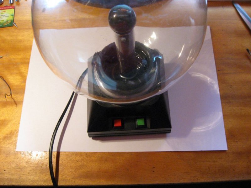

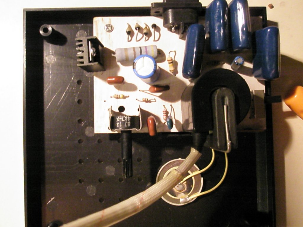

Nekem is van egy ilyen plazmagömböm, de kb 2 hete elkezdett gyengülni. Vagyis azok a "csóvák" amik a közepéből indulnak ki már nem érik el a búrát, max 1-2 de az is csak néha, a többi vége szétszóródik. A végük olyan lesz mint a köd. Szerintetek ez miért van? Meg lehet még valahogy javítani?
Itt van 2 kép: Kép 1
Kép 2
(#) Collector válasza minikahona hozzászólására (») Dec 28, 2010 /
Nem hinném, hogy valahol beszökne a levegő, így nagyobb biztonsággal azt lehet mondani, hogy a táp gyengélkedik.
(#) minikahona válasza Collector hozzászólására (») Dec 29, 2010 /
És meglehetne valahogy javítani? Mit kellene kicserélni benne hogy újra olyan legyen mint régen? Itt egy nagyobb felbontású kép is a belsejéről! (a másikat nem tutam törölni... béna vagyok )
Kép
(#) kovacslajcsi válasza minikahona hozzászólására (») Dec 29, 2010 /
A gömb nem más, mint egy gézkisülésű cső, ahol a benne található nemesgáz "megszínezi" az ívet, és stabilizálja azt. A kínai "gagyi" gömbök esetében 2 dolog szokott előfordulni. Az egyik, hogy a gázkeverék "lesz ami lesz" alapon kerül betöltésre, a munkás nézi az ívet, "most jó" állapotban zárja le az üvegballont. Ez nem mindig sikerül jól, és szépen a leszívócsonknál elszökik a gáz nagyon lassan... Ami eleve nem volt túladagolva.
Azt pedig bele kell kalkulálni, hogy ezen gömböknek is van élettartama. Ez sokszáz órától néhány ezer óráig terjed. Ha napi sok órát megy, akkor biza hamar "elfogy" az élettartam. Ilyenkor a feszültség növelésével még életet lehet lehelni bele, de nem lesz tartós.
Ha gázelszökés az eset, akkor kuka. Vagy neonos cégek megtöltik jó pénért, de olcsóbb, ha veszel a piacon másikat.

(#) bubuc17 válasza minikahona hozzászólására (») Jan 1, 2011 /
Heló
Szerintem az elektronikával lesz gond. Nem jó helyen van a frekvencia. és így nincs elég energia benne hogy az ív végig erős egyen. 556ic van benne?
De a tápegységre is rá kéne mérni. ha csökkent a feszültség az is ugyan ezt okozza. És ha tudd a tápon a brumm feszültséget megmérni szkóppal. Mert lehet csak a táp szűrő kondi fáradt el.
Ha nem tudod mérni érdemes cseréni. (keresel valamiben és kiszeded, nagyobb lehet csak kisebb nem.

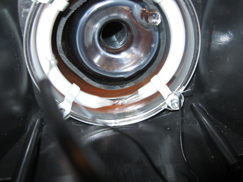

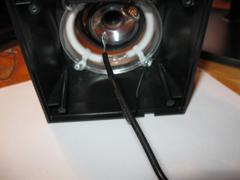

(#) alexc hozzászólása Aug 8, 2011 /
Kaptam egy plazma gömböt pár percig ment utána elkezdett füstölni. Szétszedtem az egyik kondi kiment,kicseréltem de nem működik csak sercegés hallatszik. Érdekes még hogy az egy szál drót ami belemegy a gömb belsejébe ahhoz hozzá van kötve egy másik amely a gömb szélén egy rögzítő csavarhoz van kötve A fotón valamennyire látszik. Ennek így kell lennie ?
Van még egy plusz funkciója is ami a zöld gomb megnyomása után zenél, de ez se működik. Esetleg van valakinek tippje h mi lehet a baja?
Segítséget előre is köszönöm.

(#) nagyepf válasza alexc hozzászólására (») Aug 24, 2012 /
Udv!A fekete szal ami az uveggombbe megy a femforgacsos reszhez nem kell,hogy oda lgyen kotve a legtobbnel csak bele van tolva.Ekkora feszultsegnel nem kell osszekotni a drotokat a szikr atugrik.
Szerintem nem mukodik a zold gomb,nem erintkezik es ezert nem mukodik

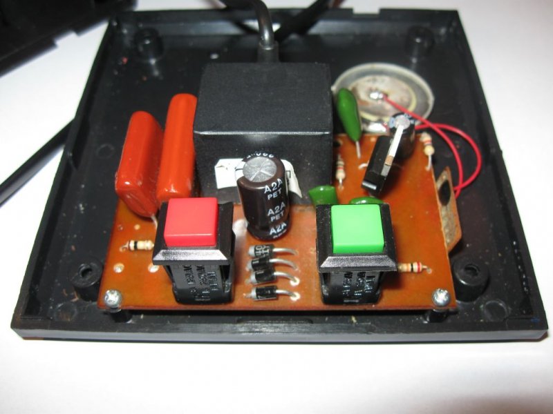

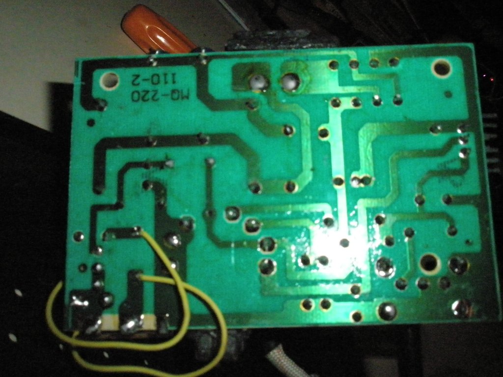

(#) foxair hozzászólása Aug 24, 2012 /
Sziasztok!van egy plazmagömböm.kb 10 éve nem működik,mert az utolsó bekapcsoláskor a 220-as tápvezetéke rá volt tekerve a gömbre és úgy lett bekapcsolva .egy halk pukkanás és megállt benne a lélek.
szerintetek mi történhetet vele ,és vajon a távoli múlt hibáját most ki lehet -e még javítani vagy dobjam ki.alapból mindent sajnálok kidobni még akkor is ha nem javítható.ha gondoljátok szétszedem és lefotozom a burkolat alatti állapotot.és esetleg van köztetek érdi lakos vagy Érd közeli aki esetleg kisegítene a problémám megoldásában
várom szíves válaszotokat
(#) nagyepf válasza foxair hozzászólására (») Aug 27, 2012 /
Lehet hofy kimemt egy ellenallas tranyo kondi vagy valami
(#) foxair válasza nagyepf hozzászólására (») Aug 27, 2012 /
köszönöm a gyors választ.de sajnos nem sokat értek belőle ,azviszont biztos ,hogy szétszedés után én semmi károsodott dolgot nem látok rajta.viszont sikerült elég jó képet csinálnom róla .
