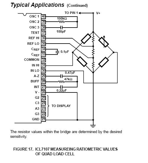

Bocs az új téma nyitásért,de nem találtam hasonlót.
Tehát a mellékelt adóhoz szeretnék egy kijelző elektronikát.Gondoltam a kijelző lehetne ICL7107-esssel meghajtott hétszegmenses kijelző.Érzékenysége,amit az adatlap alapján ki lehet hozni belőle.
Várom a kapcsirajzokat.
Előre is köszi mindenkinek!
Üdv. Peti

Hello, Ilyet használni nem könnyű, ha tudsz, akkor inkább olyan szenzort szerezz, amelyben van jelkondicionálás. Ez csak egy szimpla ellenálláshíd, erre kell egy hőmérsékletkompenzált erősítő. Vagy épitesz 3 OPA-ből egy "műszererősítő" kapcsolást, szigorúan egyforma ellenállásokal, vagy veszel készen, pl egy INA121-hez hasonlót. Ám ha a pontosság kevésbé fontos, akkor erősítsd egy szimpla OPA-val a 140mV-os "full-scale"feszültséget 200mV-ig, majd azt tedd rá egy digi feszmérőre.
De első lépésként csak akaszd rá a feszmérőt...nincs nagy különbség a 140 és a 200mV között...kapcs rajz nem kell, ott van az ICL adatlapján. A hidat oly stabil feszről hajtsd meg, amennyire csak lehet.

Akkor higítok rajta...építsd meg a DVM-et az ICL7107 adatlapján található kapcsolással (ld mell.) Erre közvetlenül ráteheted a szenzort...ez a fapados verzió..

Némileg...nem ismerem az igényeket, ahogy nézem, nem a CERN fogja felhasználni... A szenzor a 0-6.5 bar-ra 0-140mV-tal válaszol, ez a DVM-en ugyanezt a kijelzést okozza...első projektnek sztem elég... Talán egy chopper erősítőt itt fel lehetne próbálni..(?)
(#) watt válasza Medve hozzászólására (») Márc 2, 2009 /
140mv? Az tényleg elég kell legyen elsőre. Osztással kalibrálható, (0..65mV) a kijelzés tized bar pontos lehet.
(#) Medve válasza watt hozzászólására (») Márc 2, 2009 /
Sőt, nem is, 190, max 240mV...ez egy DVM-hez van teremtve! Egy feszültségkövetővel le kell választani, hogy alacsony impedanciával hajtsuk meg az osztót, és ahogy mondod...

A híd feszültségét kell osztanod az alapműszer bemenete előtt. Az alapműszer adatlapjában tudomásom szerint komplett rakz is van.

-Olvass valamit az ellenálláshidakról...pontosabban a Wheatstone hídról. Ezt ugy szokták használni, hogy alulra a test, felülre a + táp, ha jól emlékszem az adatlapból, max 10V. Stabil. A nyomással arányos feszültség a középső csomópontok között fog keletkezni, ezt kell mérned. Link G a műszer...
-Hogy a rajz jó-e azt nem tudhatom, nem próbáltam.
-Igen, bármelyik ICL-t felhasználhatod, a LED-es vezióhoz kell negatív táp is...
-Hogy a szenzort megveheted-e, ebben nem tudok tanácsot adni, tundi kell, hogy minek a nyomását kell mérned, annak milyen dinamikus jellemzői vannak, hőmérséklete, pontossági igények és még kitudja mik vannak. De a kapcsoláshoz jó lesz. A Motorola szenzorokhoz például elég jó kiválasztást segítő pdf van.

Köszi a tanácsokat,de ez nekem még mindíg kevés.Nekem kimondott erre a szenzorra kifejlesztett kész kapcsolás kellene értékekkel együtt.
Az előbb küldött kapcsi rajz jó lenne,de ott az ellenállás értékek rejtélyek,+még nekem 1-2 akatrész is.Én kísérletezni nem akarok.Gondolom aki ért hozzá protel,eagle és társai progival tud nekem kész kapcsi rajzot készíteni,tesztelve,értékekkel.

Nézd meg a szenzorodat hogy mi kell neki. (adatlap ) Add meg a feltételeket. Pl.: 100G szenzor azt írja hogy a 6,5bar –nál a kiadott éték min 120mV tipikus érték 190mV maximum érték 240mV. Neked kell 65,0mV melyik értéket vegyem alapul? Ha 10Kohm –ra veszem a leosztó ellenállást. 120mV nál (10000/120)x65=5416.6666666ohm os ellenállás kell és egy 4583.33333ohm os ezek nem létező ellenállások ) De ha a szenzorod a 120mV helyett 240mV add ki akkor az előbbi 5416.6666 ohm helyett márt csak 2708.33333 ohm kell. Melyik szimulátor tudja ezt, hogy a gyár mit csinált? És ez a két érték közt, bármi lehet. Számold ki 121mV ra, majd 122mVra, ………….. és végül 240mV ra. akkor ha megveszed, biztos hogy eltaláltad, valamelyik leosztást. Hasonlóan nem tudjuk, ha használni akarsz műveleti erősítőt. Milyen offszet feszültséggel, dolgozik? Milyen ellenállásokat, használsz? mekkora a hőmérsékleti tényezője. A panelt amit fogsz csinálni, milyen? Milyen vastag, a vezetéke?
stb. stb.
És ami még kérdés a 6,500bar t egymás után 10 szer előtudod állítani? Mert ha nem, akkor csak csináltál valamit. Meg tudod mérni, hogy a kiadott 65mV az 65,000mV mert az ellenőrző mérőnek legalább századig kell mérnie És ezzel nem azt mondom, hogy rosszat csináltál. csak tudod e mik a korlátaid?
üdv.
(#) Medve válasza Peticilin hozzászólására (») Márc 3, 2009 / 4
Ennél többet nem tudok adni neked. Segítek, és ez nem azt jelenti, hogy megcsinálom helyetted. Amit küldtem html-t abban benne van az alkatrészjegyzék. Megnézted?
