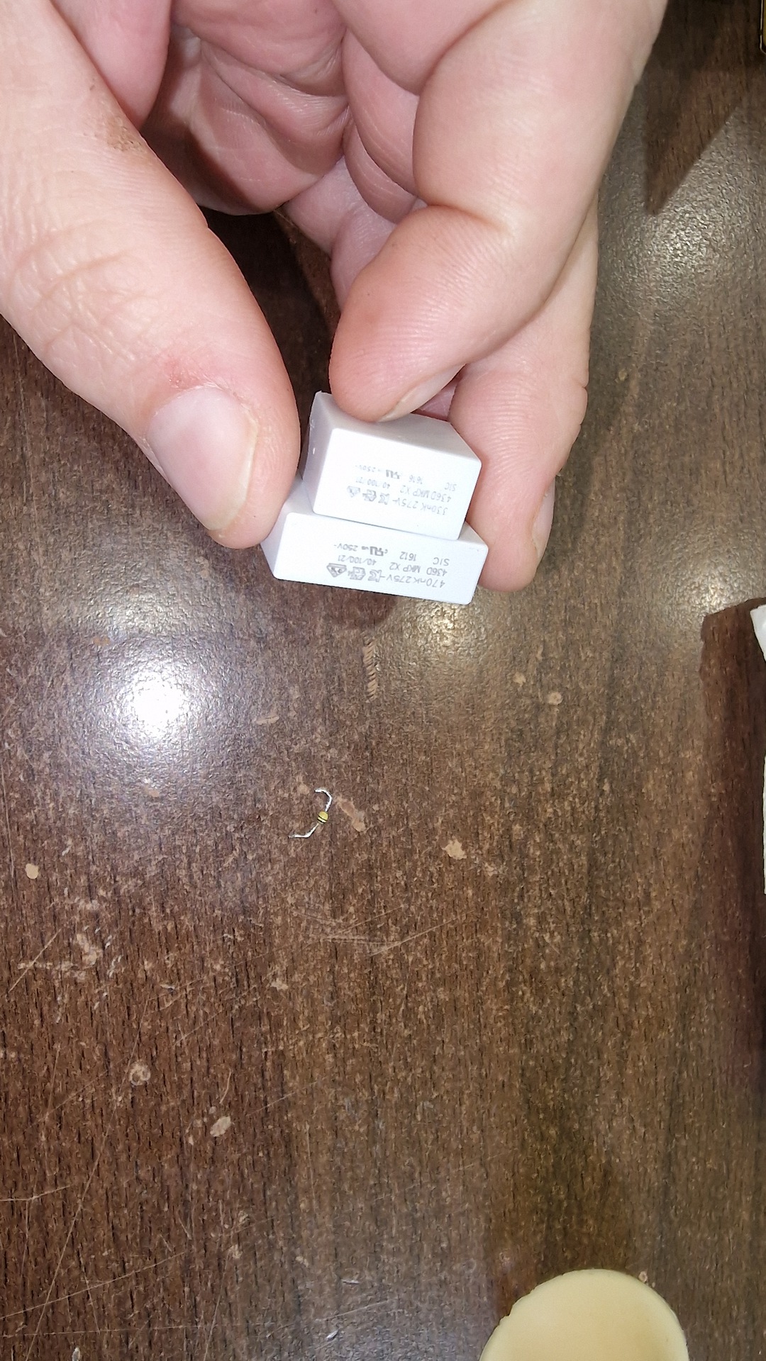

(#) glsmith8608 válasza robis01 hozzászólására (») Ápr 7, 2023 /
A fent leírtak közül a képen látható 3 alkatrészt nem bírom kimérni. A többi jó.
(#) ferci válasza glsmith8608 hozzászólására (») Ápr 7, 2023 /
Ez a két alkatrész a képen egy 470 és egy 330 nF-os kondenzátor.
Elég rosszul látszanak az írások.
Kapacitásmérővel kapacitásra, vagy 230 volton egy soros 5..15 wattos izzóval meg tudod vizsgálni szakadásra vagy zárlatra.
(#) robis01 válasza glsmith8608 hozzászólására (») Ápr 8, 2023 /
Ha nem lehet rajtuk mérni semmit akkor kiszáradtak, cserélni kell a kondenzátorokat pl ezekre:
470nF X2
330nF X2
A kicsi ha jól látom barna-fekete-barna csíkos, színkód alapján ez 100nf/10V (feszültsége ugyanaz vagy nagyobb, mint a jónak mért C3 feszültsége)

(#) ferci válasza glsmith8608 hozzászólására (») Ápr 9, 2023 /
Tisztázzunk valamit: mit jelent az, hogy például ezt a 2 db X2-es kondit "nem bírod kimérni" ?
Jó lenne, ha vázolnád legalább, mivel és hogyan mérted, mik az eredmények mindkettő esetében..
Nehogy félrevezesd a társaságot egy hibás nyilatkozatoddal.
Visszautalok az előző beírásomra.
A C2-R2-R1 , D2, ZD1 hiba miatt pl. nincs tápfesze az IC-nek. Mértél itt bármit is?
