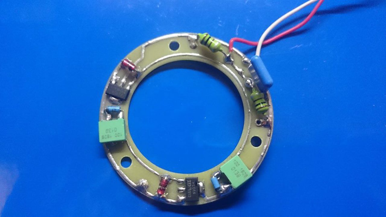

Elkészült az új W-Power is..5V-ról már megy azzal is elbírja a 67 ledes rotort.Hátán a motor meghajtása is melyben a tervezett smd kerámia kondikat át kellett cserélnem ilyen műanyagokra mert ezekkel tökéletes csak..
(#) kly válasza patexati hozzászólására (») Feb 4, 2017 /
Elég jól néz ki a szedvics
Ez már az új fajta wpower?
(#) patexati válasza kly hozzászólására (») Feb 4, 2017 /
Igen az új!Nagyon jól szuperál..5V 670mA ,6V 540mA,7V 460mA a 67 ledes áramfelvétele a labortápon.A motor az 3,5V 300mA körül megy úgy 1300-at.Már csak egy spéci állány kell neki.Amúgy nem látszik de elég kicsi 50mm átmérő (elfér a 67ledes öcsi mögött ez volt a cél) szélessége kb 30mm plussz a rotor az öcsivel.
Hol van rajta a 100ohm?
Fekszik rajt az az MKP Megbízhatóbbnak ítéltem utólag..
Vesszek meg nem látom
(#) Mircsof válasza kly hozzászólására (») Feb 4, 2017 /
Szerintem ott kukucskál a széle
(#) patexati válasza Mircsof hozzászólására (») Feb 4, 2017 /
Igen Most meg találtam egy rovarirtós aerosol fedőkupakot és pont ez a méret Pont rámegy az egészre a hátulról csak a tartószerkezet és a kábelek elvezetését kell megoldanom.. Na meg kifúrkodni a levegőért meg lefesteni mert piros kizárt ,hogy marad ilyen..

(#) patexati válasza kly hozzászólására (») Feb 5, 2017 /
24 V 1W zenereket javasolok!! Nekem így megy 9V-ról stabilan.A többi cucc nem kritikus kivéve a hangolókondit de oda olyat tettem mivel a szofita jól világított és a nyugalmi áram sem volt sok..

(#) Mircsof válasza patexati hozzászólására (») Feb 6, 2017 /
Jól látom, hogy az induktivitások színkódja barna-fekete-barna?
(#) attika válasza Mircsof hozzászólására (») Feb 6, 2017 /
Nézd csak, ITT egy rajz a tápról.
(#) patexati válasza Mircsof hozzászólására (») Feb 6, 2017 /
Jól látod Ilyen volt kéznél.

(#) Mircsof válasza patexati hozzászólására (») Feb 8, 2017 /
Nekem is pont ilyen értékűek vannak kéznél.
Még annyit kérdeznék, hogy nem-e tudod, hogy a C4-C5 milyen feszültségtűréssel kell rendelkezzen?
A hozzászólás módosítva: Feb 8, 2017
(#) patexati válasza Mircsof hozzászólására (») Feb 8, 2017 /
Én 63V MKP kondikat raktam az bírja..Szerintem minimum 25 V .Minél nagyobb wnnál jobb..

(#) patexati válasza kly hozzászólására (») Feb 8, 2017 /
Nincs tapasztalatom kerámiával..Itt azért nagyobb áramokat nyomunk át mint egy mobil töltéskor.Én a tápot is emeltem 9V-ra így közvetlen a stabil 9V duótápról megy..A cx nagyon nem mindegy milyen én próbálgattam többfélét azt mepyikkel lígjobban világítotö a szofita az maradt.Kell peósze néőni,hogy az üresjárati áram ne nagyon emelkedjen..
(#) kly válasza patexati hozzászólására (») Feb 8, 2017 /
Igen de ha megnézed a rajzot azon a részén minimális áram folyik.
Igen xc a valóban kritikus lehet.
Apropó!A ferrittörés..Én szándékosan szorítóban,satuban törtem el a ferriteket mivel másképp nem tudtam kiköszörüoni méretre a belsejét.Így is izzott a szerszámköszörű korongján mire kiszedtem a felesleget. Ha kész csapágyragasztóval össze fél óra és megköt..
