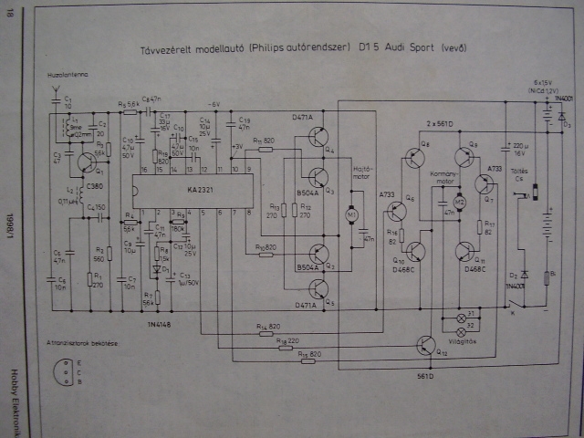

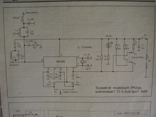

Segítséget szeretnék kérni egy hozzá értő szakembertől!!
Szeretnék építeni egy egyszerű, vezeték nélkli vezérlőegységet. (olyat mint a modellautoban van, csak kevesebb funkcioval)
Rajzot és alkatrész listát ha tudna valaki mutatni, azt nagyon megköszönném.:yes:
Kb 10 méterig műkönie kéne.
(#) vicsys válasza dr_uhu hozzászólására (») Feb 4, 2006 /
a címet javítottam, de látom többhelyen kihagy a billentyűzeted
és ezeket találtam:
ITT
(#) kmil válasza dr_uhu hozzászólására (») Feb 4, 2006 / 4
Találtam neked két rajzot, egész jónak tűnik.
Ha esetleg megépíted, írj, hogy hogyan működik. Engem is érdekel a dolog, csak most mást építek.
(#) dr_uhu válasza kmil hozzászólására (») Feb 4, 2006 /
Azt hiszem jó lessz. Köszönöm szépen! :circling: Kissé bonyolult de megpróbálkozom vele.

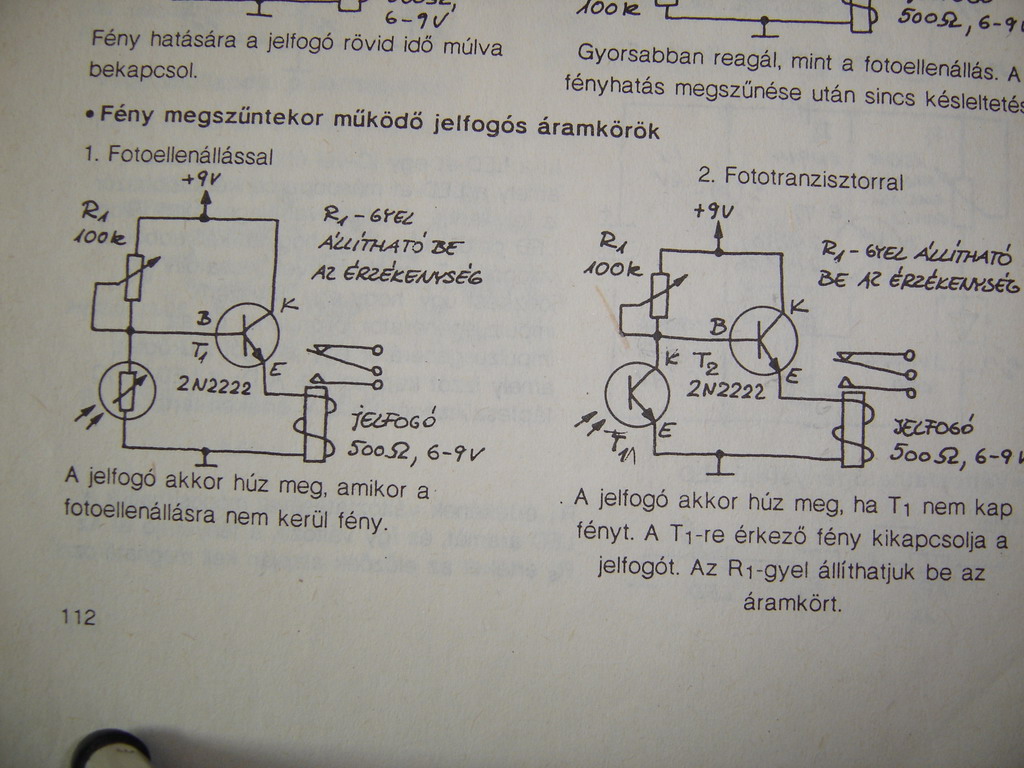

megépítettem egy áramkört BPW41N-el, de nem elég érzékeny a BPW! 1cm-re kell lennie az infralednek ahhoz, hogy érzékelje rendesen! az áramkör:
  1. +9--(BPW41N)-(560ohm)--(led pozitív lába)
  2. GND-------------------------(led negatív lába)
Hogy lehetne érzékenyebbé tenni?
Fureszk
(#) fureszk válasza fureszk hozzászólására (») Jún 1, 2006 /
"ha érzékenyebbre akarod akkor kell még egy tranyó+2-3 ellenállás."
ez a tanács egy régebbi témámból származik. valaki kfejtené bővebben?
[pic]http://furiw.dox.hu/igy.jpg[/pic]
valahogy így kell gondolom, az a fekete "négyzet" a tranzisztor akar lenni. de hányas? és hogy kössem be?
(#) Tomee válasza fureszk hozzászólására (») Jún 1, 2006 /
Talán ez segít egy kicsit....
A BPW41 meg asszem fotódioda. Sajna nekem azzal sose sikerült értelmes kapcsolást építenem. De ez már rég volt.
(#) fureszk válasza Tomee hozzászólására (») Jún 1, 2006 /
kösz, de nincs 2n2222-es tranzisztorom
Bármilyen npn tranzisztor jó!
Aminek a rajzjele úgyan így néz ki.
Mid van?
238,182,549,337,327,303,301
bc 182 biztos, hogy jó. De nézegesd az adatlapokat!!!
Sokat tanul vele az ember!

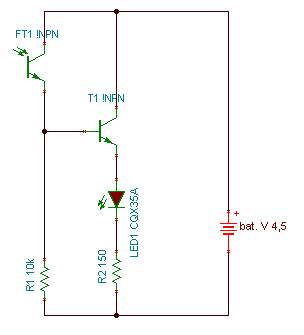

(#) gtk válasza fureszk hozzászólására (») Jún 1, 2006 /
Ha NPN tranyo,akkor Bazisba megy a jel,C-ba ellenallason (2.2k) +,B-C koze 10K,emiterre 4.7K -n GND,es ezen ell. elott veszed le az erositett jelet.
B-ba lehet egy 4.7uf es 1-10nf parhuzamosan kotve,ezen megy a be jel .(??)
: 337 jo.

Ezzel viszonylag egyszerüen lehet a fototranyó jelét erősíteni...

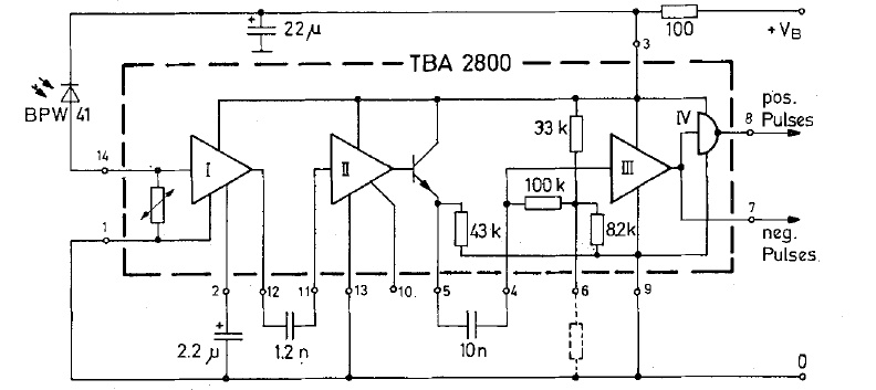

A BPW41 az egy nagyon jó alkaltrész, csak tudni kell használni. Azt tudni kell róla, hogy folyamatos infra vételére nem alkalmas, csak ahogy te is mondtad, 1 cm-ről. De ha impulzusokkal játszol, akkor akár 10m-es hatótáv is elérhető. Az impulzusok milliszekundumos nagyságrendűek legyenek.
Amúgy meg nem árt hozzá egy infra erősitő, hogy 100%-osan tökéletes legyen. A tápfesz: 5V.
