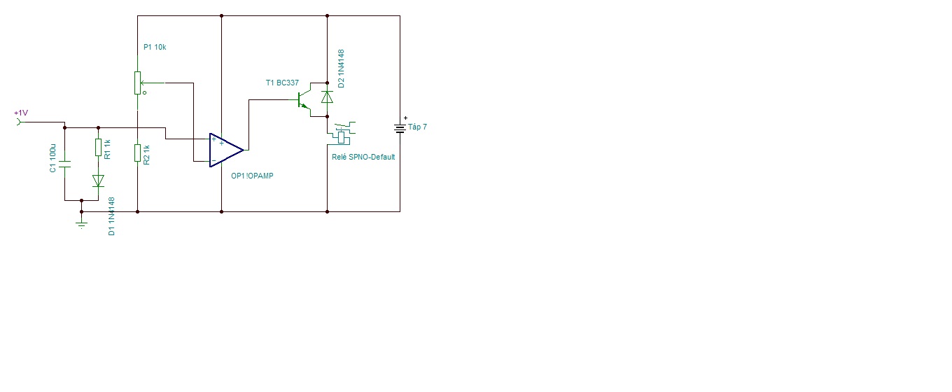

Nekem is lenne egy ötletem, és ahhoz sem kell sok cucc.
Egy komparátoron alapszik. A bemenő 1V-os jel tölt egy kondenzátort, majd ha a bemenő vezérlőjel megszünik, akkor a kondenzátorral párhuzamos dióda-ellenállás komplexum lassan elkezdi meríteni a kondit, majd ha egy adott szint alá csökkent a feszültsége, akkor a komparátor billen. A potenciométerrel lehet beállítani, hogy mekkora legyen ez a szint. A 100µF kondi lehet, hogy sok lesz, érdemes kisérletezni az értékével.
A potenciométerrel sorba nem is kell az ellenállás, ha nem tekered nagyon le, az csak oszcilláció ellen van ott (az ellenállással sorba lévő dióda sem biztos, hogy kell)
Komparátornak jó lesz egy uA741 -es is.

(#) semseyp válasza szucsip hozzászólására (») Jan 23, 2011 /
A leírtak alapján ez azért nem lenne nekem jó, mert az impulzus után kezdene el dolgozni a relé, már ha jól értelmezem a leírtakat és a kapcsolást. És nekem pont az alatt az 1 mp alatt kell több dolgot is elvégeztetnem a relével.
(#) szucsip válasza semseyp hozzászólására (») Jan 23, 2011 /
A relé akkor húzna meg, amikor az első vezérlőjel beérkezik, és mindaddig meghúzva marad, amíg jönnek az impulzusok. Ha túl nagy a kondi értéke (vagy a vele párhuzamosan kötött ellenállás túl nagy), akkor pár miliszekundummal tovább tart meghúzva a relé.
Ha túl kicsi a kondi és/vagy ellenállás, akkor viszont egy igen rövid időre elengedhet a relé.
