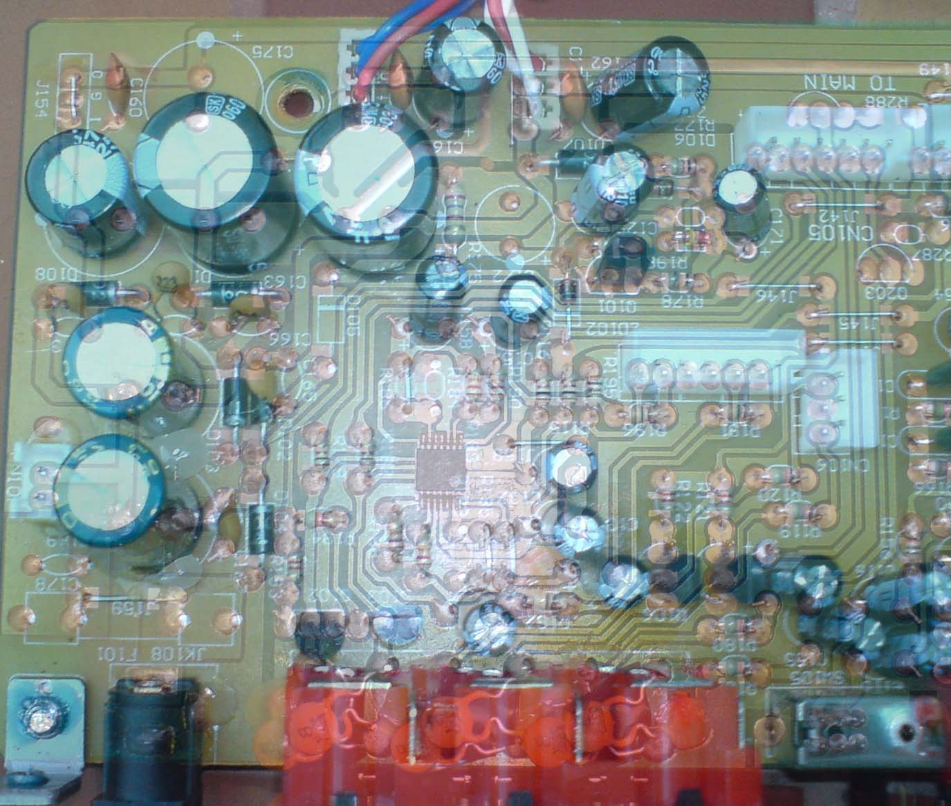

A 12Vac egy feszültség átalakítóra megy, ami 20-22V helyett 25-37V-ot állít elő. Rajzot nem találok, ha szétszedted fotózd le a táp részt. Nagyon nem érdemes belekontárkodni, mert van jó szervize Pesten.

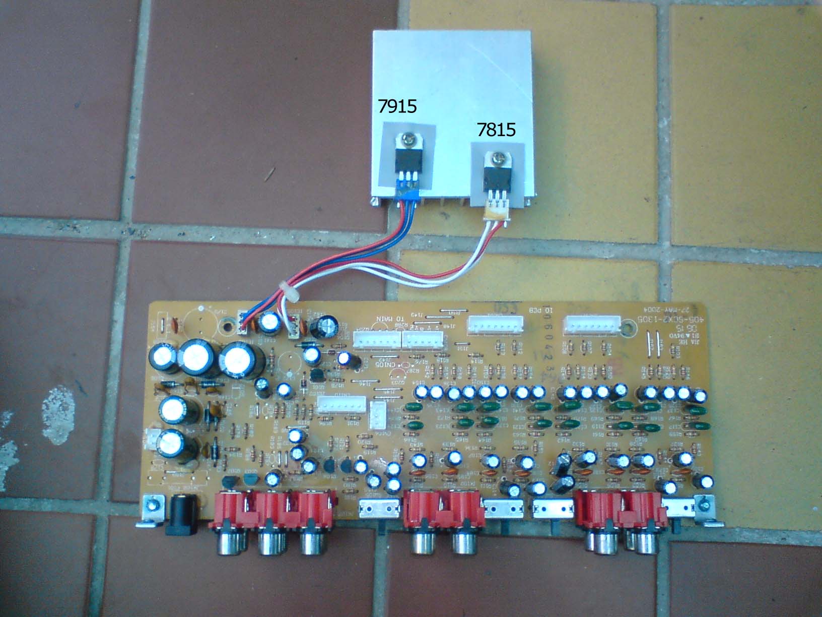

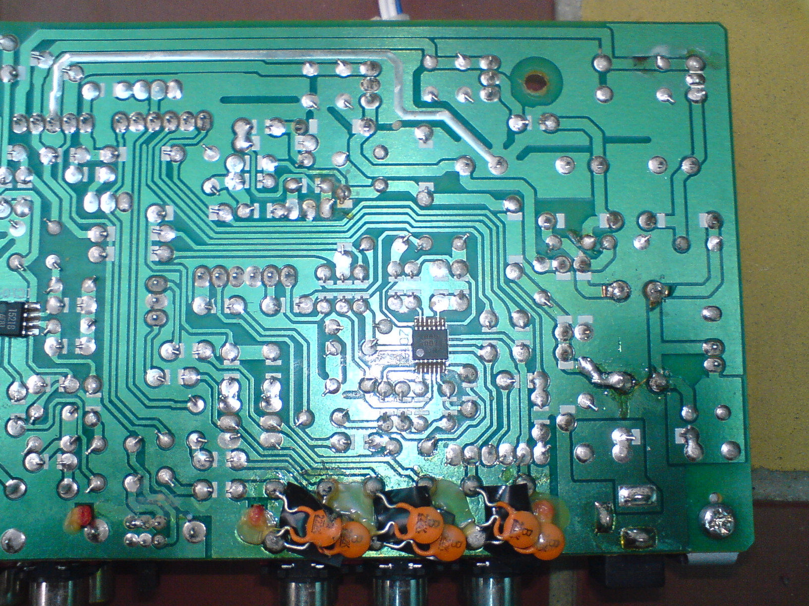

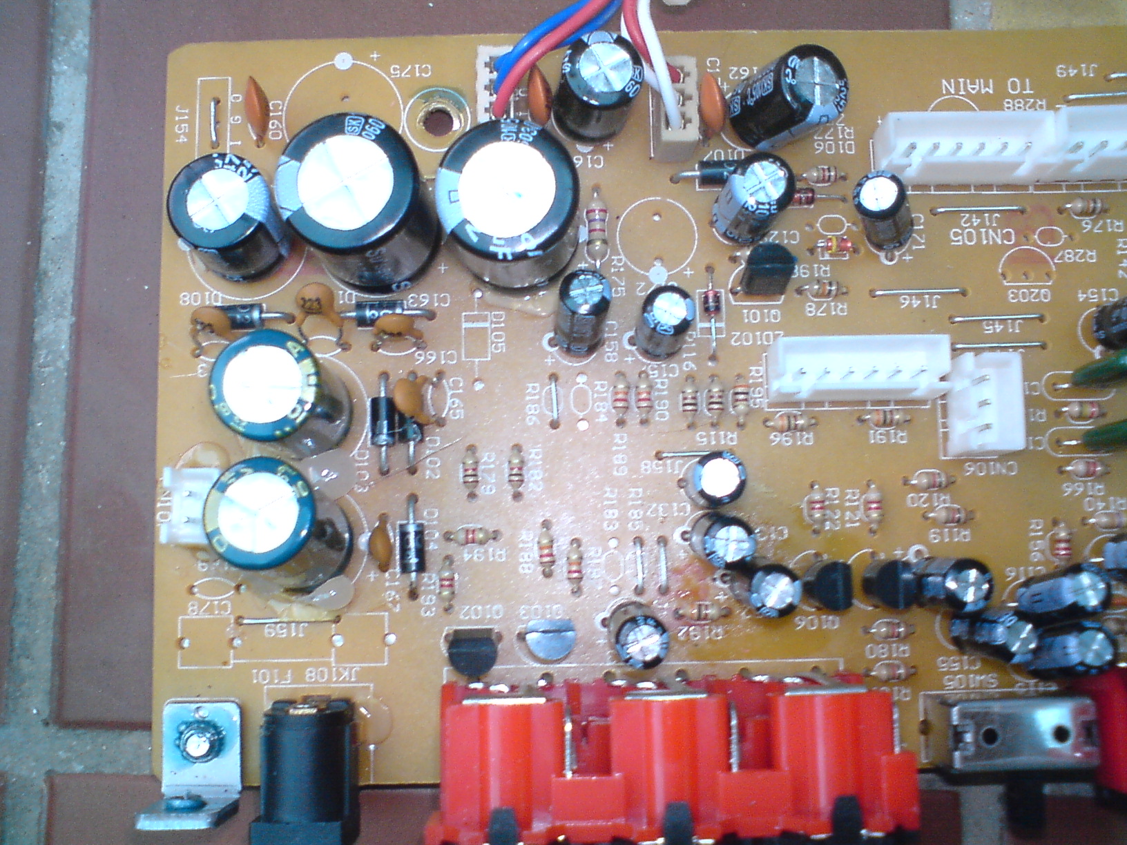

Képek a táp résztől

Táprészen ahonnan kapja az áramot a keverő elektronika a +/-15V szépen kijön, de ahol +12-nek kellene kijönnie ott +19V jön ki.
7915-be -36V megy, a 7815-be +36V megy. reloop írta, hogy 20-22V-ot kellene, hogy kapjanak.
Ötlet?
(#) reloop válasza peet0428 hozzászólására (») Jún 29, 2011 /
Visszarajzoltam a kapcsolást a fotóid alapján. Van benne +/- tápra feszültségkétszerező, és egyutas egyenirányítással egy +táp. Ez utóbbi stabilizátor IC-je át van hidalva.
A 12 Vac teljesen értelmetlen, ennek a keverőnek 9Vac külső tápról tökéletesen kéne működni.

Na ez szép! A stabilizátor IC-k bemenetén gondolom megvan a 20-22V, de olyan hullámos, hogy a 15V-ok nem egyenletesek. Ennél a táp megoldásnál úgy látszik együtt kell élni a melegedéssel. Egyetlen finomítási lehetőség a 14,4V helyett pontosabb 12V-ot adni neki.
