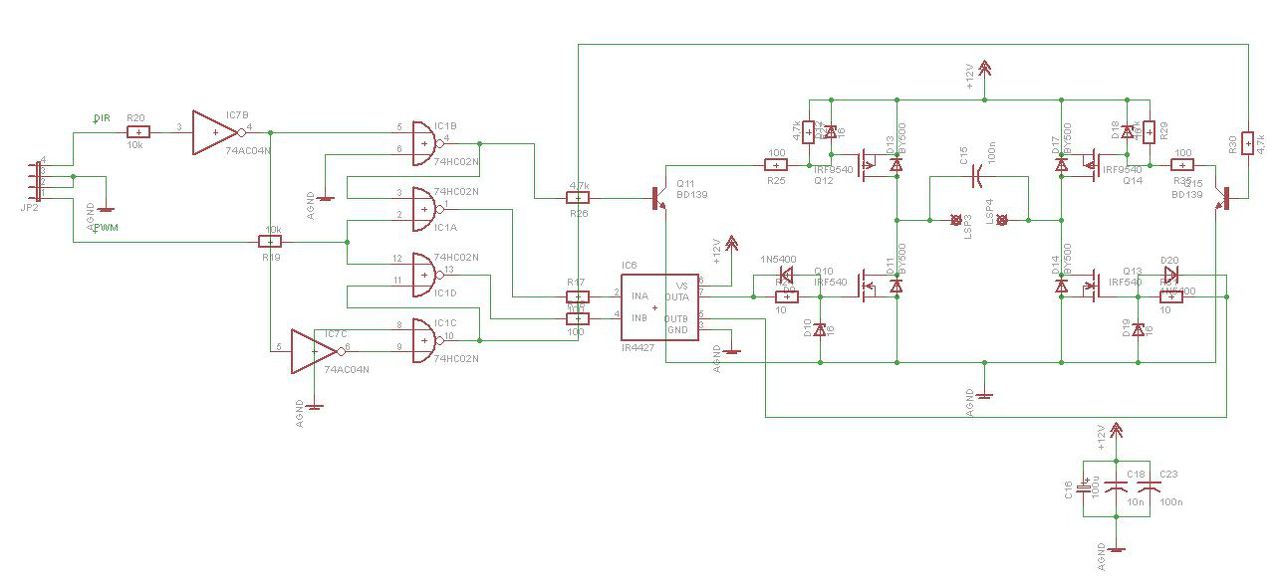

Az általad megépített H-híd kapcsolási rajzát feltennéd?
(#) sirály12 válasza kala1982a hozzászólására (») Júl 2, 2015 /
Persze, délután felrakom, most nincs nálam. Bár még nem lett igazán kipróbálva, csak össze van rakva. Rakok fel majd képet is.

(#) sirály12 válasza kala1982a hozzászólására (») Júl 2, 2015 / 1
A kapcsolás amit összeollóztam. A fórumon sok segítséget kaptam hozzá.
PWM-DIR rendszerű. Az árammérést végül nem terveztem rá.
A panelról még hiányzik 4 db dióda.
A panelon természetesen duplázva van a kapcsolás, és mellette még van egy 5V-os stabilizátor is.

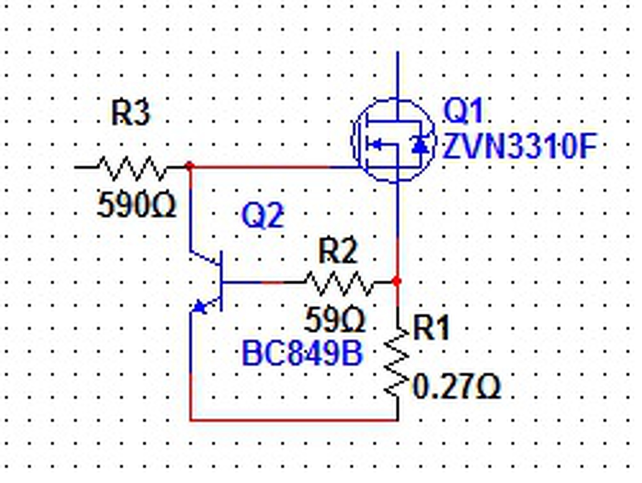

(#) foxi63 válasza kala1982a hozzászólására (») Júl 5, 2015 /
Valóban az akku képes sok10A leadására. A védelem egy áramfigyelő ellenállás és egy tranzisztor lehet. például a mellékletben.A fet viszont a feszültség és a beállított áram szorzatával melegszik majd.

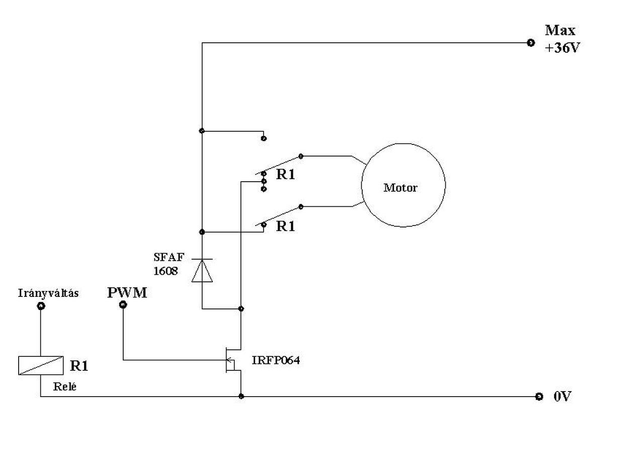

(#) sonajkniz válasza sirály12 hozzászólására (») Júl 6, 2015 /
Jelen esetben lebeszélnélek a H hidról.
Mellékeltem egy kapcsolást. Többszörösen kipróbált, stabil működés. 12V-36V-ig tehető rá motor.
Elektronikai oldalon 300W-ot bír.
Ha 12A elég, ezt a relét ajánlom!
Ha komolyabb kell, ezt!
Csak ez kettős működtetésű.

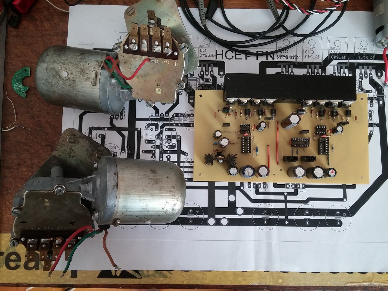

(#) sirály12 válasza kala1982a hozzászólására (») Júl 10, 2015 /
Jó hallani, hogy haladsz.
Az én h-hidam is életre kelt. Bár még csak az asztalon, de már működik. Kicsit fel is bosszantott. Az egyik tranyót sikerült fordítva beültetni, csak néztem, hogy az egyik oldal jó a másik nem. És ki kellett egészíteni 4 ellenálással, hogyha nem kap jelet, akkor álljanak meg a motorok.
Jól működik, nem melegszik semmi, de még gondolkodom, hogy új panelt(kissebbet) kap. Kicsit nem ártana még csiszolni rajta.
