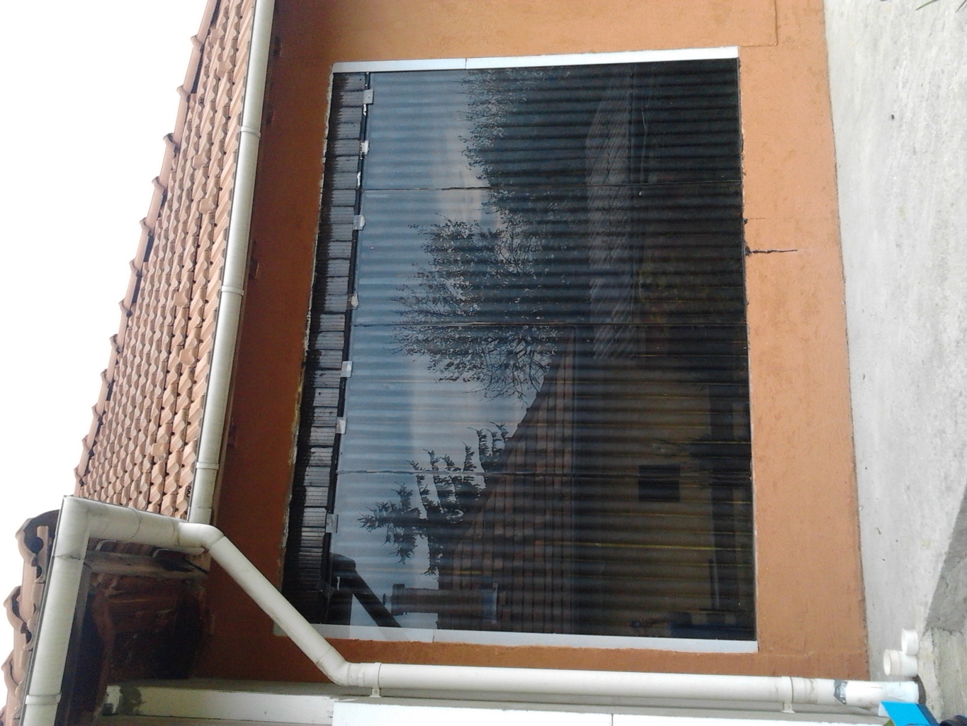

Sziasztok! Nagy telünk (eddig) nem volt, de gondoltam azért most leírom a tapasztalataim. A ventillátort kicseréltem egy TT 125 félradiális csőventilátorra. Két fordulatra köthető, 220/280m3/h, 23/37 W, 29/36dB . Én a 37W-on használom.
(Kollektor: Tájolás D; Napot kap 9:20-17:00; méretek: 3,1 mX 2,55 m 0,18 m vastag; 42 oszlopX15 db, hátul 6cm sárga tervolin szig., elöl 5mm üveg, levegő pincéből 1 kanyar, kollektorig 80cm, fönt 1 kanyar a házba, 50cm; a kollektor körbe lett szigetelve austrotermmel, mintha a falba lenne beépítve. - kép-, fentről harmonika Al cső 2,5 m vezeti le a levegőt a padlószintre. Bejövő csőtől kb 70cm-re is érezhető a meleg áramlása.)
Legérdekesebb tapasztalat:
10h, -3- -2 ℃, féltakart ég: Kollektor 48-50 ℃, bejövő levegő 45 ℃.., szerintem nem rossz.
Pár napja 10-14 ℃, tiszta derült idő, napsütés szinte egész nap, kollektorban 85 fok, bejövő a szobában 80 fok, szinte egész nap így ment.
