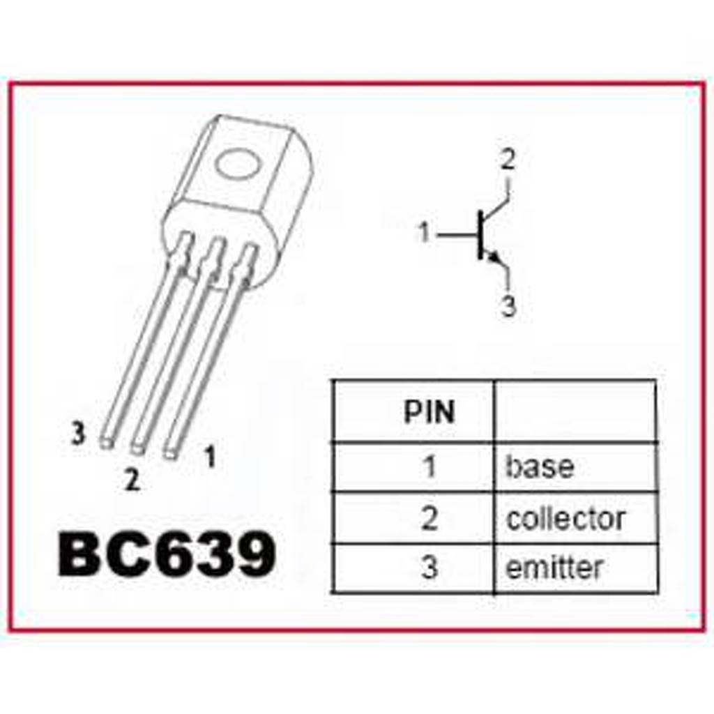

Megcsináltam a Watt féle stroboszkópot, de nem működik.Mit terveztem rosszul a nyákon?
Stroboszkóp
(#) proli007 válasza renegat1 hozzászólására (») Nov 19, 2015 /
Hello! Az a kérdés, milyen tranyókat használsz benne. Ellenőrizd, hogy ezek bekötése megegyezik-e a rajzon szereplővel. A rajzon szereplő GYK remélhetőleg nem a gyújtás kapcsolót jelenti, mert ott csak 12V van, impulzus nincs. A panel kitöltését (telepanel) hanyagolni kellett volna, átüthet a kis tisztasági köz..
Ha a C1-et rövidre zárod, és az "M.kapcs" pontot rövidre zárod, ki kell gyulladni a Led-eknek. Egyébiránt meg feszültséget kell mérni, mert a "nem működik", csak egy bites információ..
(#) renegat1 válasza proli007 hozzászólására (») Nov 19, 2015 /
Szia! BC 639-es tranzisztor. A Gyk pedig gyertya kábel. Az IC -nél mértem feszültséget.
5,6 0V
2,4,8,9,12,13 12V
14 12V
7 0V
10,11 0V
1 5,6V
3 0V ill. mikrokapcsolót megnyomtam akkor feljebb ugrott
Köszönöm, hogy próbálsz segíteni.
A panelről beteszem a képet
Strobi
A feszültségek jónak tűnnek, de a BC639 E-B lábai szerintem fordítva vannak.. Ha nyomkodod a mikrókapcsolót, villognia kell.
A hozzászólás módosítva: Nov 19, 2015
(#) renegat1 válasza proli007 hozzászólására (») Nov 20, 2015 /
Köszönöm, igazad volt. A tranzisztor lábai tényleg fordítva voltak. Most már csak azt kell kiderítenem, hogy miért világítanak a ledek állandóan. Vagy elszállt valami, vagy érintkezési hiba lehet?

(#) renegat1 válasza proli007 hozzászólására (») Nov 24, 2015 /
Szia! Így van, jó a dióda bekötése. A 15 nF-os kondi szórakozott. Kicseréltem és tökéletesen működik. 9V-os elemről is megy. Köszönöm a segítséget.

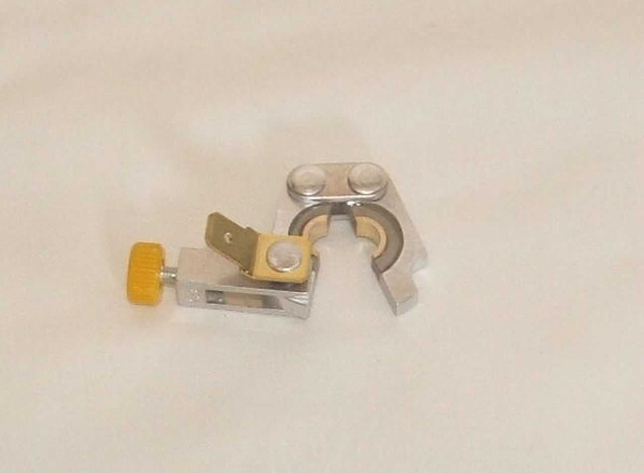

(#) Honda130 válasza dB_Thunder hozzászólására (») Dec 26, 2015 /
Ezt találtam.

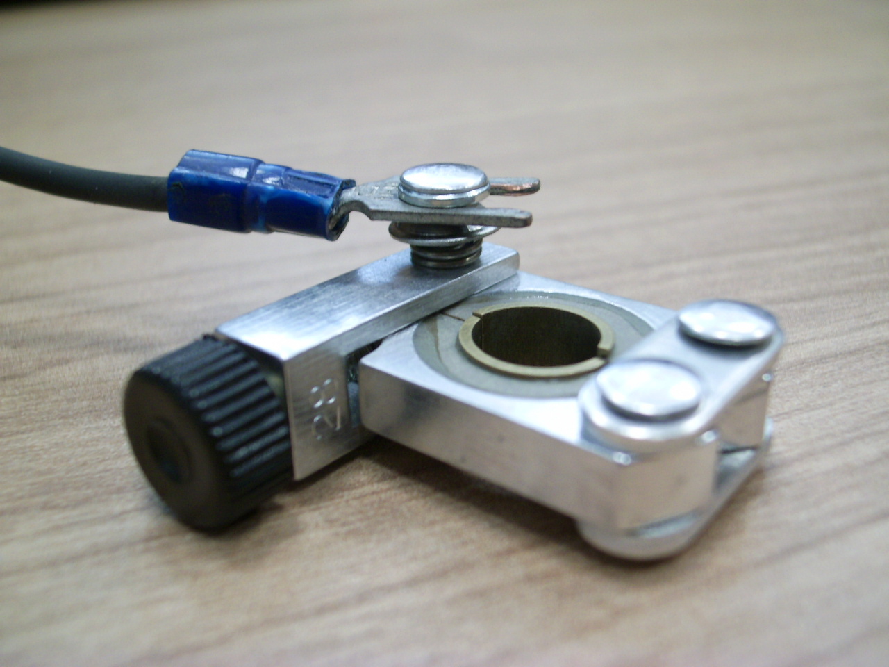

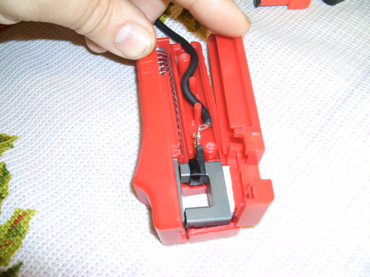

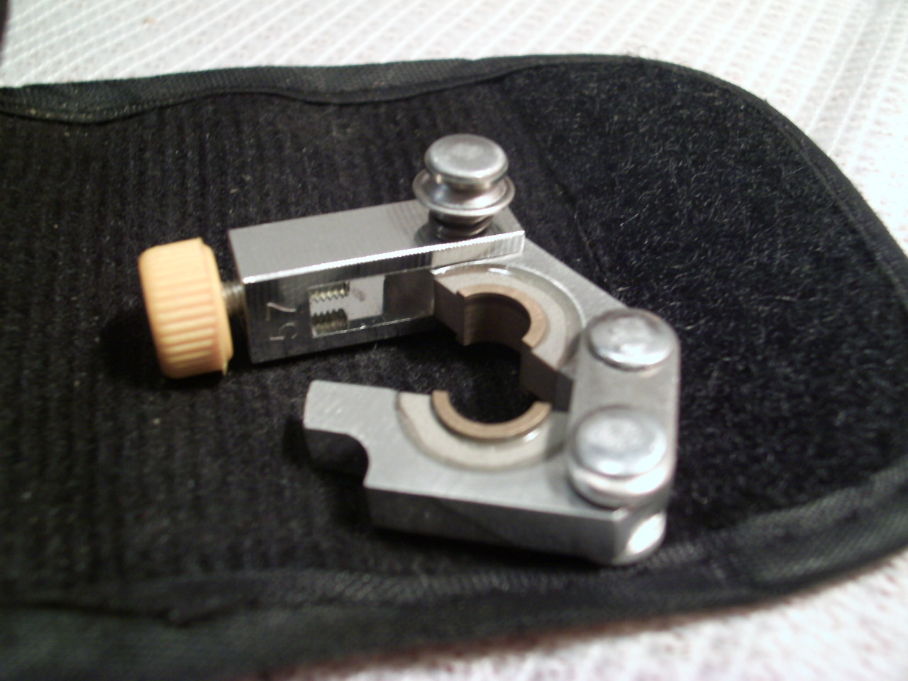

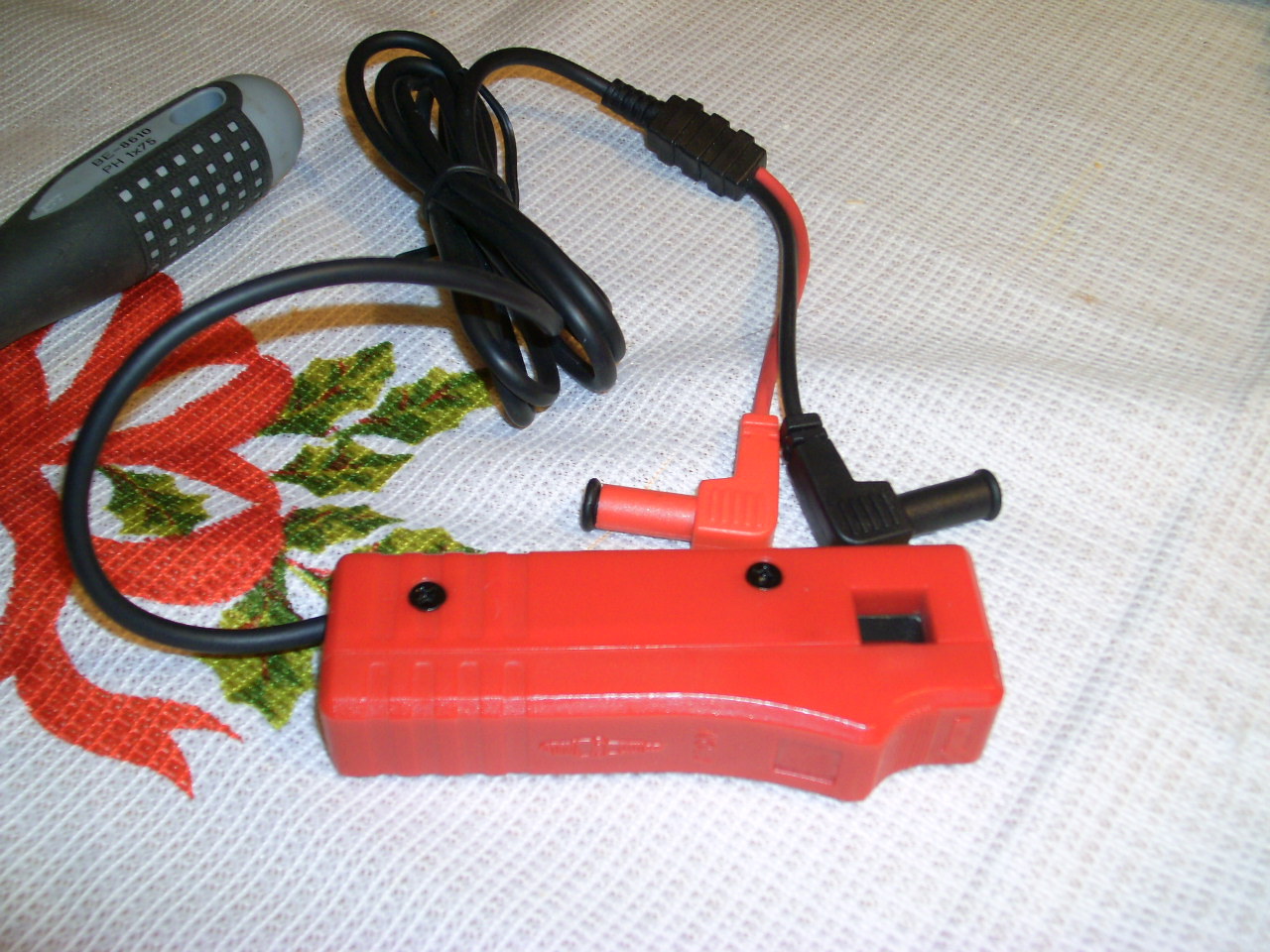

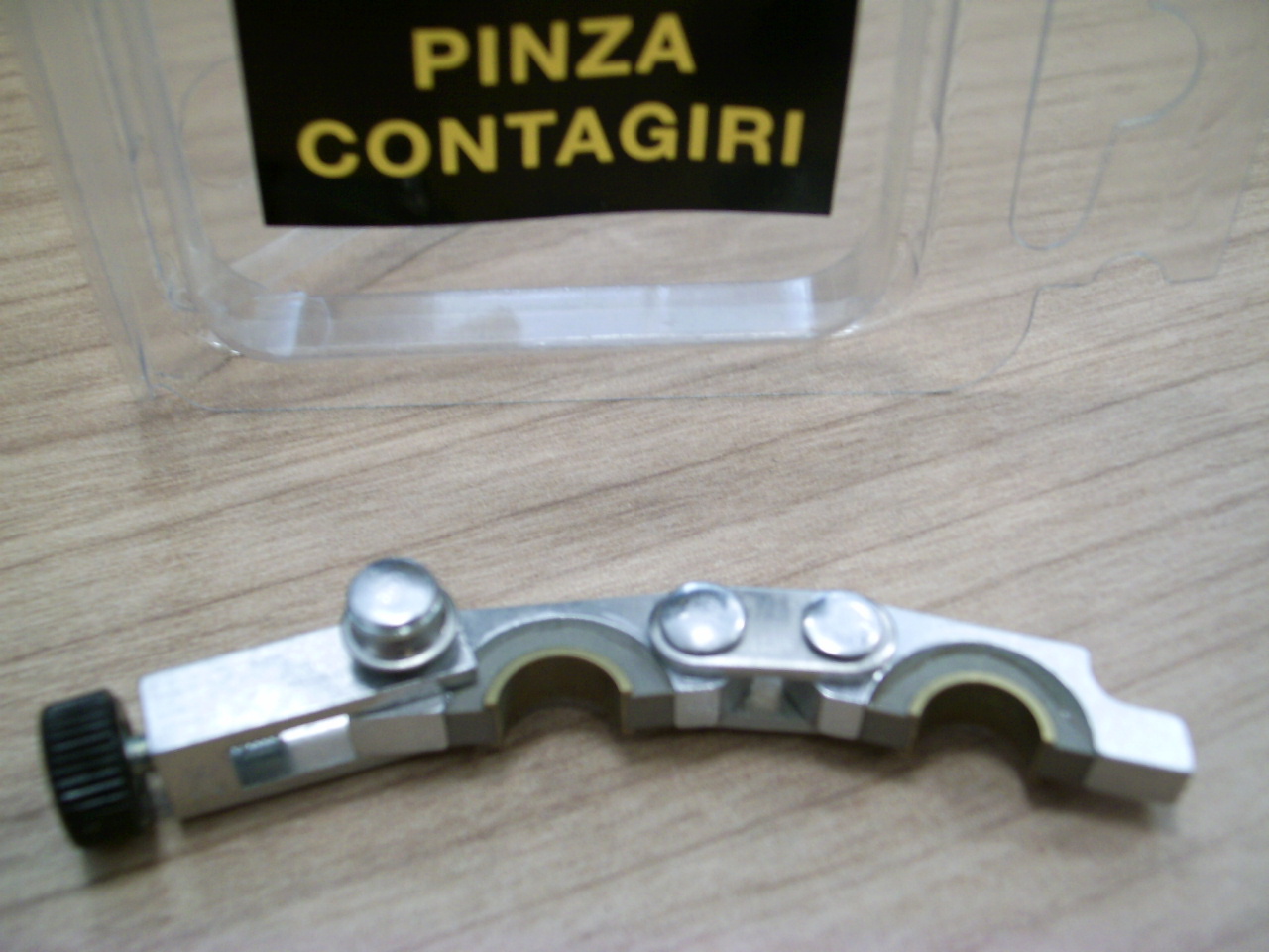

(#) sergeant hozzászólása Dec 29, 2015 /
Üdv Urak!
Sajnos rossz hírem van.Kettő is.Akaratomon kívül félrevezettem mindenkit,nem igaz,hogy évek óta nem vett ilyen kis vackot senki,mert megnézettem és tavaly vett valaki.Így az ára is kiderült.Ez a második rossz hír,mert 16100 pénz volt a nettó ára.Ez annak tükrében,hogy mire kell,eléggé brutál.
Sajna ezek a klipszek Tecnotest gázelemzők,illetve egy Tecnotest MOD232E nevű,újonnan százezres strobi tartozékaiként kerültek be,azért lehet ez a rettentő ár{termelő eszköz része }
Egyébként,ha segít bármit is,feltöltöm egy tárhelyre ez utóbbi dögnek a kapcs rajzát.
Visszatérve a klipszre,neten találtam kb.féláron, pizo clamp,piezo diesel clamp néven kerestem.
Lefényképeztem,hogy hogyan csatlakozik az eredeti kábele,itt látszik,hogy a klipsz fém teste az egyik,a piezo belső felére bundzserált fém gyűrű a másik pólus.A gyári kábelen ezért van csipesz,ezt célszerűen a nagynyomású csőre kell fogatni.
Mivel a cső alakváltozása igen kicsi,kell a minél nagyobb felfekfő felület az erősebb jelhez.Épp ezért van a sok klf.átmérő amiről előzőleg írtam,pl.a Mercik csöve jellemzően 4mm,más modelleknél elterjedtebb a 6mm (nem CR dízelekről van szó)
Ma nem volt időm semmi fusira,de a közeljövőben előásom a szkópomat és megmérem már egy ilyen klipsz jelét.Vagy 13 éve tudom,mi ez,de sosem mértem.El nem romlik,inkább el szokták veszíteni,rajta marad a csövön
