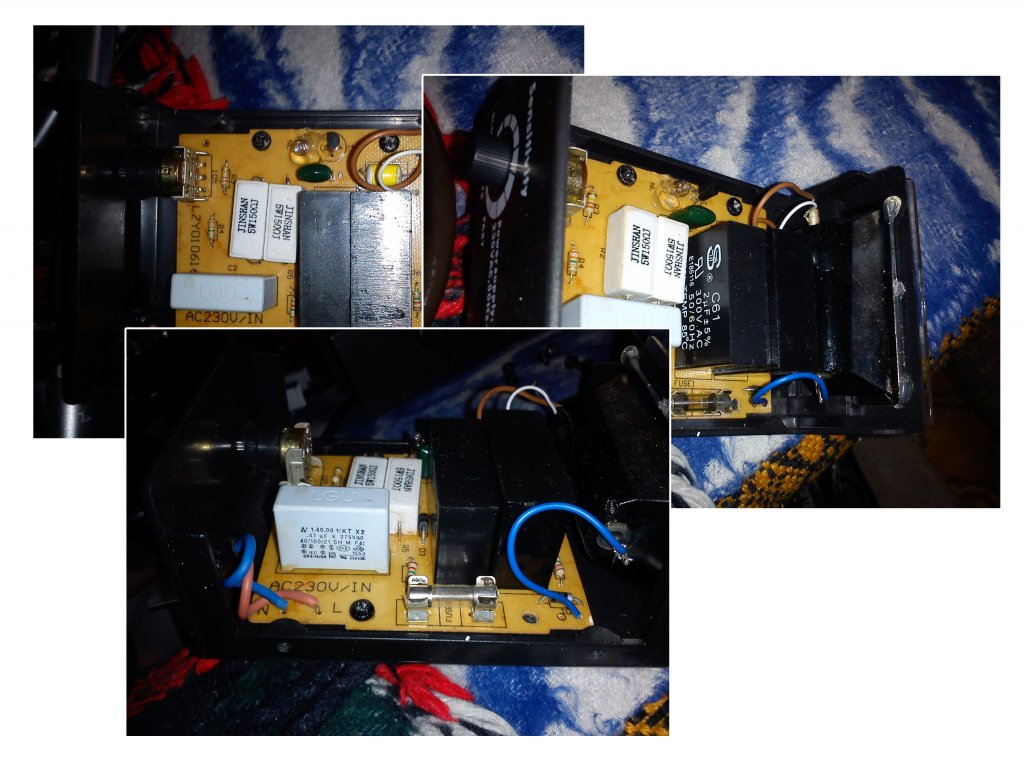

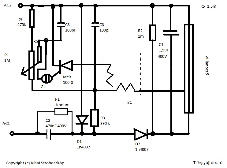

(#) Szabi1 hozzászólása Aug 24, 2012 /
Sziasztok, van 2 gyári stroboszkópom, hogy tudnám megoldani, hogy egyszerre villogjanak kb 15W-os egy. Gyári rajzot mellékelem.
(#) proli007 válasza Szabi1 hozzászólására (») Aug 24, 2012 /
Elég parasztos, így nem túl egyszerű. Legfeljebb a tirisztor két anódjának összekötésével lehetne próbálkozni.
üdv! proli007
(#) Szabi1 válasza proli007 hozzászólására (») Aug 24, 2012 /
Nos én annyit tettem hogy a tirisztort gátat közösbe raktam és 1 elosztóból üzemeltek, de a tirisztor elfüstölt, de találtam másikat (lehet rövidre záródott a pcb-n valami mert több huzal rézdróttal van összefogatva.)
És nincs valami kapcsolás amivel lehetne külsőleg állitani a villogási frekvenciát ?
(#) proli007 válasza Szabi1 hozzászólására (») Aug 24, 2012 / 1
Az nem "gát" hanem Gate (magyarul kapu). De ha egy elosztóba dugod a kettőt, és nem az AC1 az AC1-re csatlakozik (AC2 az AC2-re) akkor bizony nagy füst-nagy korom.
De amit te szeretnél, ahhoz át kell alakítani így a kapcsolását. Ekkor a két optó diódát sorba kötve, egy ütemadóval (pld. NE555) vezérelheted a két stobit. Az optocsatoló gondoskodik a galvanikus elválasztásról és ez után úgy dugod be ahogy akarod a konnektorba.
üdv! proli007
"az a lényeg hogy villogjon egyszerre, külön tudjam vezérelni" Szabi! Ez ellentmond egymásnak. Vagy egyszerre villog, vagy külön tudod vezérelni..
Van azért másik gond is. A Te strobid feszültségkétszerezővel működik, vagy is a C1-en kb. 650V feszültség van. Más táp nem igazán van az egészben. Ha a tirisztort külön akarod vezérelni valamivel, akkor valami plusz tápfeszültségre szükség van. Ha van trafós plusz táp már benne , akkor lehet arra építeni szinte bármit, ami az ütemet szolgálja, és akkor akár szinkronizálni is lehet a kettőt.
De mivel a vakucső tápja a hálózattól nincs elválasztva, a két készülék közé, valami optocsatoló kell. A mellékelt rajzon a MOC megoldja az elválasztást, és a a tirisztor vezérlését is. Ha van más belső táp, akkor lehet ütemadót (555) alkalmazni. Akár egyet a kettőhöz, akár egyikből a jelet átvezetni a másikba.
Lenne még egy lehetőség, hogy az egyik felvillanásának fényével gyújtsd be a másikat. De akkor is gond a tápfeszültség. Mert ezzel az egyszerű táppal, a C3 kondit töltik az R5 ellenállással. Ha a kondi feszültsége meghaladja a G1 ködlámpa gyújtófeszültségét, akkor a lámpa kisüti a C3 kondit a Gate-re. De a ködlámpa 60..200V feszültségű lehet, és meglehetősen kis árammal működik. Ezt átalakítani vagy vezérelni nehézkes, és főleg így távkapcsolattal nem egyszerű. Kísérletezni kellene a készülékkel. De erős a gyanúm Te erre nem vagy még felkészült.
Nem az 555 lenne a "leghúzósabb", hanem a MOC beszerzése..
üdv! proli007
Akkor próbáld meg a MOC-al elvillantani a vakut. Az NE555 amatőr berkekben használt legtöbbet. Gyári készülékekben ritka. De ha nincs, készíthetsz helyette másból ütemadót, CD40106 - CD4093-CD4011 de esetleg két tranyós multivibrátor is megfelelő lehet a célnak.
(A kapcsolási rajzodon a két 100pF inkább 100nF.)
