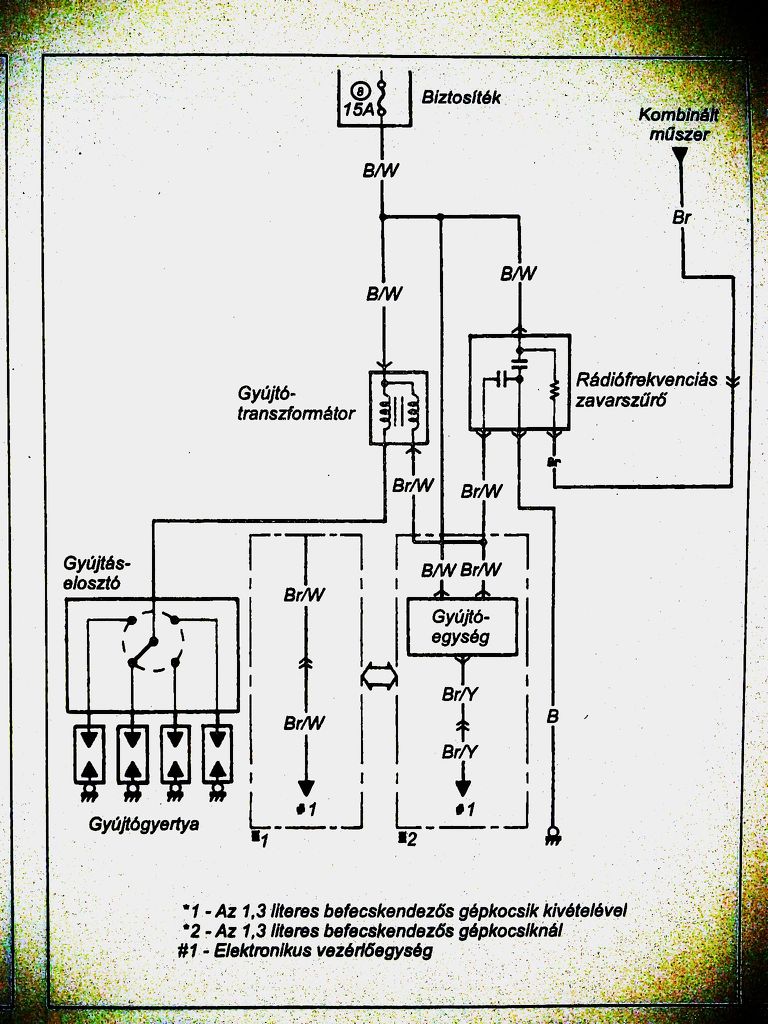

(#) graham hozzászólása Júl 20, 2014 /
Üdvözlök Mindenkit!
Valaki tudna segíteni?
Elakadtunk a Suzinkal! Valami gyújtás probléma lehet. A trafó és az elosztó közötti kábelen mértünk
ellenállást az nulla. A trafón plusszon- minuszon van feszültség. Szikra nincs.
Hogy lehet a trafót kimérni multival.
Van valami ötletetek?
Üdv.:
(#) HA5AWS válasza graham hozzászólására (») Júl 20, 2014 /
Egy két kiegészítés jó lenne. Milyen típusú és mikori a Suzi mert nem mindegy. Ha külön gyújtó trafó van akkor valószínű régebbi Swift lehet. A tápfeszültséget állandóan kapja az egyik lábon a másik lábon a gyújtó egység adja a kapcsoló jelet. Van az áramkörben pár zavarszűrő kondenzátor. A transzformátor maga ellenállásmérővel mérhető, a primer oldal pár ohm a szekunder ha jól emlékszem kohm nagyságrendű. A zavarszűrő kondenzátorokat célszerű megmérni szokott gondot okozni. A vezérlés elektronikus, az csak egyben cserélhető.

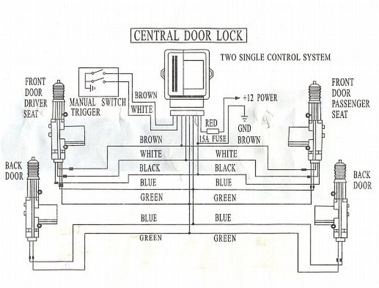

(#) tgolyo hozzászólása Júl 26, 2014 /
1998-as swift-ben merre találom a központi zár vezérlő elektronikát? nem szeretném az egész autót szétbontani. nem sedan a kocsi.
előre is köszönöm a választ.
(#) zoz11 válasza tgolyo hozzászólására (») Júl 26, 2014 /
Hali
Csomagtartóba a jobb hátsó műanyag mögött van a vezérlője, vagyis az sajátomba ott volt 2001es ferde hátú.
(#) tgolyo válasza zoz11 hozzászólására (») Júl 26, 2014 /
Hali! köszönöm szépen. hozzájutottam egy távirányítós központi zár vezérlőhöz. ezt szeretném a gyári vezérlő mellé bekötni. tud valaki segíteni benne?
(#) endrusz válasza tgolyo hozzászólására (») Júl 26, 2014 /
Szia! Ezeket nézd át.
