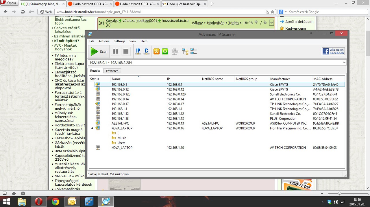

(#) Kovabe válasza zsoltee0001 hozzászólására (») Jan 20, 2015 /
Én idáig ezt használtam illetve használom és teljesen jól müködik. Mingyárt csinálok egy screenshotot.
Itt a kép:

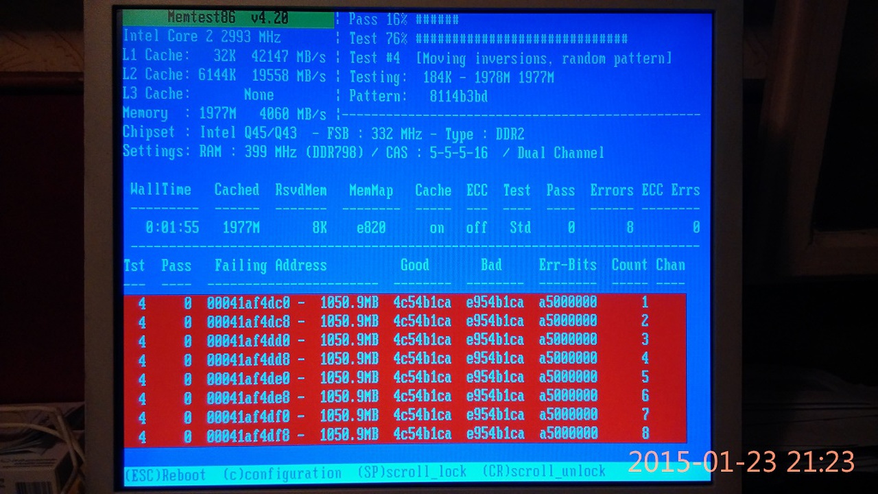

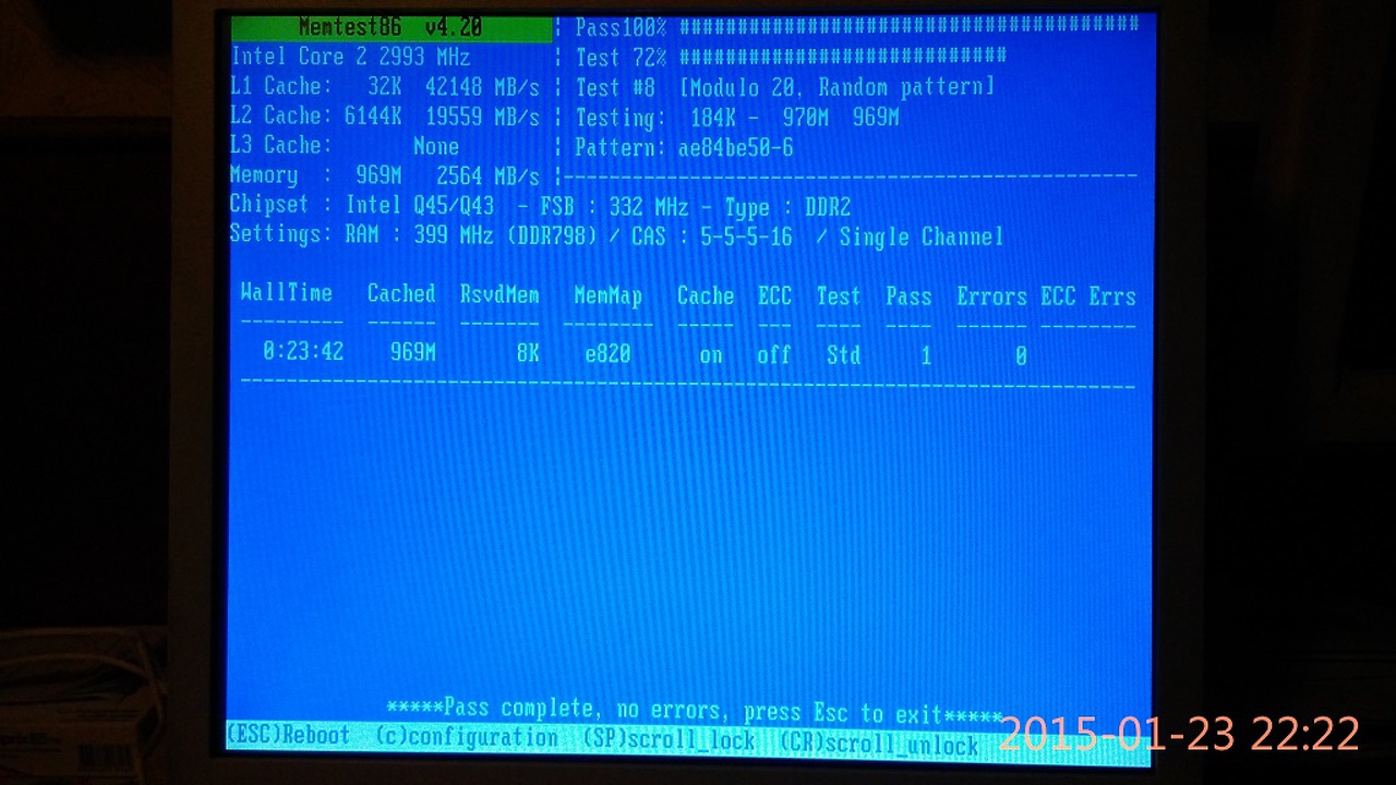

(#) steelbird hozzászólása Jan 23, 2015 /
Üdv, kollégák!
Van egy kék halálos problémám, aminél ötlet kellene:
Gép: HP Compaq DC7900 SFF (használtan véve)
Új memóriák kerültek bele, 2 db 1GB -os CSX DDR2 modul.
A Memtest kb. 2 perc után hibák tömkelegét írja, viszont Single Channel módban, egyesével tesztelve mindkét modul jó.
Visszakerül mindkettő, és dual módban 1-2 perc után hibázik.
Ez memória, vagy vezérlő hiba lesz?
A hozzászólás módosítva: Jan 23, 2015
(#) pittti válasza steelbird hozzászólására (») Jan 24, 2015 /
Nem tudok jobbat tanácsolni, meg kell próbálni 2db olyan 1GB-os modullal, ami az alaplap támogatási listájában szerepel. Ha azokkal is hibázik, akkor rossz az alaplapi memóriavezérlő. Ha azokkal hibátlan a teszt, inkompatibilisek a mostani modulok.
(persze előtte egy takarítás sem ártana - slotokból a port kifújni porpisztollyal, memória érintkezőinek tisztítása alkohollal - gyakran csodát tesz...)
(#) steelbird válasza pittti hozzászólására (») Jan 24, 2015 /
Nem lehet megúszni a másik memóriával való próbát. Mivel én napi szinten foglalkozom ilyennel, ezért több kitmemória van itthon erre a célra (Geil, Kingston, Corsair) - egy és kétoldalas változatban is, mert ez sem mindegy.
Némelyik Brand gép ugyanis nagyon kényes a noname memóriákra - nem azt mondom hogy vegyél eredeti HP memóriát mert az horror, de egy Kingston kitet az az alaplap megérne. Ja és Dual Channel-hez mindenképpen kitet kellene venni (nem véletlenül árulják így) - ezek gyárilag párba vannak válogatva - biztosan összepasszolnak.
Tehát vidd el egy olyan helyre a gépet ahol a fenti tesztfeltételek adottak, és a próba eredménye alapján válassz memóriát (vagy cserélj alaplapot).
„visszaküldhetem-e a ramokat az eladó cégnek, ha azok nem kompatibilisek az alaplappal...?”
Nem biztos hogy az alaplappal nem kompatibilisek (hiszen egyesével tesztelve hibátlanok), hanem egymással. Írtam feljebb, hogy a gyártók bizonyos paraméterek alapján válogatják párba a memóriákat (ezeket árulják „kit” néven), ezek tutira jól mennek. Azt kellene tudomásul venni, hogy két darab memória az még nem egy pár - pláne a noname fajtákból. Lehet hogy mennek együtt, de az is lehet hogy nem, sajnos ez van - viszont legalább olcsók.

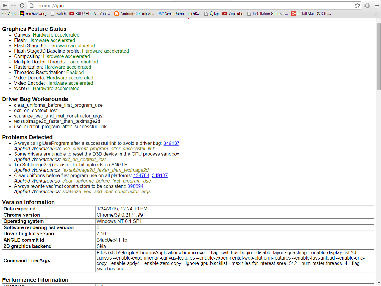

(#) david10 válasza david10 hozzászólására (») Jan 24, 2015 /
Még volna egy problémám a frissen telepített Windows-al.(Ez már ténleg az utolsó. )
HD video(720p) lejátszásakor YouTube-ról a processzor 100%-on megy mindig.
A legfrissebb nVidia GT 610 tipusú driver van rajta direkt az nvidia honlapjárol letöltve.
A régi Windows-on egy csomó minden futott a háttérben,mégis jól ment(még az 1080p-es videok esetében is.).
Minden hardware acceleration-t engedélyeztem a Chrome-ban,a 'Disable Youtube™ HTML5 Player' kiegészitőt is feltelepítettem(ezt ajánlották nekem a videokártyás topic-ban.)
Aki tudja,hogy miért megy min,annak a válaszát előre is köszönöm!

(#) pittti válasza steelbird hozzászólására (») Jan 25, 2015 /
„A CSX duálban hibázik vele, a HP-Noname páros meg vígan muzsikál...”
Nem azt mondtam, hogy minden noname memória rossz (egyébként könnyen lehet, hogy a nálad lévőről csak a cimke esett le, amúgy egy márkásabb darab. Az Everest-tel meg tudod nézni a márkáját - az SPD info alatt mutatja), csak nagyobb rá az esély hogy bizonyos körülmények között hibázni fog.
Mondjuk Te ráérsz kísérletezgetni vele, aki viszont hivatásszerűen rak össze, vagy bővít gépeket az nem kockáztat. Általános otthoni vagy üzleti gépekbe Kingston, őrült gamereknek pedig Geil, esetleg Corsair. Minden esetben gyári kitet rakok bele - még soha, egyetlen esetben nem volt velük probléma. Nem kell hallgatnod rám, de ha azt a munkaidőt is beleszámítanád amit az értelmetlen (és könnyen elkerülhető) hibakereséssel eltöltöttél, rögtön rájössz hogy igazam van, egyszerűen nem éri meg ilyennel foglalkozni.
Nyugodtan vegyél bele egy 800-as Kingston kitet, nem fogsz csalódni benne,

(#) steelbird válasza pittti hozzászólására (») Jan 25, 2015 /
Nos, úgy tűnik, a probléma csak kizárólag a két db CSX memória esetén áll fenn. Dualban összeakadnak. Itt van a két másik ram, a HP, meg egy (tényleg) noname (cimke nem esett le, made in China felirattal...), azokkal hibátlan. Sőt, bármelyik variációban mennek rendesen, csak a két CSX együtt nem.
A különbség minden esetben az órajel. Ha a két CSX együtt van, akkor a ramok 399 MHz frekin mennek, 5-5-5-16 időzítésekkel és hibáznak, bármelyik másik kombinációban 332 MHz -en hajtja a ramokat az alaplap 5-5-5-15 időzítésekkel és hibátlanul mennek (gondolom, a két memória modul különbözősége miatt veszi vissza a frekit 332 MHz -re...)
