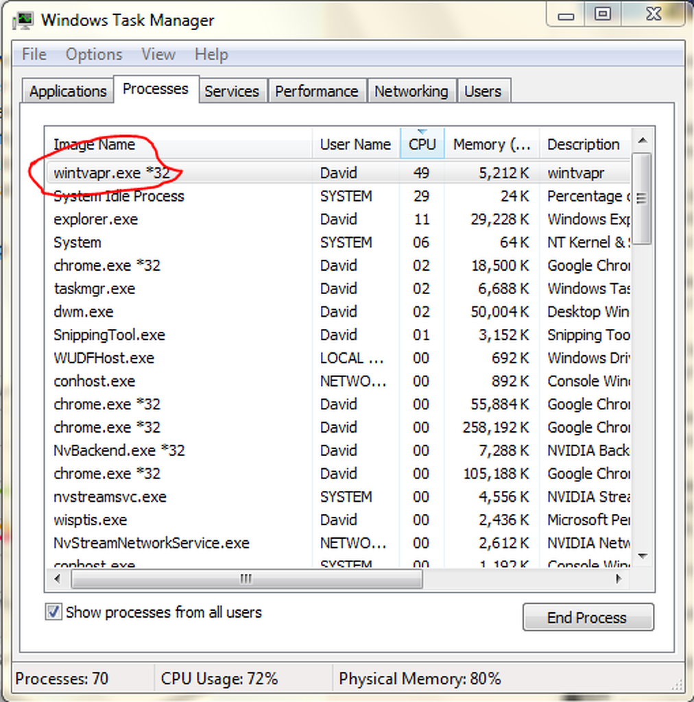

(#) david10 hozzászólása Jún 29, 2015 /
Sziasztok,a Win 7 64 bit-es gépemen már kb. 2 hónapja megfigyeltem azt,hogy ilyen "win"-el kezdődő programok nyilnak meg,amik nagyon eszik a processzort.(P4, 3.40Ghz)
A Process Explorer szerint a Chrome nyitja meg ezeket. A Temp mappából indul az összes.
Szerintetek ez normális jelenség? Ha nem,akkor hogyan lehetne megoldani?
Szerk.:A kép lemaradt.
A hozzászólás módosítva: Jún 29, 2015
(#) zoszka válasza david10 hozzászólására (») Jún 29, 2015 /
Incs valami TV-s eszköz a gépben, vagy hozzá cstolva?
(#) david10 válasza zoszka hozzászólására (») Jún 29, 2015 /
Semmilyen tv-s eszköz nincs a gépbe.
Ha bezárod mi történik?
Ha bezárom,akkor is megnyilva marad(nak).
(#) didyman válasza david10 hozzászólására (») Jún 29, 2015 /
Ha a króm szüli és a temp mappából, az több, mint gyanús, semmilyen TV-kártyás cucc nem nyílik meg ilyen módon. Féreg lesz az. Egyszerű ötlet az MBAM telepítése-futtatása. Víruskereső remélem, van a gépen.
Töltsd le a MalwareBites nevű progit és futtasd. Szerintem jó sok szemetet fog találni... Mostanába népszerű a Chrome-ból fertőzni. Az első jele, hogy lefogja a gépet, mert letölt és telepít folyamatosan.

(#) david10 válasza didyman hozzászólására (») Jún 29, 2015 /
Virusölõm nincs telepítve,de van BitDefenderre licsenszem.Holnap futtatok virusölõt is rajta.
(#) didyman válasza zoszka hozzászólására (») Jún 29, 2015 /
Inkább adatot halász meg osztott erőforrást nyújt.
(#) didyman válasza david10 hozzászólására (») Jún 29, 2015 / 1
Nem kell licence, bármelyik ingyenes is jó, ámbár így már elég nehéz is lehet a dolog, mert jobb fajta férgek ellehetetlenítik víruskeresők telepítését, egy jobbféle rootkitet meg így már semmi nem fog meg, csak a piócásember meg a Combofix esetleg.
(#) sastas01 válasza david10 hozzászólására (») Jún 30, 2015 /
Én pedig javaslom szemét törlésére az adw cleaner progit, egyszerű, hatékony.Bővebben: Link

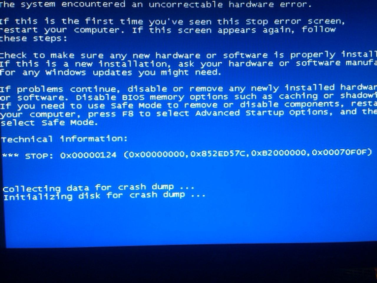

(#) Edimax hozzászólása Jún 30, 2015 /
Üdv : Kis idö után a gépem ezzel fogadott . Proci 2,21ghz. Memo 2gb. Win 7 sp1 32bit fut.
Miért dobta ki ezt a csodás kék képet.
kösz.
(#) steelbird válasza Edimax hozzászólására (») Jún 30, 2015 /
Szép kékhalál...
Az elején írja, hogy "uncorrectable hardver error.".
Valami helyreállíthatatlan hardver hibába futott.
Meg kell nézni a RAM -okat. Ha van a BIOS -ban Memtest, futtasd le. Ha nincs, akkor keríteni kell egyet valami bootolható eszközön.
Nézd át a csatlakozókat, stb.. Ha noti, akkor viszont húzósabb a dolog.
(#) Edimax válasza steelbird hozzászólására (») Jún 30, 2015 /
Előre is köszi. Sima asztali Pc-m. Az a érdekes hogy van mikor elmegy órakon keresztül, gond nélkül, néha meg beugrik ez. Es persze tiszta win telepitve.
(#) didyman válasza Edimax hozzászólására (») Jún 30, 2015 / 1
Meg a hűtést lesd meg, ha van a hidakon aktív hűtés, azokat is, poros, eltömődött bordák, ilyesmik. Púpos kondi is lehet. A 124-es kód a 0x0 első paraméterrel egyébként hardver eredetű kivételt jelent, ami jellemzően északi híd-memória-professzor hármasban alakul ki.
(#) Edimax válasza didyman hozzászólására (») Jún 30, 2015 /
Köszönöm holnap az lessz. Majd irok. Még hozza teszem hogy lap az MSI K8N Diamond
Grafika pedig NX7800GT. memók Kingston 2gb.

(#) david10 válasza zoszka hozzászólására (») Jún 30, 2015 /
Az AdwCleanert lefutattam,kapott és törült le dolgokat.
Az MBAM-ot is lefutattam,az is kapott ezt-azt.
Amikor akarnának megnyílani a kártékony programok,olyankor megakadályozza a megnyításukat, ami nagyon jó!
Gondolom,hogy a wintvapr-ból jött mindenkinek,hogy az TV-s cucc,de ezt csak egy véletlenszerü kombináció volt.
Kb. 10-11 orányi müködés után (uTorrent is megvolt nyitva), 10 programot blokkolt.
Torrentezni nem nagyon szoktam, de mivel az optikai meghajtóm elromlott, ezért az ESI[tronic]-ot onnan kell frissitsem.(A DVD-ket letöltöm, az online szerverről aktiválom).
Mindenki válaszát nagyon szépen köszönöm.
(#) didyman válasza Edimax hozzászólására (») Jún 30, 2015 / 2
Ó, az egy borzalom lap. Az NV lapkakészlet sorozathibája elég gyanús ebben az esetben. Még egy jó hír, hogy a 7800GT is abból a korszakból származik. És ráadásul az MSI lapon a hidat hűtő kis gyösz előszeretettel áll meg, lassul le. Kondihiba viszont nem jellemző ennél a lapnál, de azért nézd át.

(#) Chipmunk1960 válasza Edimax hozzászólására (») Júl 1, 2015 /
Szia, Nincs nagyon meleg otthon?
(#) Edimax válasza Chipmunk1960 hozzászólására (») Júl 1, 2015 /
Üdv: De hisz nyáár van,kell hogy meleg legyen nem de .
Nos megtörtént a átvizsgálás. Por kevéske Ujra pasztázva. A proci hőfokja csak 36-37fok.
Memóriák áttesztelve nincs gond ,semmi hiba. Kondik jók szintén. Vinyóval se semmi gond.
De az a biba sajna maradt
Még kicsit nyúzom majd döntöm hogy mi lessz. De addig még iszok rá egy jó kofa sört. Kivánom másnak isss.
Kár hogy itt a kis szmájlik-ba nincs.
Még esetleg mi lehet azon kivül.
(#) Bakman válasza Edimax hozzászólására (») Júl 1, 2015 / 1
Ha a memória teszt szerint nincs hiba, attól még lehet hibás a RAM. Én egyszer 24 órán át teszteltem a RAM modulokat, nem talált hibát a teszter, viszont RAM modul cserével szűntek meg a hibák.
Annyit megtehetsz, ha több modul van a gépben, cserélgeted vagy egyesével kiveszed és úgy próbálgatod a masinát. Olyannal is találkoztam már, hogy két modul csak egyszerre okozott hibát, külön-külön vagy más modul társaságában nem.
Mindenesetre a megmagyarázhatatlan hibák nagy többsége RAM hibára utal.

(#) Edimax válasza Bakman hozzászólására (») Júl 1, 2015 /
Még azt megpróbálom memó csere. 2 db van benn 1+1gb.Pontos egyformák.
Majd kiderül.

(#) Edimax válasza Edimax hozzászólására (») Júl 2, 2015 /
Üdv: Erre gondoltam ilyesmikre....kép.
Másik két memóval eddig megy gond nélkül, majd több óra kinzás közbe kiderül,mit lép a gép.
