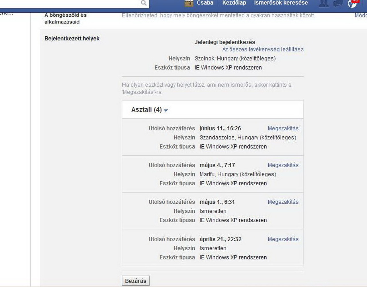

Facebookról kérdeznék. A hírfolyammal kapcsolatos a kérdésem. Két hétig szinte használhatatlan, utána valami oknál fogva 2-3 napig jó. Ez így ciklusonként követi egymást. Három megosztást enged megnézni a hírfolyamom , és ha rákattintok a további bejegyzésekre a lap alján, akkor nem csinál semmi, nem jelenik meg a többi hírfolyam csak egy üres ablak. Most olvastam , hogy valakinek hasonló volt a problémája mint nekem. Nála azt történt, hogy valaki megszerezte a belépési adatait és folyton be volt jelentkezve az oldalára. Hogy tudom megnézni azt hogy valaki kínlódik az én oldalamon is?
(#) tiggersoft válasza orizon hozzászólására (») Júl 9, 2015 /
A beállítások-biztonság-bejelentkezett menüpontban tudod megnézni, hogy mikor és honnan, valamint milyen eszközről jelentkeztél be.

(#) orizon válasza tiggersoft hozzászólására (») Júl 9, 2015 /
Ott nincs semmi info . Csak olyanok vannak hogy SMS-re meg mail címre kaphatok értesítést.Semmit nem kaptam , se ide , se oda..De még az sincs , hogy én mikor léptem be.
(#) eSDi válasza orizon hozzászólására (») Júl 9, 2015 /
Pedig ott van a "Beállítások->Biztonsági beállítások->Bejelentkezett helyek" menüpont alatt. Nekem szépen látszik, hogy mikor és hol jelentkeztem be.

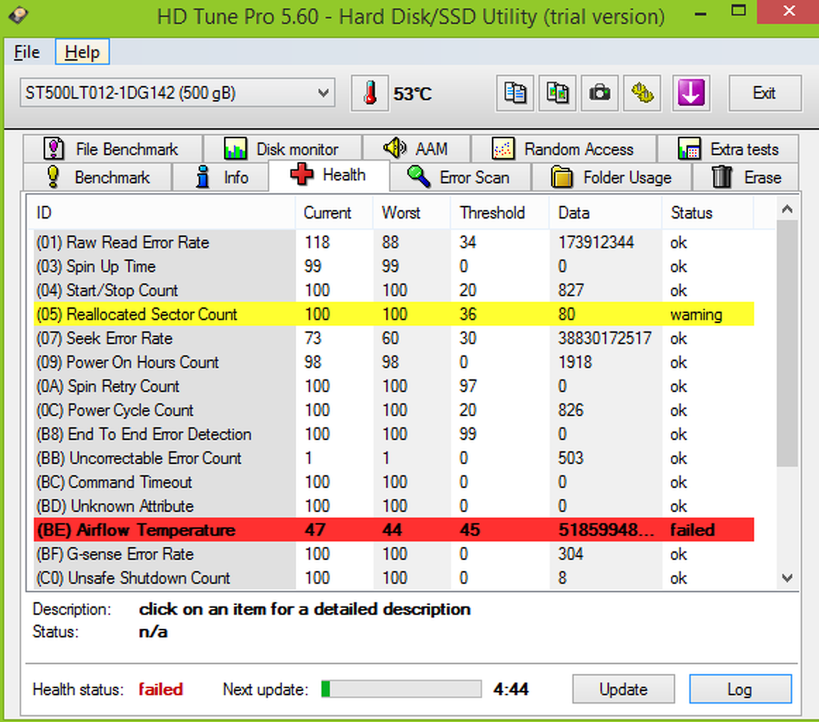

(#) didyman válasza simley hozzászólására (») Júl 10, 2015 / 1
Én még mielőtt nagyon elrepül az idő vele, megnézném a HDD egészségi állapotát HDTune-nal, vagy bármivel, ami SMART adatokat tud olvasni. Alapvetően illesztők nélkül sem kéne enynire lassúnak lennie a winnyócnak.
(#) orizon válasza eSDi hozzászólására (») Júl 10, 2015 /
Igazad van , tényleg ott van. 4 darab belépés van regisztrálva. Most megszakítottam mindet, de mi a teendő ilyen esetben. Új jelszóra váltsak? Nem fog elveszni a facebookos oldalam ha elkezedek a jelszóval variálni? A terminál fórum is beadta az unalmast , lejárt mailcímet próbáltam újítani és az egész ott töltött éveim mind eltűntek..

(#) didyman válasza orizon hozzászólására (») Júl 11, 2015 /
Nem értem, hogy kerül ide a Terminál fórum? Teljesen más rendszer, mint a Facebook. A jelszó megváltoztatásától miért törlődne egy fiók? Valamit nagyon elronthattál, ha ennyire bizonytalan vagy, akkor kérj meg valakit a közeledben, aki biztosabban meg tudja oldani.
Ami viszont fontos lehet: Azt jelzi a Facebook naplója, hogy XP-d van és IE-vel böngészel. Ez a páűrosítás borzasztó veszélyes, és sok weboldallal inkompatibilis. Persze nem feltétlenül ez a helyzet, ha a böngésző IE-t emulál például.

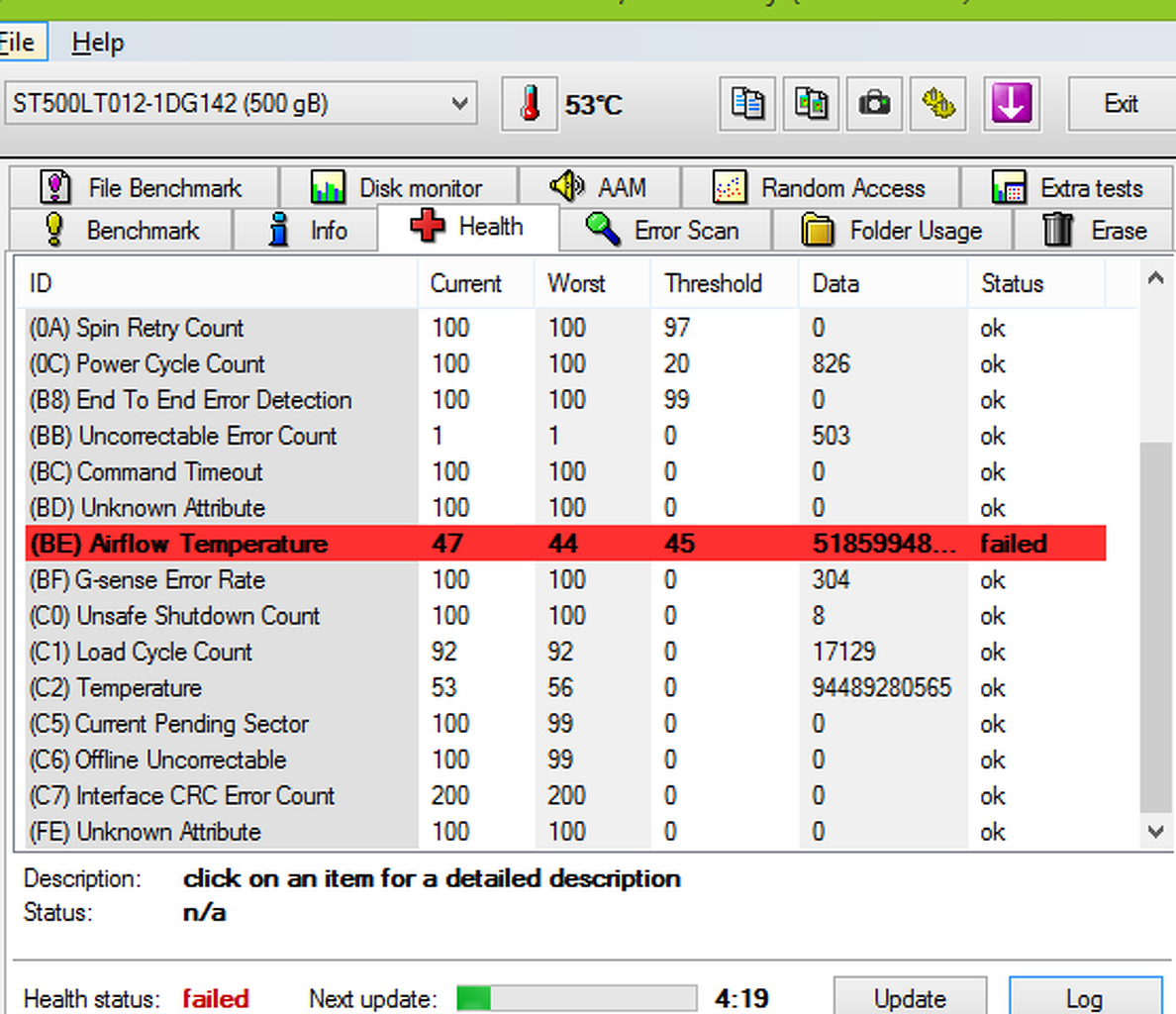

(#) didyman válasza simley hozzászólására (») Júl 11, 2015 / 1
Ott a hiba. 80 áthelyezett szektor, 503 nem javítható hiba-ennek a lemeznek vége. Ha garis, akkor viheted is vissza ezzel. A hőmérséklet sora nem igazán hiba, ott valami hülyeség jön a szenzorból, vagy a nyers adat formátuma nem megfelelő.
Az ilyen hiba lehet fizikai behatástól (esés, ütés) és egyszerű elhasználódástól, gyrtási hibától is, de ezt már nem lehet ilyen előfordulásnál megmondani, és nem is fogja vizsgálni a gyártó. A lemez így nem sokáig használható, hiszen a hibák szaporodni fognak, előbb-utóbb a bootolás sem fog menni, tehát mindenképpen csereérett. (arra kérlek, hogy ilyen témában inkább a fórumon beszéljünk, hátha másnak is hasznos a kérdés és a válasz)
Túl általános kérdés ez, de ha a jelenlegi gép jó, akkor vegyél bele egy HDD-t és használd tovább, minek költeni, ha nem muszáj. A lemezt harmadszorra írom, hogy kuka. Fizikai hibát nem lehet szoftverrel rendbetenni. Vannak ugyan kivételek, és arra van is program, ami rendbe tudja hozni, de nem 80/500 hibát, az már károsodott lemezfelületre, esetleg fejhibára utal. Azt program nem tudja javítani. Hogy meddig működik így az lehet 1 perctől 3 évig akármi. De mivel már most lassú, ezt nem lehet jól működőnek, használhatónak tekinteni.

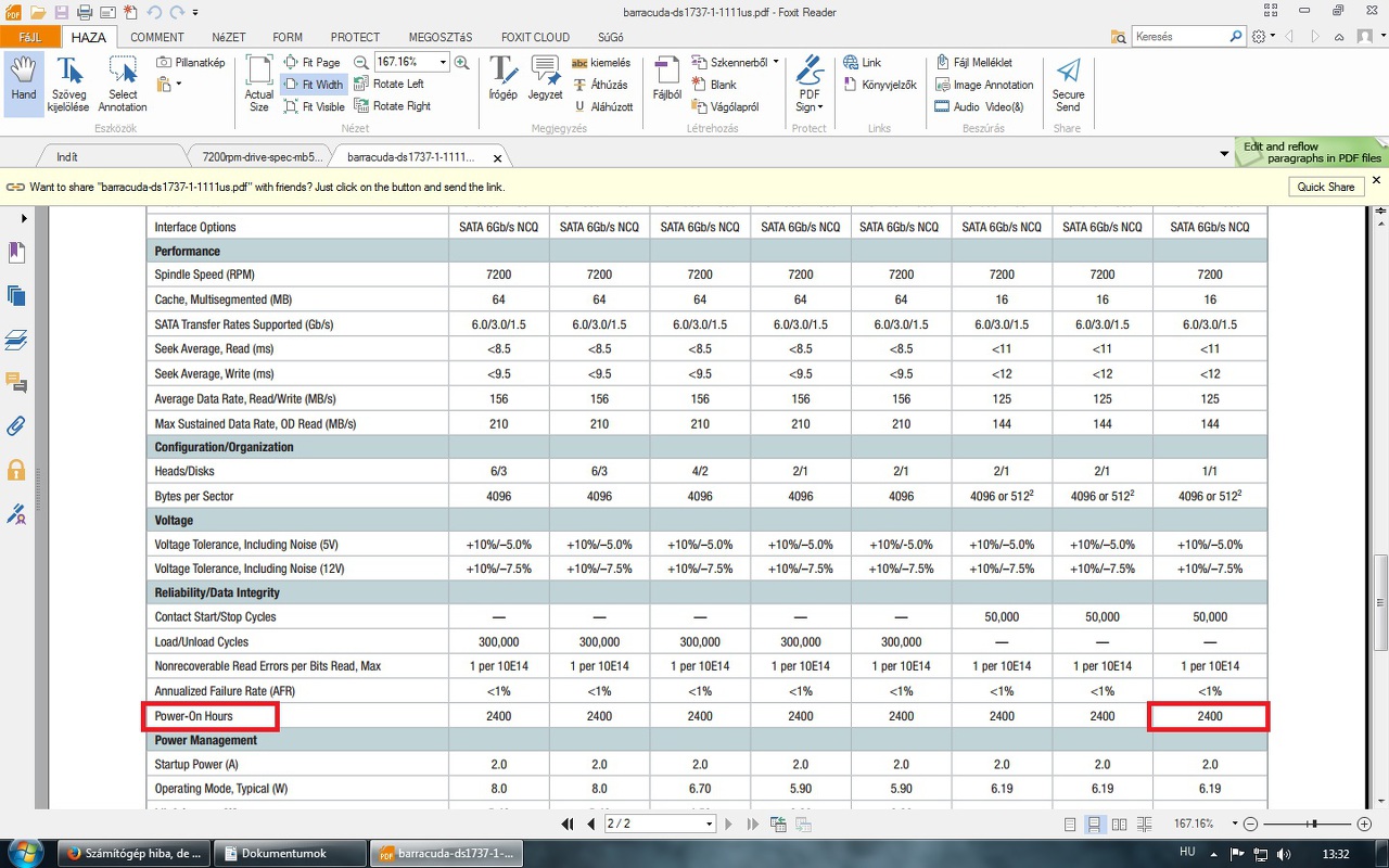

(#) belfi2 hozzászólása Júl 11, 2015 /
Üdv didyman!Megtudnád (vagy valaki aki tudja) mondani hogy mit takar a lenti PDF-ben a pirossal bekeretezett érték?
