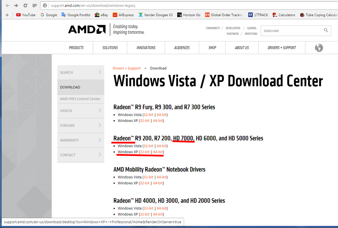

(#) FAZ1 válasza _ampervadasz_ hozzászólására (») Jan 30, 2017 /
Vettem a számítógépembe egy videokártyát (ATI Radeon HT7350 DVI 1 MB), ám az lenne véle a bajom, hogy alkalmazott operációs rendszerem már nem kapja meg /sajnos/ a kártya gyártójától a hozzá való (Windows XP) drivert. Ilyenkor mit lehetne csinálni?
A gépemen még XP van, míg a kártya már csakis a Windows 7-től felfelé rendelkezik mindenféle internetről leszedhető driverekkel?
Mit lehet még ilyenkor tenni?
(azt a jótanácsot nem igazán kérem, hogy XP helyett W7-et kéne feltenni)
Mivel én a Windows 7-et (és a többit) inkább elkerülném ...
Az egyik működő gépemen például az van (Apple) - de én valahogy nagyon útálom!
Ráadásul első próbálkozásomkor még az egérdriverrel (DeathAdder) is összeakadt egy kissé, de nem is igazán működik ....
A hozzászólás módosítva: Jan 30, 2017
(#) RoliNyh válasza FAZ1 hozzászólására (») Jan 30, 2017 /
Ott van a HD7000 -es szériához Xp driver, az nem jó neked?
Radeon HD7000 VGA driver...
(#) kadarist válasza FAZ1 hozzászólására (») Jan 30, 2017 /
A típus helyesen: AMD Radeon HD 7350 1 GB

(#) FAZ1 válasza RoliNyh hozzászólására (») Jan 31, 2017 /
Ezen a hivatkozott weboldalon én aztán persze mindent látok -
valami közvélemény-kutatást, avagy panaszkodási lehetőséget,
a mindenféle úri felhajtásokat W7-hez, W8-hoz, W10-hez, ámde az AMD ATI Radeon7000-es szériához tartozó és említetten 7350-es videókártyához -
még csak a sima alap XP-s drivert - se igazán.
A többit, amit megtaláltam, már mind mind letöltöttem, installáltam, simán és tiltakozó vagy reklamáció-mentesen egyből fel is mentek - aztán -
a nagy SEMMI!
(#) RoliNyh válasza FAZ1 hozzászólására (») Jan 31, 2017 /
Én nem tudom nálad mi van, nálam ez van...
Itt van direktben is akkor:
Radeon HD7000 sorozat (32bit)...
A hozzászólás módosítva: Jan 31, 2017
