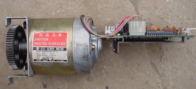

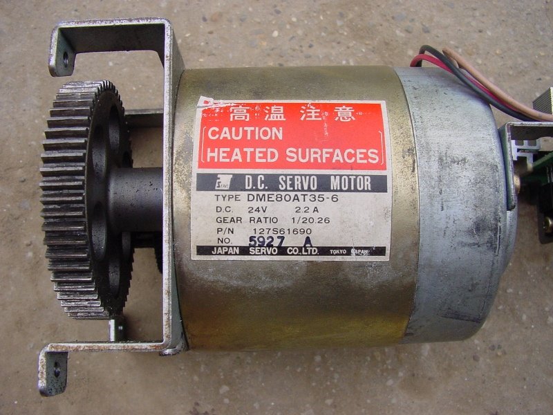

Hello Mindenkinek. CNC gépemet egyik haverommal közösen csináljuk,step motrokkal gondoltam,de ráakadtam servo mocikra és szeretnék egy kicsit megismerkedni velük.Ti irjátok hogy van benne valamilyen poti, az enyemben ugy nezem hogy encoder lehet.Na már most ami érdekelne hogy ezeket is step dir jel el lehet vezérelni, pl. Mach3 tudja e. Megy vissza az encodertöl valami jelzés a számitogéphez?Hogyan tudnám leg egyszerubben vezérelni öket? Esetleg létezik ezekhez is valamilyen cél IC mint a stepperekhez az L297? Kicsit sok a kérdés de érdekel a téma. Köszönöm
(#) Medve válasza djusee hozzászólására (») Ápr 17, 2009 /
Hello, sovány az az elektronika, szerintem csak a motor meghajtását végzi...
(#) djusee válasza Medve hozzászólására (») Ápr 17, 2009 /
Értem.Tehát ha meg szeretném hajtani akkor nem uszom meg az AVR t.Miért nem értem a programozást? . Köszi
