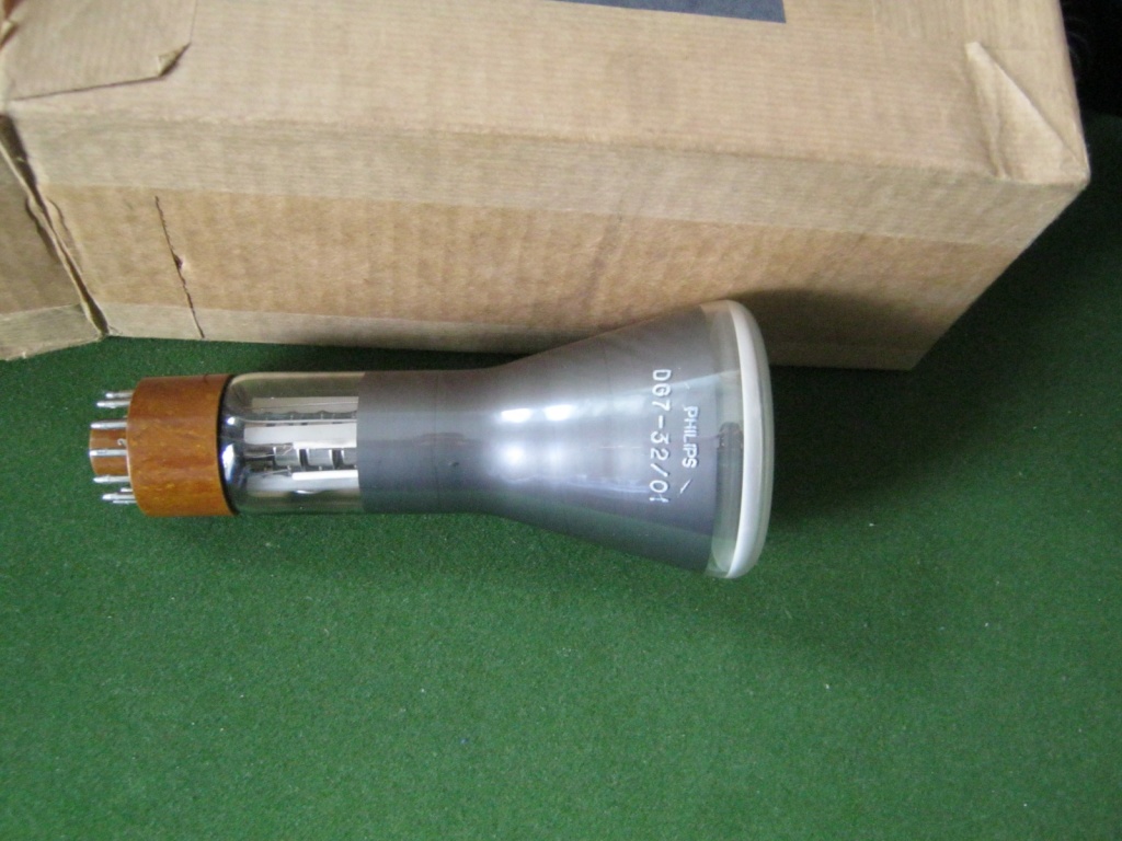

(#) ymeecsi hozzászólása Okt 5, 2011 /
Ymeecsi vagyok és láttam valahol a neten egy oszcilloszkóp katódsugárcsőből működő órát. Ha valakinek van rajza megköszönném. Egyébként a csövem
DG7-126 a bekötését ismerem, csak az X Y eltérítőkre hogy lehetne vezérelni egy órát azt nem.
Minden segítséget ötletet ki értékelek. És meg köszönöm.

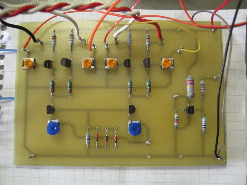

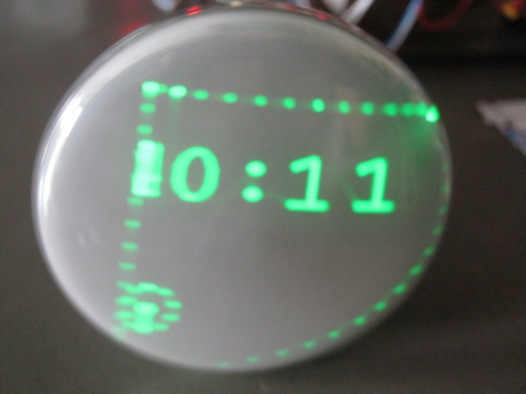

(#) (Felhasználó 1947) hozzászólása Jan 29, 2012 /
Volt pár üres órám, összedobtam az eltérítést próbapanelen.Nem lett jó, még ki kell kísérletezni pár
alkatrészértéket.
A mellékelt kis video mutatja hol tartok eddig.
A minősége nem túl kiváló, de a lényeg látszik.
A cső Valvo DH7-78, az eltérítést BUX87-tel építettem meg.
crt ora.3gp
(#) mágus18 hozzászólása Máj 18, 2012 /
Tudna valaki segíteni abban hogy ezt a kapcsolást hogy lehet megvalósítani ezzel a csővel?
Mert a kapcsolási rajzon, nem igazán van rajta a lábak jelölése, valaki tudna valami magyarázatot adni abban hogy a csövemet hova kössem a rajzon?
Előre is köszi!
A feszültségek tudom nem mind egyezik azt majd módosítom.

(#) mágus18 válasza (Felhasználó 1947) hozzászólására (») Máj 18, 2012 /
Ömm igen de az én csövemnek, két A2 es lába van, A2a és A2b azokat kössem össze? Akkor a rajzon jobbról balra haladva igy jönnek hogy Fűtés -fűtés, Aztán Katód, grid1(rács), az én csövemen az az A2?
A1 ,aztán megint az A2? csak nekem külön ki van vezetve és akkor össze kellene kötnöm? Aztán a horizontális, és a függőleges eltérítés, és aztán mi az utolsó a rajzomon??

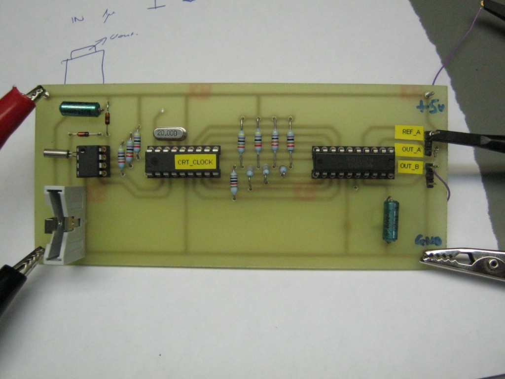

(#) justice hozzászólása Okt 18, 2012 /
Találtam egy érdekes design-t a neten, ezt szeretném megépiteni.
Viszont ha jól tévedek hibás a rajz a DAC kimeneti oldalán:
Az OUT A és OUT B fel van cserélve a REF A és REF B lábakkal.
Mit szóltok hozzá?
fetch.pdf

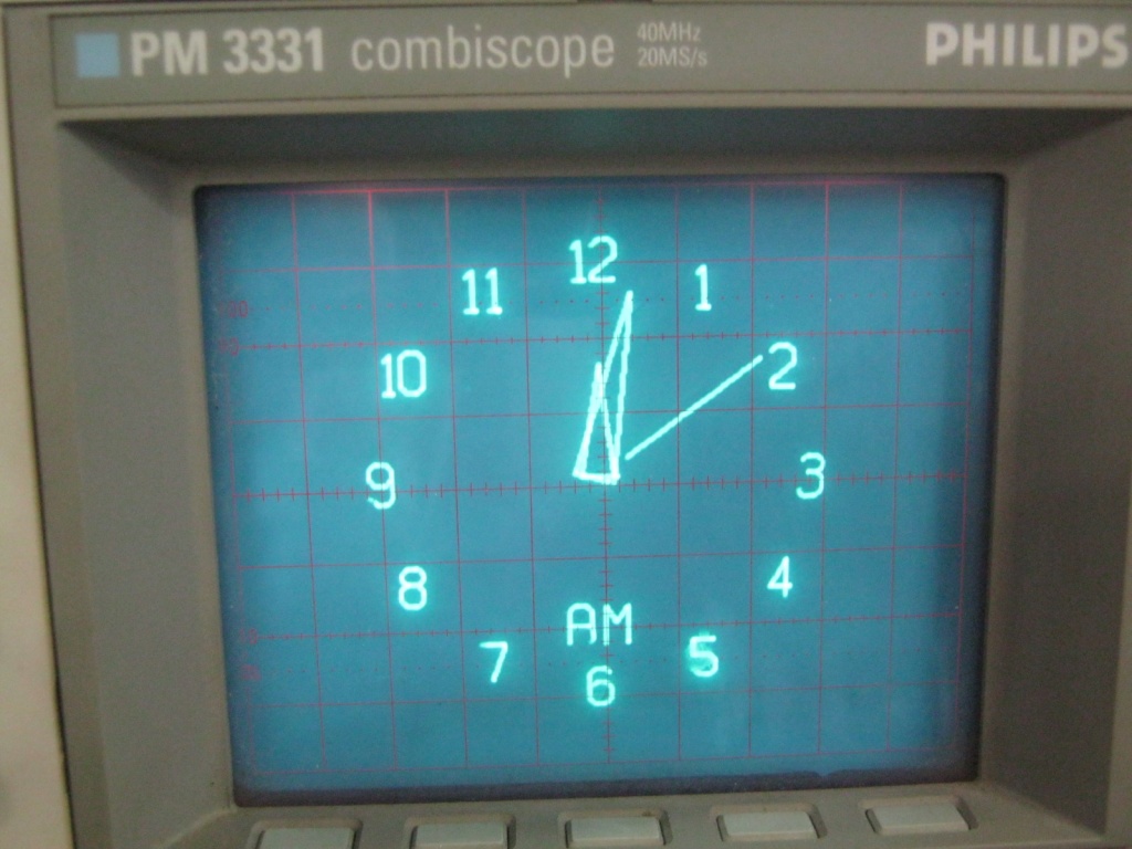

(#) justice hozzászólása Okt 24, 2012 /
Nagyjából összeraktam az előző hozzászólásomban szereplő áramkört, de a digitális rész nem akar működni.
A "Luki" által emlitett OZ2CPU design működik, de Én is az eltéritésen hasaltam el.
Valószinűleg a két design-ból lesz összegyúrva valami hibrid megoldás.
(#) justice hozzászólása Okt 26, 2012 /
Egy kis debug után működik a digitális áramkör is, szkópon már látható az eredmény.
Hétvégén összeépités a táp,és eltéritőpanellel, utána beszámolok az eredményekről.
Kár hogy kevés embert érdekel a dolog, itt az oldalon.
(#) justice válasza justice hozzászólására (») Okt 27, 2012 /
A rajzon a DAC jól van bekötve, tud működni ebben az ún. voltage ref. üzemmódban (is).
A hiba a hiányzó kondik a 20 Mhz-es kvarcról.(2x22..33pF mindkét lábról a föld felé.)
Ha ezek nincsenek beépitve, nem rezonál a kvarc, a pic nem tud elindulni.
(#) Gafly válasza justice hozzászólására (») Okt 27, 2012 /
Pontosabban vagy elindul vagy nem.
(#) justice válasza Gafly hozzászólására (») Okt 28, 2012 /
Szia !
Konkrétan ebben az áramkörben egyáltalán nem indul el.
Persze ezek a dolgok csak megépités után derülnek ki.
Mindegy,lényeg hogy most működik, lehet továbblépni az építéssel.

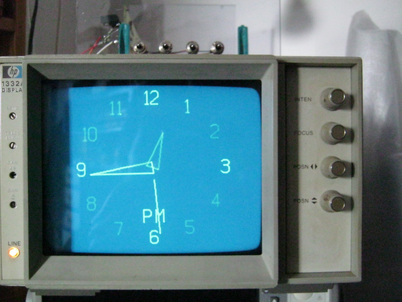

(#) justice hozzászólása Jan 26, 2013 /
Szert tettem egy HP1332A Display-re, úgy döntöttem ez lesz a végleges megjelenítő egység.
Szépen megy rajt az óra, jó fényerő, jó fókusz...
(#) Moszkvai válasza justice hozzászólására (») Jan 27, 2013 /
Gratulálok! Nagyon tettszik! Sajnos az enyém nem készült el, de ami késik az nem múlik!
