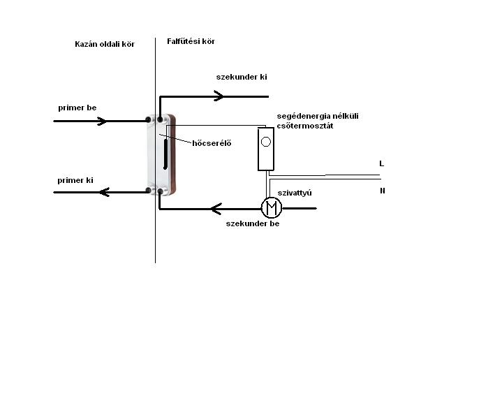

(#) VIM válasza VIM hozzászólására (») Okt 20, 2009 /
Helló x31!
Csináltam egy kis rajzot az elképzelésemről a termosztátos fejtörő helyett. A kondenzációs kazánok elektronikájába nem nagyon érdemes belepiszkálni, mert "hideg" lesz a vége és garancia vesztés a szervizelésben. Ha eddig is csak ki-be kapcsolgattad a kazánt a termosztát érintkezőjével, akkor nem működött a lángmoduláció sem a kazánban. Vagy tévedek? CAN, vagy EBUSZ vezérlései vannak az ilyen típusoknak, amihez nem értek, de nálam az egymáshoz illő vezérlők 5 éve megbízhatóan teszik a dolgukat. A szakik annak idején felhívták a figyelmet arra, hogy vezérelhető hagyományos kontakt termosztáttal is, de a komfort előnyöknek lőttek.
Üdv.:VIM

(#) x31 válasza leono hozzászólására (») Okt 21, 2009 /
A fűtés jrendszer jó. Az, hogy kinek milyen rendszer jó nem képezi vita tárgyát, nekem ilyen kellett és ez nekem jó (a legjobb).
A szekuder körre kösseg egy sima csőtermosztátot. köszönöm az ötletet, mondom, hogy miért nem jó.
A szekunder kör egyáltalán nem meglegszik addig, amíg a szekunder szivattúja el nem indul. A szivattyűt viszont nem indítja el a csőtermosztát, mert a kör hideg.
A delta T szekunder körben max 3 fok, tehát pl. elpremenő 30fog visszatérő 28 fok, amikor mér kialakult a hőegyensúly. Induáskor az előremenő egyenlő a környezeti hőmérséklettel ami kb 20 fok. a visszatérő is igyan ennyi. A csőtermosztát hiszterézise kb 5 fok. Belátható, hogy nincs olyan beállítás, amivel ez a rndszer jól működik. Most (3 éve) a promer körön van a csőtermosztát. Nem jó. A korábban leírtakat tudom ismételni. órákig keringeti fölöslegesen a szekunder kört, mire észreveszi, hogy nem kéne.
A promer körben az előre menő vízz 40fokos a visszatérő kb 35, ha kialakul a hőegyensúly, a hőlépcső itt is csak kb 2 fok. Ez falfőtés, itt sokkal nagyobbak a tomegáramaok és kisebbek a főlépcsők okkal nagyobbak a hőleadó felületek mint a radiátoros rendszernél. Itt egy 1 fokos hiszterézisű falitermosztát pl. nem jó semmire, mert ez a rendszer a levegőt alig melegíti, sugárzással történik a hőleadás, és ezt mérni is nehezebb.
(#) x31 válasza VIM hozzászólására (») Okt 21, 2009 /
Ahogy írtam a sima csőtermosztát ki lett próbálva nem jó.

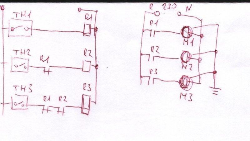

(#) ficeek hozzászólása Okt 28, 2009 /
Sziasztok.Olyan problémám van,h van 1 Hőterm29 kazá, 3 db.keringető szivattyú amivel 3 szitet szeretnék fűteni,külön 3 db.szoba termosztáttal vezérelni.Tud valaki valamilyen bekötési vázlatot küldeni?Hogy lehet ezt kivitelezni?Mi kell még hozzá?Előre is kösz a segiséget!
Üdv.:ficeek
(#) foxi63 válasza ficeek hozzászólására (») Okt 28, 2009 /
El kell döntened, hogy melyik emelet a legfontosabb, azaz melyik élvez elsőbbséget a másik rovására.
Ha a legfontosabb nem kér fűtést, akkor kap a középső, és ha az sem akkor a leglényegtelenebb fog fűteni. Ha egyik sem, akkor nem fogy a gáz....
3 db 24V-os relé kell, és némi vezetékezés. A rajz mellékelve.
üdv. Foxi

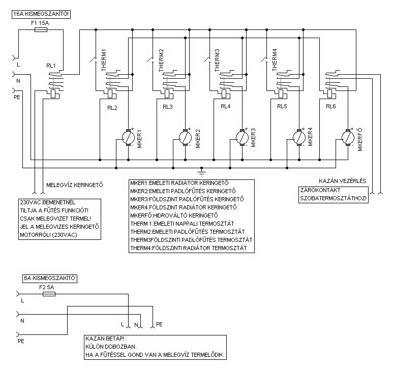

(#) bgsf válasza ficeek hozzászólására (») Okt 29, 2009 /
Szia! Talán ez segít ! 1 hónapja csináltam. Működik.

(#) bgsf válasza ficeek hozzászólására (») Okt 30, 2009 /
Ami rajzot feltettem azt akár 20 emeletes épületig lehet bővíteni! (lakásonként! )
Ha nem érted a működését akkor jelezd! Szerintem tök egyszerű..... és üzembiztos...Már működik és nagyon pöpecűl! ?
(ettől bonyolultabb vezérléseket oldok meg nap-mint-nap! )
