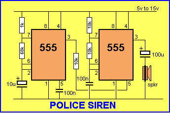

(#) elek tron hozzászólása Máj 29, 2013 /
itt van két másik kapcsolás. eredetileg szirénának készültek de a freki modositása után tökéletesen megfelel a célnak.
