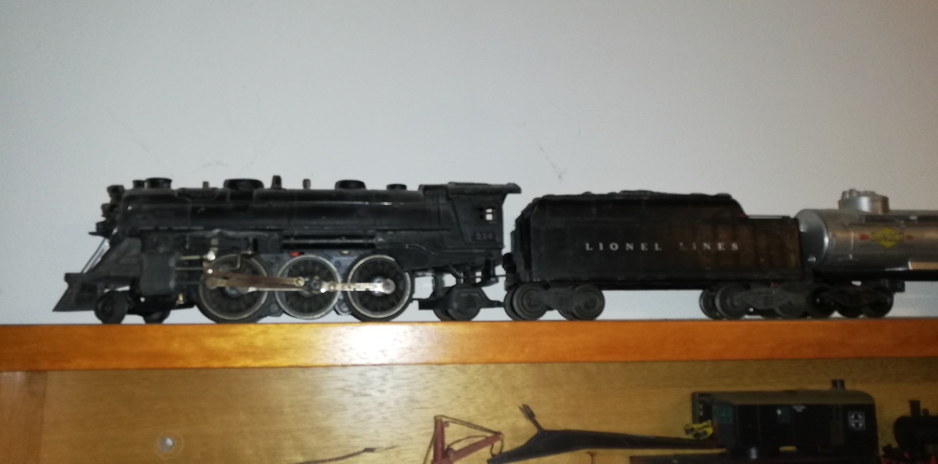

Egy különleges feladat vár rám. Egy 80 éves váltoáramu tápegységet kellene valami modernebb valamivel kiváltani, mert sajnos az eredeti már nagyon rossz állapotban, van viszont a doboza meg a kivitele még értékes. A trafo eredetileg 120 Voltos volt a szekunder oldala meg ugy volt kialakitva hogy a csuszka a felsö meneteken csuszott es kb 5-20 V tartományban adott ki feszültséget és a gyári táblácska szerint max 8 A-t. A trafot valoszinü valaki 230 Voltos stekkerbe dugta és a vasmag méretei miatt valoszinü lehetetlen ujratekercselni, már csak azért is mert eredetileg 60 Hzes volt.
Szerencsére találtam egy megfelelö méretü meg teljesitmenyü 18Vos trafot , de még nem vagyok meggyözödve, hogy milyen elektronikát rakjak bele. Esetleg épitett már valaki ilyesmit?

Y korabeli modellvasut müködtetése.
Váltoáramu motor, elvben megy egyenáramra is, meg van benne néhány extra funkcio. A mozdony és a beépitett irányválto relé és a sip müködnek. Azt pár éve tettem rendbe. Közben meg elökerült egy korabeli Lionel irányito egységhez nagyon hasonlo de uj egység a halott trafoval.

A mozdonyt az utolso csavarig szétszedtem, mert olyan állapotban jutott hozzám, hogy azt rossz volt nézni. 2 alkatrészt ujra kellett csinálni. Azota minden porcikája rendbe lett téve. Egy soros motor van benne meg egy impulzus relé amivel az állorész két tekercsét kapcsolják át irányváltáshoz. Ne feledd a mozdony vagy 70 cm és több kilos.
A sip olyan mint egy focibiro sipja csak kb 3xakkora a szerkocsiban. A motor meg a levegöt szolgáltatja ahhoz, hogy fütyüljön. Az egész egység kb 4x5x12 cm nagy blokk.

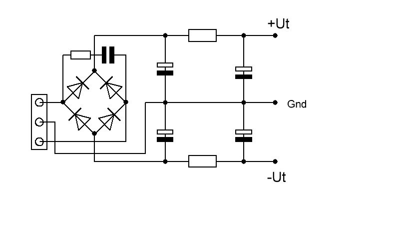

CRC táp méretezésével kapcsolatban van egy kérdésem (nem találtam sehol leírást). A második kondi méretét mi határozza meg? Eddig két egyforma kondi közé beraktam az ellenállást (áram, feszültségesés...), működik. De mi alapján kell (célszerű) méretezni?

Az első kondenzátor nem vesz részt a tényleges szűrésben, ott a második játszik. Bővebben: Link. Kicsit bővebben egy egészen jó fordítással: Bővebben: Link

(#) botond válasza kadarist hozzászólására (») Feb 8, 2024 /
Nem az RC tag méretezése a kérdés, hanem a CRC táp. Az első kondenzátor részt vesz a szűrésben, az ellenálláson esik jel a felesleges zavarjelekkel együtt, a második kondenzátor tovább szűr. Olvastam már CRCRC sőt CRCRCRC tápról is.
Egyébként főleg fejhallgató erősítőknél használom, nem kell stabilizátor. Próbáltam már variálni, pl 4700µF 22 Ohm 4700µF táp második kondiját lecserélni 2200µF-ra, majd 6800µF-ra. Különbség nem, vagy alig hallható, kérdés, hogy mit hallok (Pl más típusú kondi?). Műszerem sajnos nincs ennek a kimérésére. Ezért kérdeztem.
A stabkockákat nem szeretem, fejes erősítőnél sokkal jobb a CRC táp, ha stabilizált táp kell, akkor áteresztő tranzisztorost használok. Egy új projekt lesz a kettő kombinálása, az előszűrés lesz a CRC.

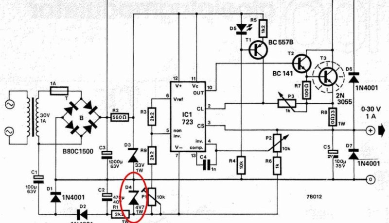

A jó öreg 723-mal építek egy tápegységet, ami valamennyire működik is. Az lenne a kérdésem, hogy megoldahtó valahogy, hogy a beállított áramkorlátot kijelezzem egy Arduino alapú LCD-n? A skála alapú kijelzés nem jó, mert többfordulatú potmétert használok. A kimeneti feszültséget és áramot tudom mérni, kijelzőre íratni, de jó lenne a beálított áramot is kijelezni. Két napja nem találok rá megoldást. Már megfordult a fejemben, hogy beállításkor relével a kimenetre kapcsolnék egy 10 ohmos ellenállást, így lehetne mérni az áramot, de ezt legvégső esetben alkamaznám.
A hozzászólás módosítva: Feb 9, 2024
(#) reloop válasza morgo hozzászólására (») Feb 9, 2024 /
Szia! Az áramfigyelő sönt előtt is mérd meg a feszültséget! Ebből levonod a kimeneti feszültséget és osztod az árammal. Megkapod a söntellenállás értékét. A 0,6 V és a söntellenállás hányadosa adja az áramkorlátot.
(#) morgo válasza reloop hozzászólására (») Feb 9, 2024 /
Valami hasonlóval próbálkoztam sikertelenül. Na de milyen árammal osztok, ha nincs rákapcsolva terhelés?
Ez lenne az alapja:
Ebben az esetben a P3-nak fix árama van a T1 generátorról. Terhelés nélkül sajnos itt sem mérhető feszültség különbség, igaz fel is húzhatja a kimenetet a nyers tápra az az 1 mA, tehát valami terhelés csak van, vagy kéne a kimenetre.
A P3-on eső feszültség és a 0,6 V különbözetéből számítható mekkora áram folyhat R8-on a leszabályozás határán.

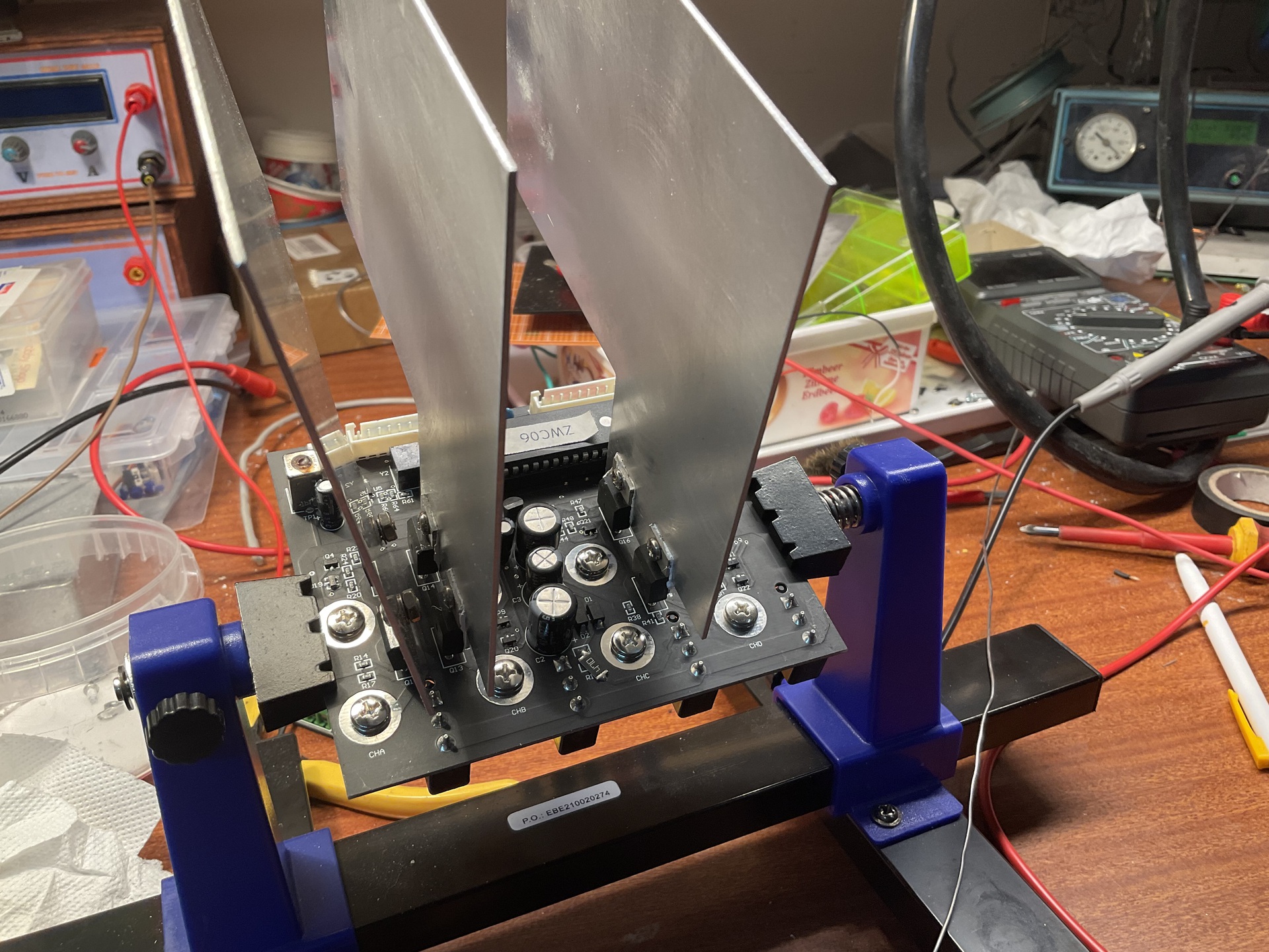

Igy néz ki szétszedve. Egy hütölemezt kivettem azon van a beteg FET. A háttérben egy 48 lábu proci van, sajnos le van ragasztva a tipusa, valoszinü a programverzio számával.

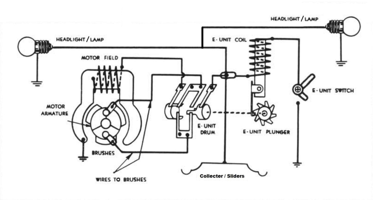

Közben sikerült kitalánom, hogy hogyan kezelik a motorokat és a reléket. A motorokba a PWM mint váltoáram megy, azaz a sima PWM jelet 0 és Vss között el kell tolni -Vss/2 szintre. Azaz az amplitudo 0 V- képest -Vss/2 és +Vss/2 ra változik. Erre PWM-re a beépitett relék ( több is van a jármüvekben, nem reagálnak. Ha azokat kell kapcsolni, akkor DC impulzust vagy hosszabb idöre DC feszültséget kell keverni a váltoáramhoz. Az impulzus relékhez Vss szintet, a tartos funkciokhoz, elég 4-5 Voltak eltolni a váltoáramot.
Még nem egészen világos, higyan oldották meg az uj ZW tápban a procival, mert a szerkezetbe csak 2 polusu, nem szürt 18V DC megy.
Az eredeti trafoban 2 extra szekunder tekercs volt meg egy szelén és az ezekkel nyert feszültségeket keverték a fö szekunder kimenethez.
Megint törhetem a fejem hogyan keverjek ki ilyen váltoáramot.
A képen a motor és akapcsolo forgo relé. Egy másik relé (nincs a képen) csak DC tartalomra reagál és kapcsolja a világitást vagy a sipot.
