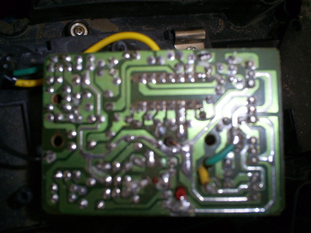

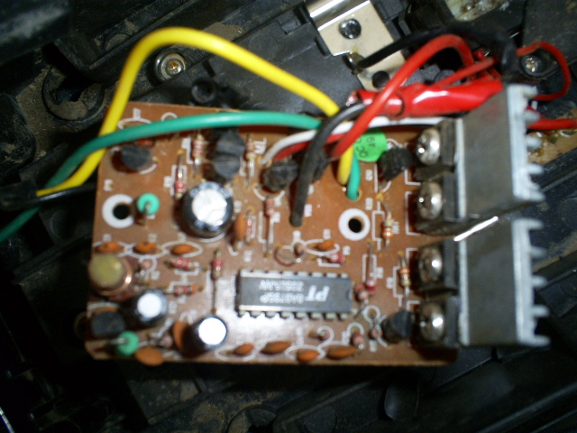

(#) Marty McFly hozzászólása Okt 18, 2008 /
Bár jobban átolvasva a cikket ez elég komoly áramkör nekem elég volna 4 csatorna is mintha 2 tescos távirányítót raknék össze egybe, de ha én építeném az csak más és mivel elektronikai témákkal foglakozik a fórum, ez is illik jobban a témába! A kormányművet úgyis úgy terveztem hogy rugó húzná vissza középállásba! Tehát nem fontos a szervó! Egyébként volt itt egy kérdés hogy miért nem veszel ezt miért nem veszel azt! Minek vegyek ha van itthon! Ha kész cuccot akarnék összeállítani mint a modellezők akkor nem ezen a fórumon tárgyalnám ki!
Mellékeltem néhány képet a tescos verda vevő egységéről! Ha tudnánk hozzá illeszteni valami telljesítmény elektronikát, akkor akár ez is jó lehetne! Még gondolkodom hogy vissza térek az eredeti tervemhez, kifelejtve az önindító motort! Ha valaki segít hatótáv növelésben és a telljesítményelektronikában, azt nagyon megköszönöm!
(#) edgar válasza Marty McFly hozzászólására (») Okt 18, 2008 /
Az ado egysegben egy egyszeru linearis vegfokot alkalmazz a telyesitmeny novelesere, nem kell hangolni, egyszeruen beszurod az antenna koze.
Itt egy link amibol kiindulhatsz.
Itt a masodik tranzisztor egy egyszeru linearis vegfok.
Milyen frekvencian dolgozik az adod??
(#) Marty McFly válasza edgar hozzászólására (») Okt 18, 2008 /
Hello! 27MHz-en dolgozik! Egész pontosan írja, 27,1450MHz! Ha össze lehetne hozni neki kb 1km-es hatótávot az nagyon jó lenne! Ha minden igza lesz rajta egy kamera, és monitoron lehetne figyelni, hogy épp hol jár a gépezet! Már azon is gondolkodtam hogy összekötöm a távirányítót a laptopommal, és a nyilakkal irányítom a kocsit, mikörben a monitoron látom, hogy hol jár! Mintha egy autós játékal játszanék csak ez a valóság ! A kamerás rendszert haverom csinálja, rám az irányítás vár!
A linken lathato megoldas lenne egyelore a legjobb neked vagy hasonlo.
Egyszeru es nem kell hangolni.
Hangolgatashoz kell egy es mas kis muszer, pld. terero kijelzo stb.
Most kb. egy olyan 50 mW-os most az adod (gondolom) ezt megnegyszerezi mar valami lenne.
Az L2 3-5 uH a C 12 meg trimmer legyen (hangold ki az anetennat) az R5 erteke valtoztathato legyen, amig a munkapontot eltalalod.
It egy masik link:
A neten rengeteg kapcsolast talalsz.
Keress ra a dolgokra, lepj fel RC fotumokra es kerdezoskodj, vagy olvsgass a temak kozott.
Ps. A tapfeszultseged az adonal??
Egy forum:
9V a tápfeszültségem az adónál! Kiszemeltem egy mocit amin még gondolkozom és jelen pillanatokban is kísérletezek vele! Egy ifa ablaktörlő motor! Max 2A az áramfelvétele de 0,7 és 1 körül elketyerészik, kisebb terhelések mellett! Most méregettem ki ezeket az értékeket! Bár kicsit gyengének találom ezt a mocit egyedül az áttétele miatt erős! ha 1-1 be kivezetem a kerekekre még talán lenne is sebessége, de picit gyengének találom! Véleményeket kérnék róla! THX
Ez igy kinlodas mert lehet kapni speci oda valo motrot amely kimondottan ilyen esetekre van tervezve.
Vedd fel a vevod rajzat, legalabb is a vevo utani reszt (a vevo az a tekercs koruli resz egy szupreg vevo).
Igy mar tobbet lehet latni es konnyebb jatszadozni a dolgokkal.
Ez ervenyes az adora is.
Milyen IC ek vannak a rendszerben?
Ebbol kiindulva mar elkepzelheto a kapcsolasi rajz nagyjabol.
Rajz alapjan mar maskepp lehet targyalni.
