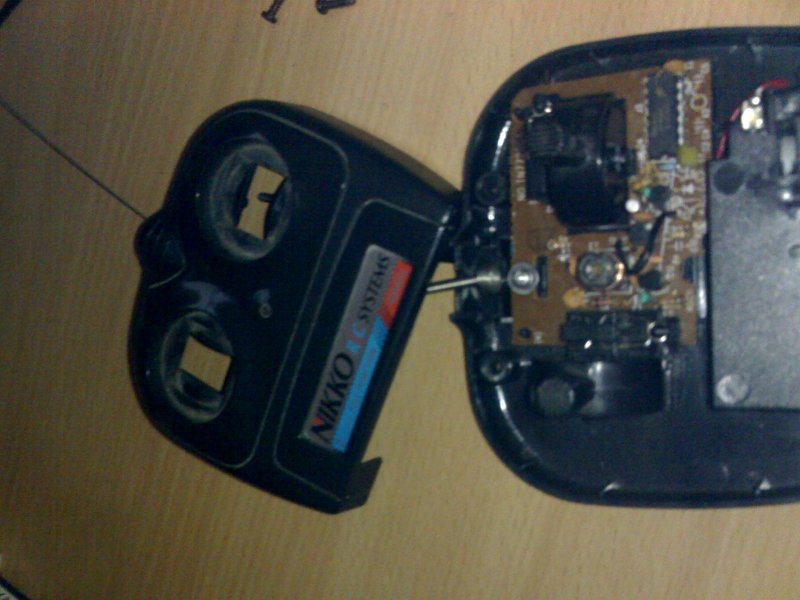

Üdv mindenkinek! Egyszer régen kaptam én egy távirányítós autót. Most hogy elővettem gondoltam teszek egy próbát hátha megy még
Nagy örömömre volt elem meg minden. Egy egyszerű távirányítós autó ez semmi extra de amikor kiakartam próbálni nem ment Szétszedtem a távirányítót de sehol semmi! Nincs szembetűnő sérülés vagy törés vagy szakadt vezeték! Mellékelek pár képet róla hátha segít valamit! Aki tud kérem segítsen fontos lenne! Az autóból rally gép készül: Motor futómű kerekek kicserélve! A távirányítón elvileg van egy led ami visszajelezne ha vmit csinálna de semmi autó bekapcsolva nyomom neki a gázt de nem megy! Előre is kössz!

„távirányítón elvileg van egy led”
Ha csak 1 led van akkor az biztos hogy bekapcsolás jelző. Ha az nem világít akkor nem kap tápot. Amúgy hogy érted hogy "elvileg van"? Gyakorlatilag nincs ott?? (a képek sajna elég homyályosak)
Ha eljutsz odáig, hogy az világítson, és úgy sem megy, próbáld az antennákat egymástól kb 10 centire tartani, hátha el vannak hangolódva. Ha így sem megy, akkor lehet, hogy a motorvezérlő tranyók száltak el (ez gyakran előfordul), azokat akkor célszerű nagyobbakra cserélni. Ha ez sem használ, akkor szerintem nem jó távirányítót adtak hozzá
(#) bazsoo válasza pako hozzászólására (») Júl 24, 2008 /
Led az van Régebben működött ! Antenna tesztelve! Led az akkor világított amikor nyomtam vmelyik gombot! Most sosem világít
„motorvezérlő tranyók száltak el”
Lehet meg is nézem gyorsan! Van egy újabb elméletem! Nagyon egyszerű ez a távirányító 40 mHz-s volt! Haveromnak is van egy 40 mHz-s az jó az autómhoz? Mert ha jó akkor elboltolom vele!
(#) pako válasza bazsoo hozzászólására (») Júl 24, 2008 /
Próbáld ki azt a távirányítót. Abból, hogy 40 MHz-es az is, nem lehet megmondani, hogy menni fog-e vele. Csak annyi biztos, hogy a vevő érzékeli annak a jelét is Ha a gyártó ugyan az, akkor nagy a valószínűsége, hogy jó, de boltolás előtt próba! Más gyártók más-más kódolást használnak. A távirányítóról esetleg tudnál feltenni élesebb képet? Felül és alulnézetből is jó lenne.
(#) bazsoo válasza bazsoo hozzászólására (») Júl 24, 2008 /
Nah megoldottam Vmi kontakt hiba volt vele! Most műxik azért a pont a tiéd! Kössz a segítséget!
