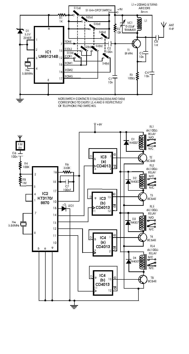

(#) Ant válasza Ant hozzászólására (») Dec 27, 2005 /
nekem ez a legszimpibb
Ant!
(#) burkus válasza Ant hozzászólására (») Dec 28, 2005 /

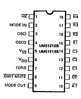

Még lenne 2. kérdésem
Az első ha nagyobb kvarcot teszek bele nagyobb lessz e a hatótávolsága ?
A második az hogy tudja valaki az íck lábkiosztását ?
(#) Ant válasza burkus hozzászólására (») Dec 28, 2005 /
1. ezt nem tudom biztosan, de lehet, hogy akkor nem fog működni tökéletesen, mert lehet, hogy az IC- erre a 3.58Mhz van beállítva. Csinálj nagyobb antennákat
2. az meg itt van:
Ant!
akarom mondani itt:
