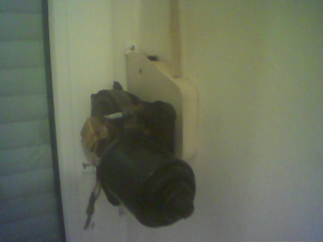

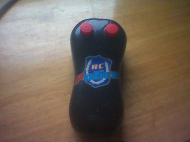

Én a redönyömet csináltam meg elektromosra és most azon mesterkednék hogy távvezérlös legyen.Szerintem a legegyszerübb megoldás hogy veszek egy távirányitós autót(ez már meg is történt) mert abban már kész az adó vevö.Én ugy akartam megoldani hogy a motor helyére bekötök 2db relét (az egyiket forditva) és mikor megnyomok egy gombot a távirányitón akkor az egyik relé lezárja az egyik áramkört és a redönyfelhúzó motor müködésbe lép.
A probléma csak az hogy a panel csak 3 voltot ad le ami kevés a reléhez,ha valami más megoldást tud valaki akkor az legyen szives megosztani velem is.

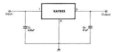

(#) Kiss Gábor hozzászólása Dec 25, 2007 /
A képen valami ablaktörlő féleséget látok ami 12v vagy 24v voltról megy 78xx /feszültség stabilizálóval/ tápból megoldod a 3 voltot a vevőnek. A vevőből kijövő 3 voltot pedig egy tranzisztor bázisára kötöfd amivel tápfeszt kapcsolod a relének.
Én így csinálnám szerintem működne.

Igazad van az valóban egy ablaktörlö motor.
(A motor már üzemel egy jó nagy traforól.)

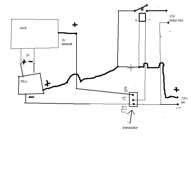

Ez lenne az én elkézelésem a tranzisztor tipusa BD249 az adatlapján meglátod a tranzisztor bekötését. Nem tudom milyen relét használsz de egy nyáklaprelének tudomásom szerint 120-200 mA az áramfelvétele.
A fszültség stabilizátor /78xx/ kapcsolását még elküldöm,
ha nem mőködne akkor vagy a relét tekercseled át 3 voltosra vagy egy 3 voltos villanymotor és egy végállás kapcsolósegítségével vezérlet a nagyobb relét.
Az xx helyére azt helyettesíted be amilyen feszültséget akarsz kapni jelen esetbe 03-at.Bővebben: Link

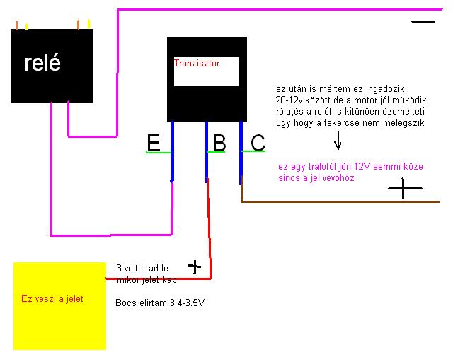

(#) bandita31 hozzászólása Dec 25, 2007 /
Én most már egyáltalán nem értem ennek a tranzisztornak a müködését.
ha az E lábla kötöm a relét és az áramort (trafó aáram ami müködteti a relét 12V) a Bázis vagy a Collekto lábra kötöm,mindkét esetben lezár a relé ugy hogy az adót rá sem kötöm.
Ez vajon mitöl lehet?(BC548 B43 C trazn.-al probáltam)
(#) bandita31 válasza bandita31 hozzászólására (») Dec 25, 2007 /
küldök egy rajzot ahogy én bekötötem (de nem volt jó)
mikor a jel vevöt rá sem kötöttem a tranzisztorra az akkor is átengette a jelet a kollektor-ról az emitter-re
probáltam többféleképpen is bekötni.

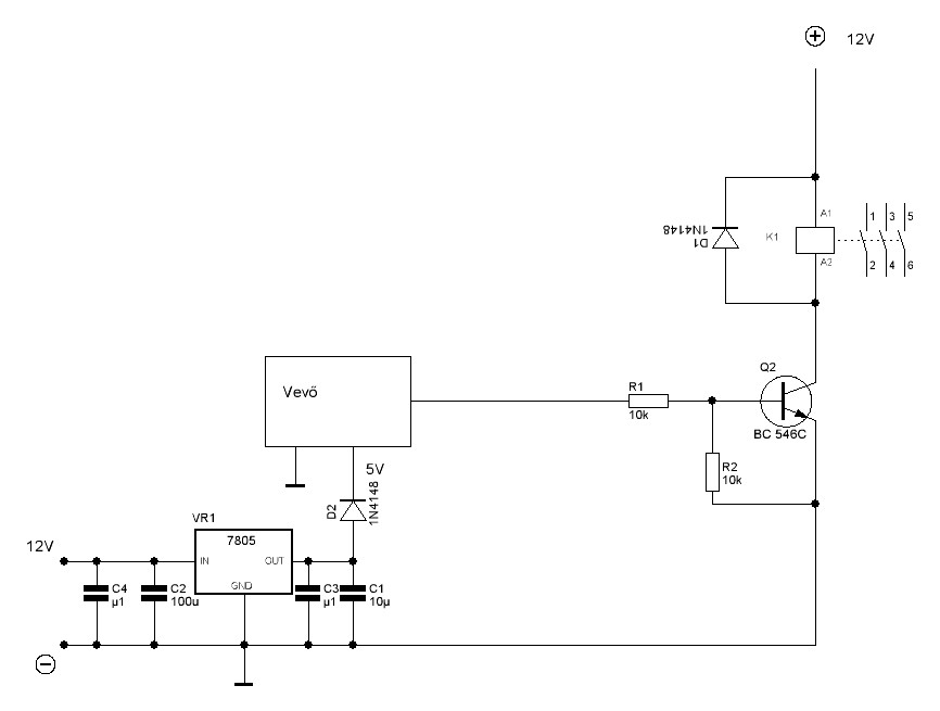

(#) Medve válasza bandita31 hozzászólására (») Dec 25, 2007 /
Igy valahogy lehetne... (Kiss Gábor után)
Ellenőrizd le a tranzisztort, hogy jó-e! Az R2 értékét növelheted pl 100k-ig.

(#) Medve válasza bandita31 hozzászólására (») Dec 27, 2007 /
A rajzot módosítottam...Nem tudom mit ronthattál el, nézd át az adatlapját. (Ez egy feszültségstabilizátor IC, nem tranzisztor) A rajzon a D2 dióda feszültségcsökkentés miatt van, ha kevesebb kellene mint 5V. Egy db kb 0.6V ot ejt.
Ui: ellenőrizd, hogy jól kötötted-e be az IC-t ill, hogy a maximális feszültség alatt tápláltad-e meg. Meg a polaritás...fotózd le..

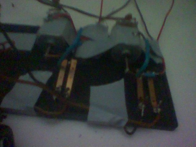

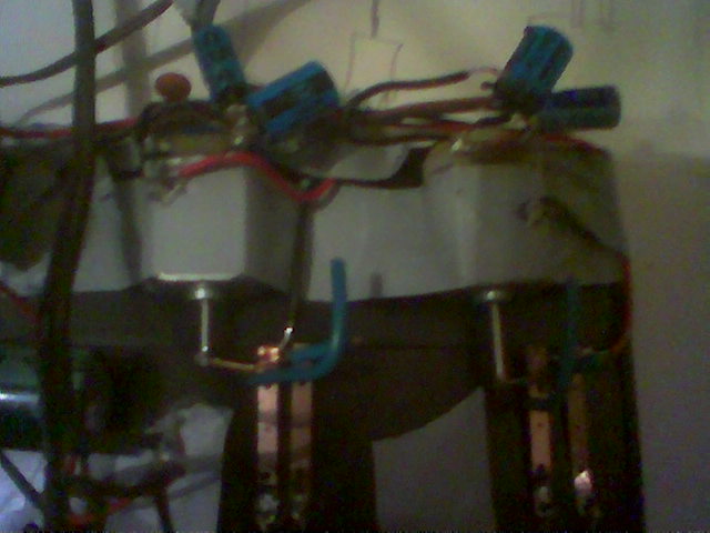

Nem tranzisztor kapcsolja a relét hanem egy elektromos motor (2 elektromos motorbol csináltam relét csak az a baj vele hogy mikor a motor erölködik akkor nagy ampert vesz fel és összeég az érintkezöje és folyamatosan megy magától)
ezétr kell az egyik áramkörre relé a másik jól birja.

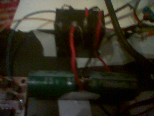

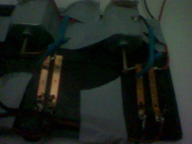

(#) bandita31 hozzászólása Dec 29, 2007 / 4
OK

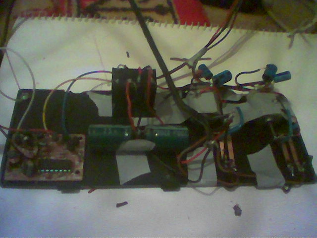

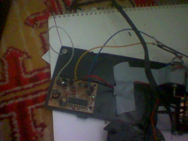

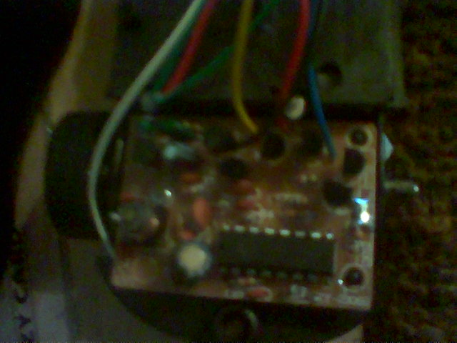

Sikerült megoldani a problémát pár darab kondival 2db 2200UF-os kelet a reléhez.
Mikor a motor beindult akkor akkora feszültségingadozás volt hogy kioldodott a relé.
Nagyon szépen köszönöm a segitségeteket.
Pár kép a kész vevöröl.
Következö nagy feladat a fényérzékelös panel lessz.
