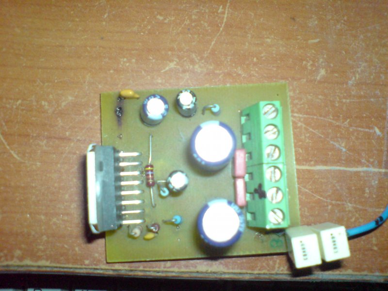

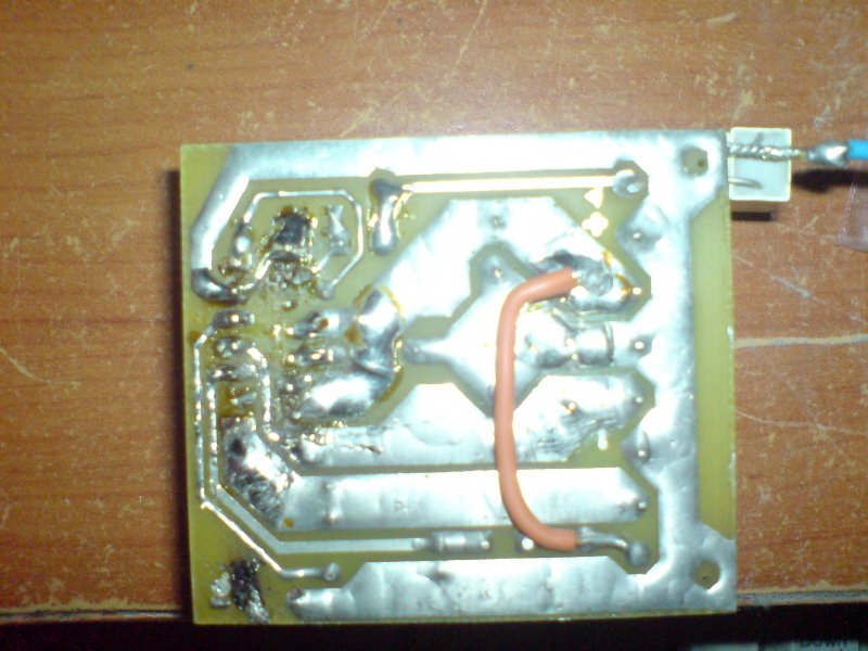

(#) Lacko12 hozzászólása Okt 17, 2010 /
Átköltözök ide a Kezdő kérdések topicból mert úgy látszik hogy a panellal van baj és az már ehhez a témához tartozik inkább!
Szóval megépítettem az Mpedro féle kapcsolást de amikor áramot adok neki nem ad ki semmiféle hangot még zúgást sem ha megérintem a bemenetet akkor sem!
Itt van pár kép az ideiglenesen összerakott állapotról!
Majd nagyobb bordát fog kapni csak a teszt alatt foglal helyet ekkorán meg amúgy is mögötte a venti de hát erre még nem volt szükség!
Lacko12

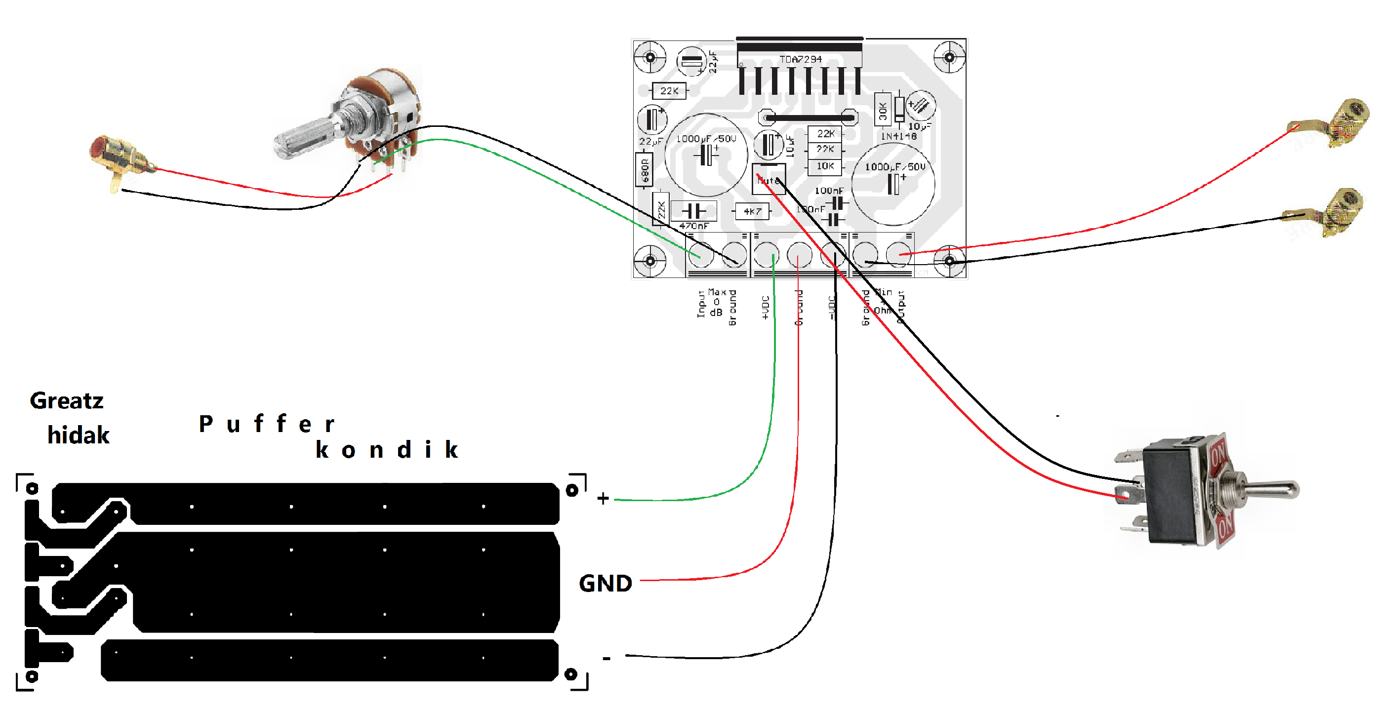

(#) Lacko12 válasza Lacko12 hozzászólására (») Okt 19, 2010 /
Átnéztem minden vezetősávot mértem szakadást és azért furcsállom hogy még egy pisszenést sem ad ki!
Szerintem csak a némítás funkció viccel meg!
Szóval mellékelek egy képet amin az általam jelen pillanatban lévő vezetékezés és némítási funkció kivezetékezése látható!
Kérlek titeket hogy ellenőrizzétek le hogy jó-e!
Köszönöm szépen!
Lacko12
(#) kadarist válasza Lacko12 hozzászólására (») Okt 19, 2010 /
Jó, de a kapcsolót így kösd be.
(#) Lacko12 válasza kadarist hozzászólására (») Okt 19, 2010 /
Megcsináltam ahogy a képen van és még mindig hallgat mint a sír!
Az nem lehet baj hogy egyenlőre 2 különböző teljesítményű trafó csatlakozik be a greatz hidakhoz?
Igaz hogy mindössze 0,5 volt a különbség a 2 trafó közt!
Az egyik 16,5v a másik meg 17v !
Ha minden kötél szakad hétvégén legyártom újra a panelt aztán kezdődik előröl az egész!
Azért köszi szépen a sok segítséget!
Esetleg nem tükörképre csináltad meg a nyákot. Ilyen hiba is elő szokott fordulni. Ha csak simán összekötöd a mute vezetékeket, akkor is néma?
(#) Alkotó válasza Lacko12 hozzászólására (») Okt 19, 2010 /
Bele kéne egy kicsit méregetni. Nem mintha sok mérnivaló lenne rajta, de a tápfeszültséget azért megmérheted az IC lábain, illetve a nyugalmi áram is sokat segíthet. Ez a mérés arra is jó, hogyha esetleg elkötöttél mondjuk a tápban valamit, akkor az gyorsan kiderül. Esetleg egy árammérős labortáp elég jó lehet ilyenkor, meg egyéb élesztésekkor is.
Ennél a rajznál a mute "kapcsolónak" NYITVA kell lennie. A leíró szöveg azt hiszem épp fordítva írja.
A Nyák az jól lett elkészítve nem tükörképre!
Összekötve is próbáltam már de úgy is teljesen néma!
Az a vicc hogy igazából forrasztási vagy panelhiba nem lehet mivel 2 db erősítőpanelt csináltam hogy kapjak egy sztereó erősítőt de egyik sem indul már az alkatrészek beültetését is átnéztem polaritást hogy nincs-e ott a bibi de nem találtam hibát!
Holnap mérek pár dolgot a panelokon aztán írok majd a fejleményekről!
Alkotó:Köszi a tippet holnap írok feltétlenül hogy mire jutottam!
Köszönöm szépen a segítségeteket!
