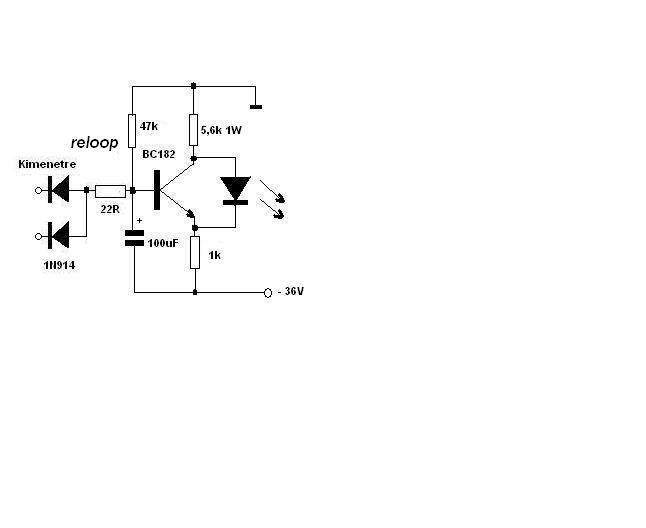

Igazad van tuti hogy már nem sinus közeli lehet a jelalak mivel az erősítő előtt van egy lm1036-os hangszínszab. amivel túl lehet vezérelni ha nem figyel az ember , apropó nincs valami clip visszajelző kapcsolás ehhez az ic-hez?
(#) reloop válasza janimester hozzászólására (») Jan 7, 2012 / 1
Van egy saját ötlet nyomán. Clip 0x néven több tápfeszültség és erősítő típushoz számoltam ellenállás értékeket. Neked ezt ajánlom.

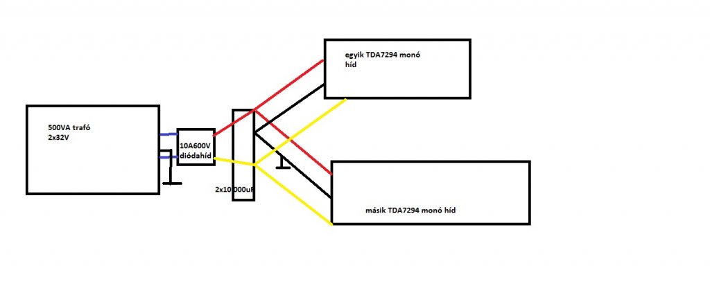

(#) peter1995 hozzászólása Jan 8, 2012 /
Helló. A kérdésem a következő lenne. Lesz 2 db monó 7294 hidam. Ezek árammal való ellátását meg oldhatom-e úgy hogy megmarad a mostani( egy darab hidam van de mégegyet akarok) táp megmarad hogy van: trafó->diódahíd->puffer->erősítő. Ha én a két erősítő táppontját összekötöm és így megy amind a kettő az eredeti tápra működhet? Leírni elég nehékes így rajzoltam.
(#) lacek29 válasza peter1995 hozzászólására (») Jan 8, 2012 /
Használhatod közös táprol őket nyugodtan.Csak arra figyelj,hogy úgy kösd be,ahogy a rajzodon is van.
(#) peter1995 válasza lacek29 hozzászólására (») Jan 8, 2012 /
Értem. A 10A-es graetz nem lesz sovány?
(#) david91 válasza peter1995 hozzászólására (») Jan 8, 2012 /
De igen, véleményem szerint kettő hídnak kissé sovány a 10A-es graetz. 15A-es, vagy afölötti lenne jobb inkább. Ha megteheted, növeld a puffermezőt is 2*20000µF-ra!
