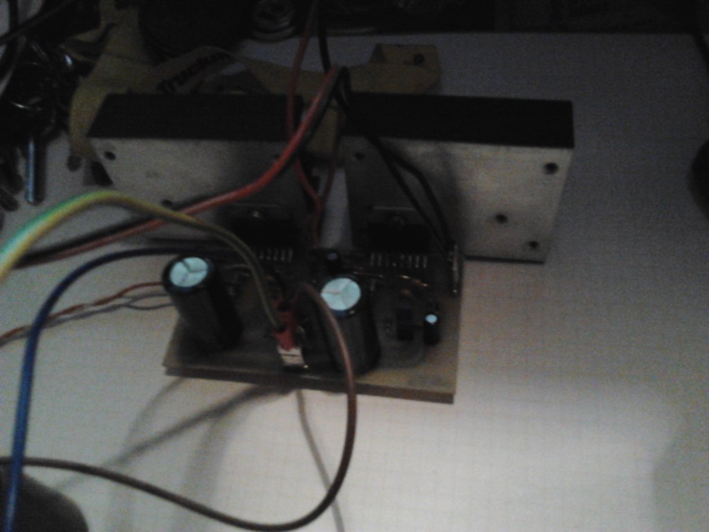

Üdv Mindenkinek!
Van egy problémám a tápegységemmel: Megépítettem egy TDA7294-es hidalt erősítőt és építettem hozzá kétfajta tápot de mindegyik változattal hallani lehet a hangszórókon a bugást. Hogy lehetne megszüntetni a búgást?

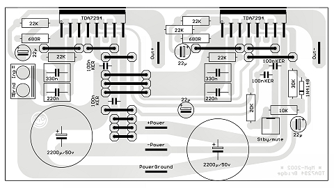

Meg tudnád nekem mutatni a kapcsolási rajzot illetve a nyák tervet meg a beültetést ?
(#) reloop válasza morzsa15 hozzászólására (») Júl 3, 2012 /
(#) morzsa15 válasza reloop hozzászólására (») Júl 3, 2012 /

És kérhetnék hozzá esetleg egy nyák tervet mert a 3300µF kondenzátornak nem tudom milyen messze van a lába..
(#) reloop válasza morzsa15 hozzászólására (») Júl 4, 2012 /
A lábtávolságot nem tudom fejből, legjobb a ténylegest lemérni.

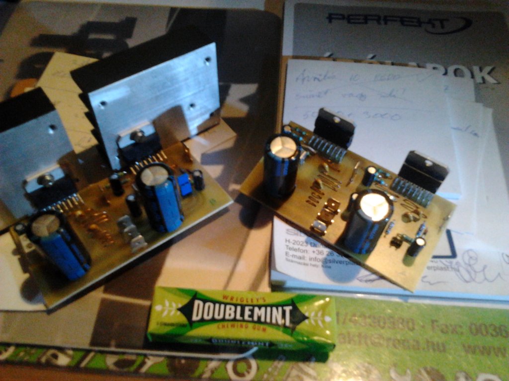

(#) akos153 hozzászólása Júl 4, 2012 /
Elkészült végre mind 2 panel, kis hangerőn próbáltam csak őket mivel a borda mérete nem valami nagy (így is fűtötte rendesen) folyamatosan figyeltem, hogy túl ne melegedjen, na meg persze a hangfalak se bírják
Szép tisztán szólt mindkettő, elég jelentős a mély hang kiemelése. Nekem tetszik 31,8V-ról van hajtva egyenlőre csak egyenként, de hamarosan párosítva is lesz mind 2 panel egymással. Egy tápról akarom hajtani, külön szűrőtápot akarok építeni hozzá legalább 20.000 µF kondikkal tápoldalanként (2 db 10.000 uF).
(#) Tomy666 válasza akos153 hozzászólására (») Júl 5, 2012 /
Ahogy látom te is az a rajz alapján építetted meg az erősítőt mint én.
Építettem hozzá kétfajta tápot de mindegyik változattal hallani lehet a hangszórókon a bugást.
A tiéd is búg?
Te milyen tápot csinálsz hozzá, fel tudnád tenni kapcsolását?
(#) akos153 válasza Tomy666 hozzászólására (») Júl 5, 2012 /
Látszik a képen is, a diódahidast csináltam meg. És én nem vettem észre hogy zúgna. Mondjuk örülök is hogy nem zúg, a trafó kicsit nagy hozzá (4*23V váltó 800-1000W körüli) a képen lévőt akarom megcsinálni hozzá.

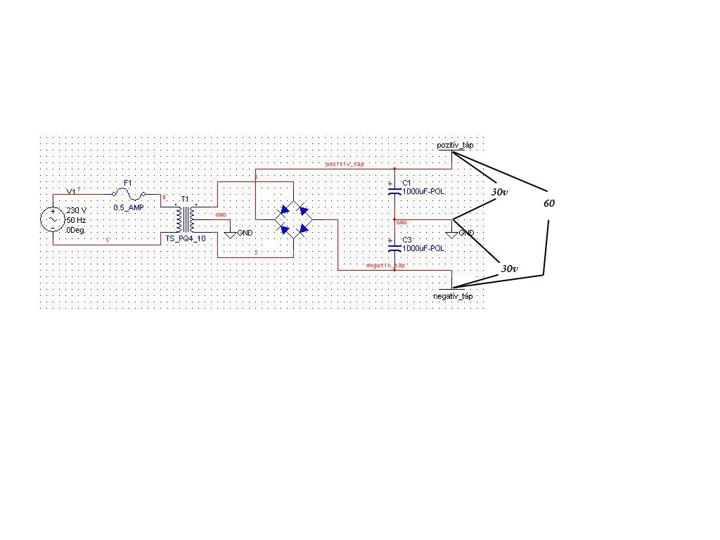

(#) reloop hozzászólása Júl 5, 2012 /
Morzsa15, akos153!
Ezzel a kapcsolással lehet a legkisebb tápzajt elérni. A kivitelezésnél pontosan kell követni a huzalozást, a kondenzátor lábára külön ágon érkezik az egyenirányított áram és külön ágon halad tovább az erősítő felé! A jelölt helyre kell bekötni a hangszórót is. (Ez utóbbi a hídkapcsolásra természetesen nem vonatkozik.)
(#) morzsa15 válasza reloop hozzászólására (») Júl 5, 2012 /
De ez működhet azzal a trafóval ami a képen van??
(#) reloop válasza morzsa15 hozzászólására (») Júl 5, 2012 /
Ezzel igen. A rajzból látható, hogy két független szekunder kell hozzá. Elmélet.
