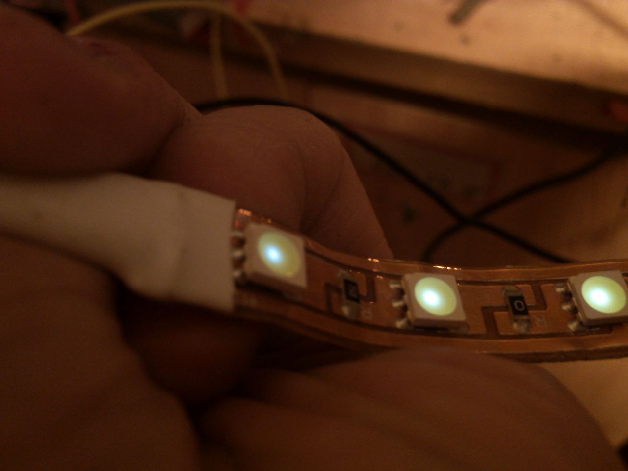

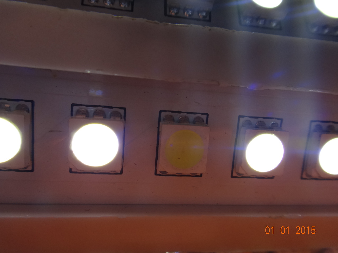

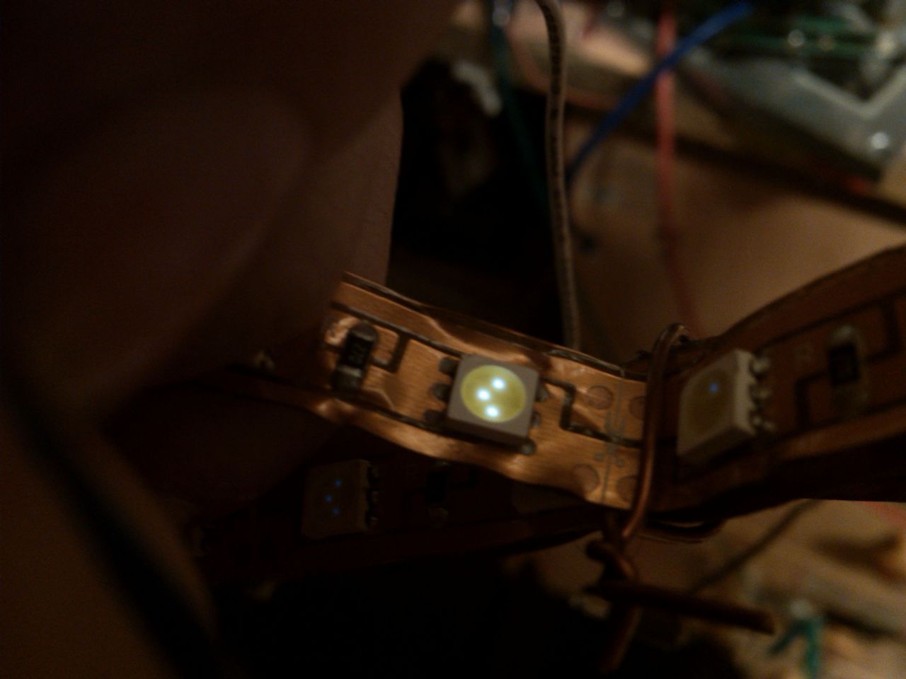

Sziasztok , hogy tud kiégni egy hármas csoportba rendezett sorba kötött 5050 es led ? Mégsem olyan hosszú élettartalmú mint aminek hazudják?
És miért világít a vele sorba kötött másik kettő?
Beforraszthatok a helyére két db 2528 ast ?3528

Ebben valószínű nincs hármas csoportba rendezve a led, de akár lehet az is, hogy a kiégett led átment rövidzárba...
(#) pucuka válasza kasas hozzászólására (») Jan 1, 2015 /
Mert nem csak sorba vannak kötve, hanem párhuzamosan, a két tápvezető közé, és mindegyiknek van saját integrált védőellenállása, (de lehet, hogy áramgenerátora, hasonlóan a LED szalagokhoz) És ilyen csoportok vannak sorbakötve. Így ha egy LED kiesik, még nincs nagy vész.
(#) kasas válasza pucuka hozzászólására (») Jan 1, 2015 /
Hát igen az lehet de egy ilyen lámpa 4000Ft volt az ebayről és most erősen elkezdtem kételkedni abban hogy a 20 30e Ft os rendszerek is nem e mondják azt két év után hogy nyekk miután a garancia 1 évig szól .Ha így ki tud égni egy modern 5050 es led akkor nem is éri meg beruházni ledvilágításba .
Akkor beforrasztok a helyére két fele ekkorát .
(#) 187BodyGuard válasza kasas hozzászólására (») Jan 1, 2015 /
Szerintem nézd meg a LED-et hogy eredeti SMD5050-es e, mert előszeretettel hamisítják!
A másik, nézd meg hogy Kapacitív előtétes-e, ha igen akkor kalap kabát, annyi az egésznek.... Nekem sok ilyen volt és a kapacitívosak mindig gyorsan döglöttek. Vettem elektronikusat azzal semmi gond a mai napig!
Csináltam két képet az eredeti és a hamisítvány 5050-ről. A sors iróniája hogy mind kettő a LED Diszkontból származik, számlával bizonyítani is tudom és ők meg tagadják! (Egyébként nincs baj a hamisítvánnyal sem, annak is elég jó fénye van)
(#) kasas válasza 187BodyGuard hozzászólására (») Jan 1, 2015 /
Nekem a bal oldali van. Most az az eredeti? Fene gondolta hogy egy kínában gyártott led nem eredeti .
A kapacitív dolgot honnan tudom megnézni ,van e benne kondenzátor? úgy emlélszem van de az nem azért van hogy a ~áramot símitsa ki?
(#) pjg válasza kasas hozzászólására (») Jan 1, 2015 /
Persze, hogy nem éri meg. Aki LED-esít az x évre előre kifizeti a villanyszámlát. Ráadásul, ha sz.r lámpát vesz akkor még meg is szívta.
A bal oldali az eredeti. Úgy tudod megnézni hogy szétszeded és ha egy kis panel van benne rajta fólia kondi pár ellenállás meg egy pár dióda akkor az biztos hogy kapacitív... Ha van rajta Trafó akkor elektronikus. Sajna a többség LED mind kapacitívos....
Ezt nem igazán értem , kicserélted az előtétet és újra elkezdett világítani? Hogy ég ki egy led ha a tápom kapacitív ,miért nem az összes ég ki?
A kapacitív előtét a bekapcsolás pillanatában rövidzár tehát a LED-ekre a 230V jut egy pillanatra, és ezt nem díjazzák. Én az előtéteket variáltam meg benneük mielőtt tönkrementek. Ami kiégett de még világít a többi mellette az átment rövidzárba, átütött.

(#) Hobbielektronika2k10 válasza kasas hozzászólására (») Jan 7, 2015 /
Nem biztos, hogy kiégett a led, legtöbbször nem a félvezető lapkával van a baj, hanem vagy az aranyszál szakad el a gél hőtágulása miatt, vagy a félvezető lapkát a kivezetéshez rögzítő ragasztó nem jó minőségű és a hőmérséklet hatására elválik a led chip. Nagyon egyszerű kideríteni, bekapcsolt állapotban ne túl erősen, de nyomd meg a kiégett ledet, ha akkor világít, akkor nagy valószínűséggel a ragasztó engedett el. Olyat is szoktak játszani, hogy alapban világít, amikor felmelegszik, kitágulnak a dolgok, és elválik a kivezetéstől, majd kihül, és újrahozzáér. Az SMD5050 nagy ellensége a hőmérséklet, mivel 3 chip van 1 tokon belül, tud azért melegedni rendesen, és ha nem jó minőségű a ragasztó, amit már említettem, akkor bizony meg fog halni Cseréld ki másik SMD5050-re és bízz benne, hogy az tovább fogja bírni. Érdemes pl. fél óra, óra üzemeltetés után megfogni mennyire meleg a panel és a ledek. Ha nem bírod megfogni kézzel, akkor nem lesz hosszú életű a cucc.
Erre szokták mondani, hogy néha a kevesebb jobb Nem mindig szabad nővelni a ledek számát a végtelenségig, ha nem tudják megoldani a megfelelő hűtést. Profi ilyen lámpákba, mint amiről küldél képet, van ventillátor.
(#) kasas válasza Hobbielektronika2k10 hozzászólására (») Jan 8, 2015 / 1
Utólag olvaslak.
Pont az ellenkezője volt a hiba . A középső csip zárlatos volt .Kitörtem a két középső lábat nehogy a forrasz újból hozzáérjen és visszakókányoltam a helyére .
Másik 5050 csipem nincs ,csak a kisebb 3528 de így nem kellett kicserélnem.
Belenéztem a tubusba is van benne transzformátor meg minden úgyhogy talán nem volt pénzkidobás az ablakon az a 8000Ft a kettőért. Így néz ki a rendszer:

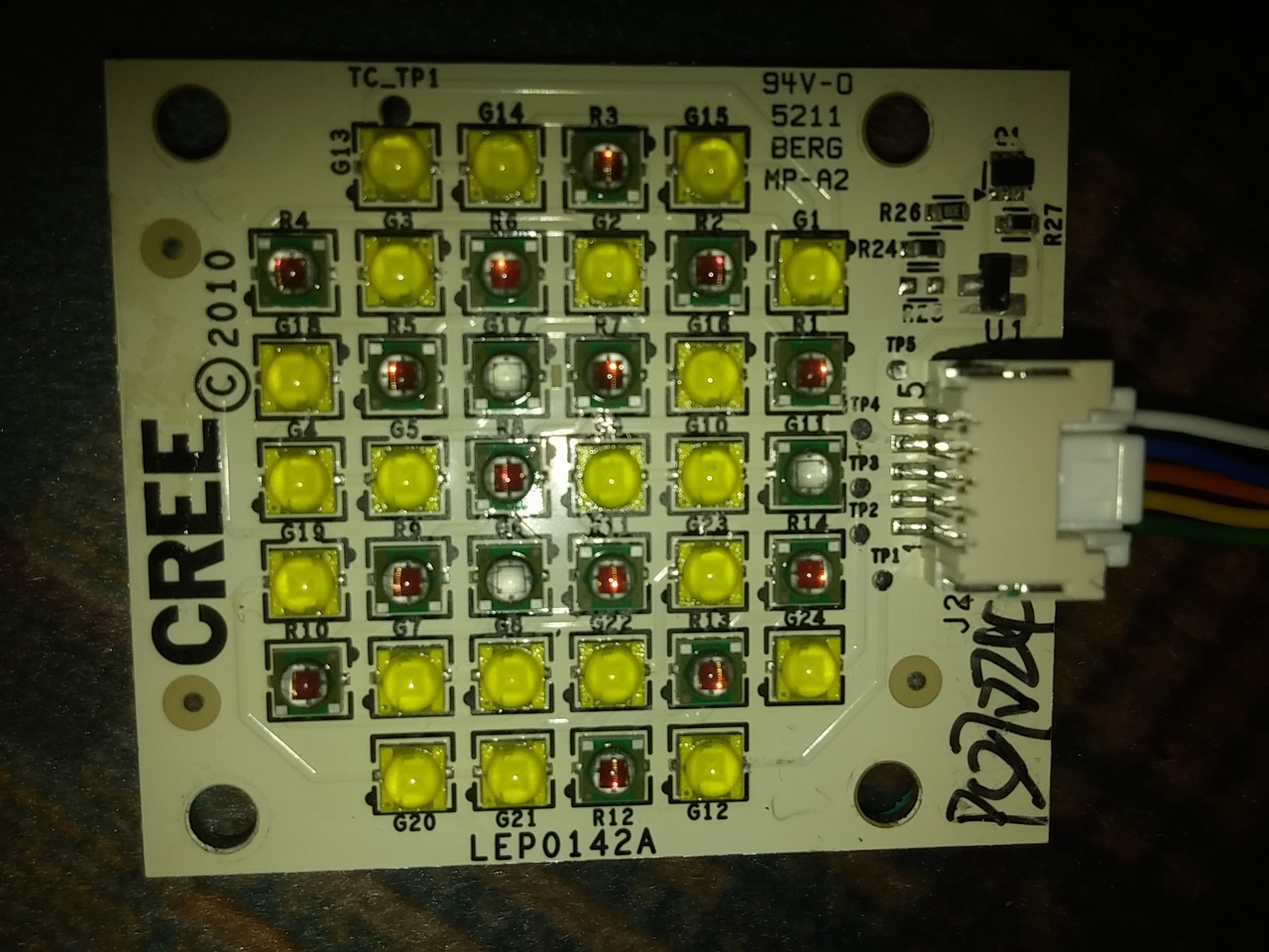

Sziasztok. Kaptam egy Cree 5211 es LED modult és szeretném kipróbálni. Ahogy elnézem nem egy kiniai gyártmány.
Tud valaki valami lábkiosztással szolgálni? Van rajta egy kevés SMD alkatrész, hogy az most valami tápmodul lehet vagy hasonló nem tudom.
Előre is köszönöm a segítségét mindenkinek.
(#) philips100 válasza _ampervadasz_ hozzászólására (») Jan 8, 2015 /
SZia,
Itt nézz körül:
Bővebben: link

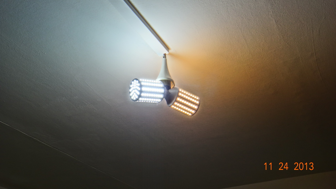

Igen, sajnos gyártónként és akár azonos gyártón belül, de más időszakban gyártott ledeknél is lehet színhőmérsékletben eltérés. Én is jártam már úgy, hogy a melegfehérnek nagyon kellemes volt a színhőmérséklete.
Én 4000-4500K-es natural white ledeket szoktam venni, ezek még nem hidegfehérek, nagyon kellemes a színhőmérsékletük, és sokkal jobban lehet ennél a színhőmérsékletnél olvasni is, mint az izzónál. A napfény színhőmérséklete is napfényes időben 4000-6000K körül alakul. Ezekből építek UFO lámpa testekbe ledes lámpákat. Az egész lakásba ezek vannak 30-50W-os teljesítményben, helyiség nagyságától függően.

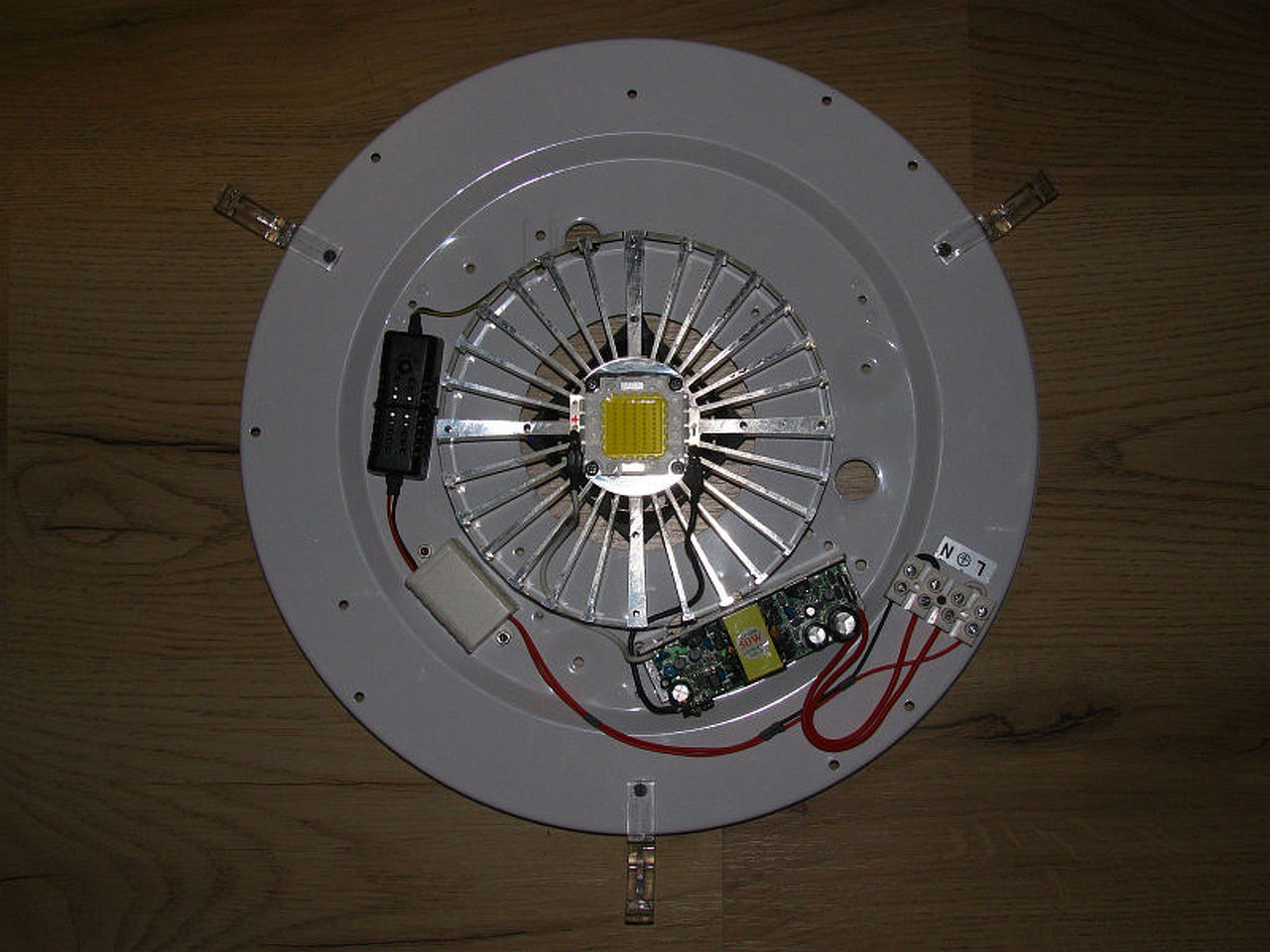

Pl. nálunk a fűrdőbe a 30W-os led simán odaveri a 100W-os halogént, ez a képen nagyon jól látszik. Nema fényképezéstől világosabb a led képe, fix záridőn lett fotózva, a kép azt adja vissza amit a saját szemeddel is látnál. Egyszerűen a 100W-os izzónál kifolyik a szemem, egy újságot nem lehet kellemesen elolvasni

(#) Hobbielektronika2k10 válasza Ge Lee hozzászólására (») Jan 10, 2015 /

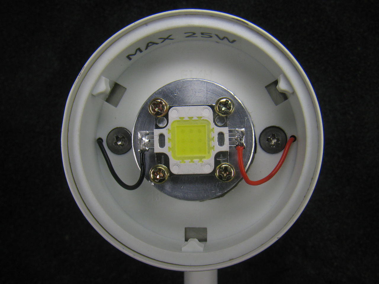

A 10W-os power led is elég nagy hőt termel, E27-es foglalatba tételnél is kell neki nem kicsi hűtőborda, különben túlfűti magát és megdöglik
Amit küldök képet, ott aluminium a gyári burkolat, abba lett méretpontosan gyártva egy alu tömb, ami hozzáfeszül a gyári burkolat oldalához, azaz elég nagy hűtőbordát alkotva, mégis 40-50°C-osra felmelegíti a hűtőbordát. Ha lamellást alkalmaz az ember, ott kb. akkora kell passzív hűtéssel, mint az 50W-os képen van, az előző hozzászólásomba, az megfelelően tudja hűteni. 20W-nál már az a hűtőborda is kevés passzív hűtéssel, mert kb. 60-65 fokos lesz a borda, a led meg még melegebb, könnyedén elérheti a 100°C-ot, az meg már bőven rövidíti a led élettartamát Ezért használok ventis hűtést a 20-50W-os lámpákba, elég ha járatja a levegőt, nem kell 3200-as fordulat, max a fele is elég, elenyésző hangja van csak, lehet szabályozni a venti sebességét a fekete dobozzal
A 30-50.000 óra, csak megfelelő hűtéssel igaz, nekem volt olyan 30W-os ledem, amit csak 2 hónapig használtam ezzel a nagy bordával venti nélkül, és elváltak a chipek a kivezetéstől. Nyomásra világított, meg bekapcsoláskor, ahogy felmelegedett kitágult, és elvált.
Amióta hűtöm őket ventivel nincs gond velük
