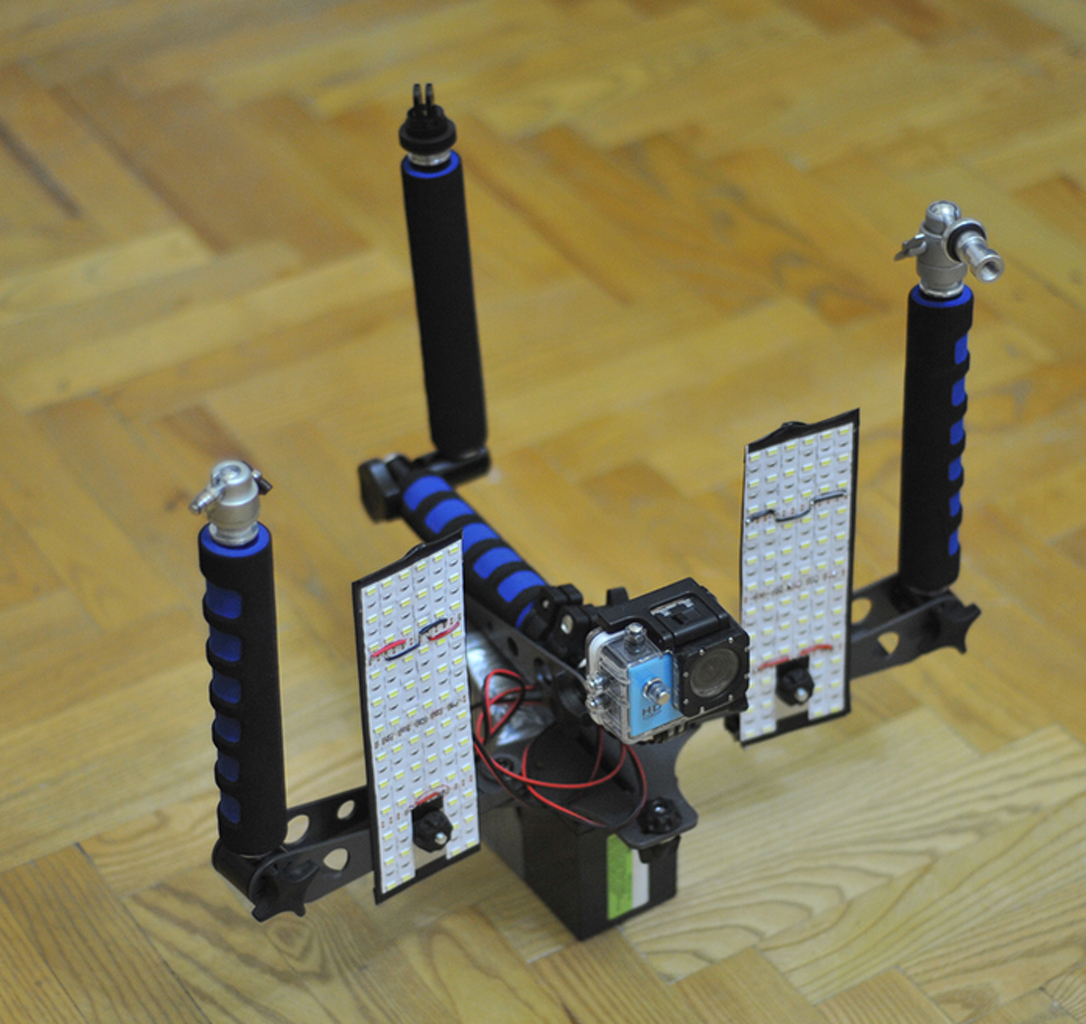

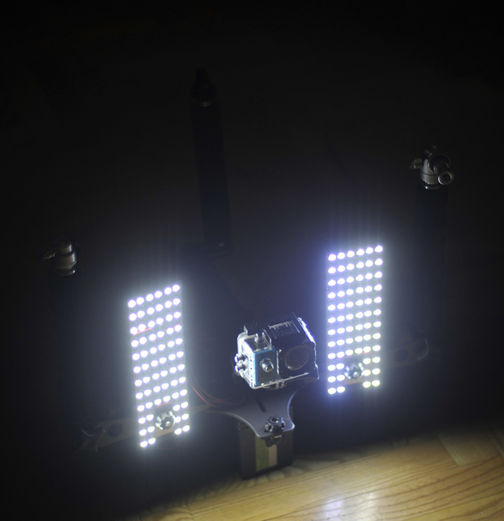

Jelenleg egy kb 140 LED-es (SMD 5630-asokból álló) LEDszalagból gyártott házi reflektort használok, az kb 2.5ampert vesz fel (az ólómakku feszültsége leesik 12.1voltra már ennyitől is).
Ez a tervezett 10db LED 400mA-en kicsit többet fogyaszt majd (szumma 4Amper), de bízom benne, hogy több fénye lesz mivel a ledszalagnál 10 és 24 ohmos ellenállások vannak sorbakötve és ott csak többminden elment hőként.
Bár ezek is melegednek rendesen... majd kiderül érdemes volt-e áttérni LEDszalagról félighajtott 10W power LEDekre.
Bemértem az akkut és 4.5Amper terhelésnél 11.7Voltra esett a feszültsége.
A jelenlegi ledszalagos kis házi "reflektorokról és a pók állványról azért csatolok pár képet.
