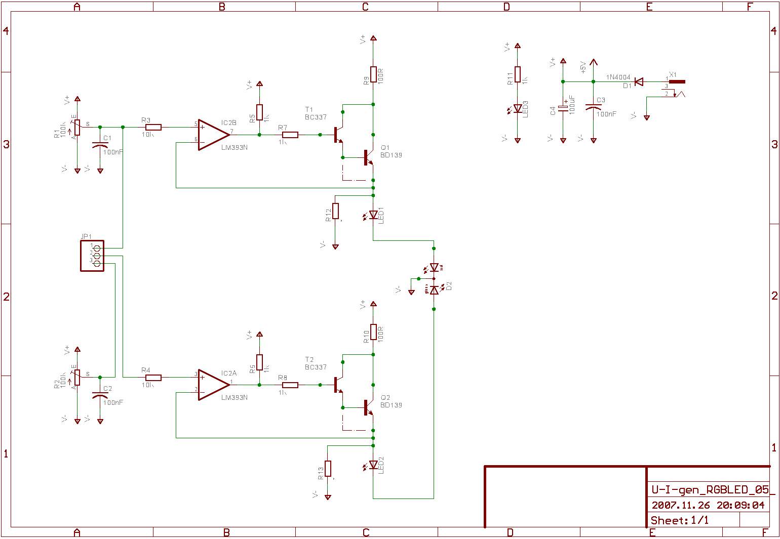

Én egy mennyezetbe épített "égboltot" szeretnék csinálni RGB ledekből... 20 rgb ledre gondoltam, de nem akárhogy ![]() Lenne egy kis vezérlő doboz, ahol lehetne állítani külön az R/G/B összetevőket. Két lehetőség van: analóg/digitális módon. A digitális szimpatikus nekem: minden összetevőnek (r,g,b) lenne 2 db nyomógombja, amivel mondjuk egy 1-7-es skálán lehetne állítani le/fel az áramerősséget. Lenne összetevőnként egy 7 szegmenses kijelző is. Nem tudom hogyan induljak el!? A vezérlő egységet esetleg még összedobom a 7 szegmenses kijelzőkkel együtt, és arra gondoltam, hogy R/G/B-nként adna ki magából a vezérlő doboz 1-1-1 jelszintet, amit továbbadnék egy következő egységnek, amely ebből a 3 jelből vezérelné mind a 20 rgb led egyes összetevőit. De hogyan csináljam azt, hogy a kiadott jelszintnek megfelelően hajtsam meg a ledeket(azon belül is az egyes összetevőket) a megfelelő árammal? Tranyókkal? Hogyan csoportosítsam a ledeket? Mert azt nem tehetem, hogy 1-1-1 nagyobb teljesítményű tranyó viszi mind a 20 led 1-1-1 összetevőjét! Ekkor ha jól sejtem nagyon eltérnének a színek, nem!? Mondjuk 3-as csoportokban kellene a ledeket meghajtani, nem? Hogyan induljak el? Köszi!

Hadd idézzek: Idézet: „A vezérlő egységet esetleg még összedobom a 7 szegmenses kijelzőkkel együtt” Idézet: „Hogyan induljak el?” .... kep1: az egészet egy MCU val vezérled, a ledeket pedig PWM el. kep2: Digitális és Analóg áramkörökből építed fel, a MUX kimenete után lehet rakni kell egy feszkövetőt. üdv Idézet: „De hogyan csináljam azt, hogy a kiadott jelszintnek megfelelően hajtsam meg a ledeket(azon belül is az egyes összetevőket) a megfelelő árammal?” PL. Ledenként egy-egy feszültségvezérelt áramgenerátorral. Így a vezérlési teljesítmény kicsi, és a ledek sem hatnak egymásra a független áramgenerátorok miatt.
Ez most nekem kicsit új ![]()
R-be: 1-100K
R-munka: Led max áramához kell méretezni. Tranyó: PL BC337-338 OPA: Valami alacsony tápfeszültségüt. PL: LM393. Vagy esetleg fetes bemenetüt érdemes választani. PL: TL071-074. De lehet, h. az LM324-es is megfelelne.

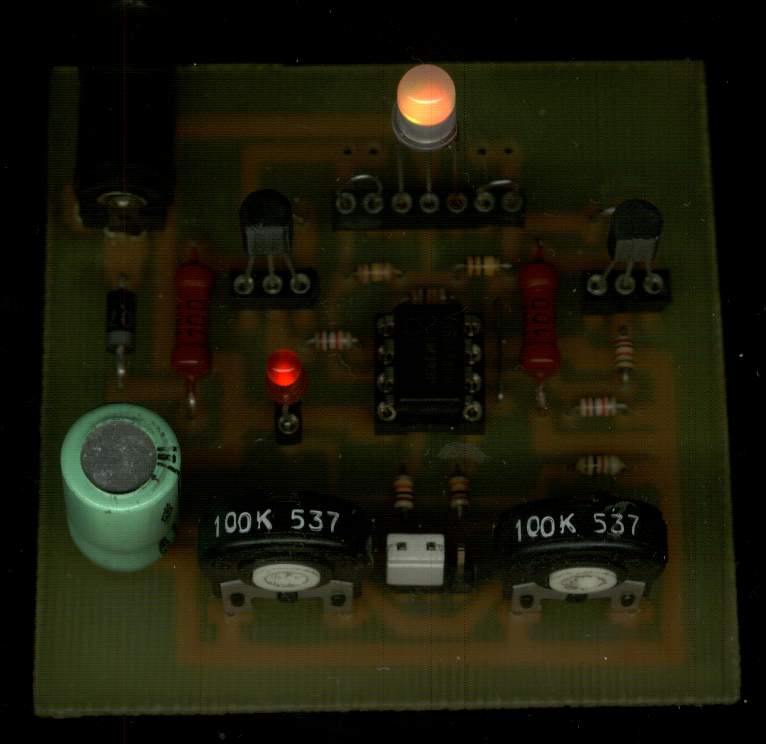

Elkészült a működőképes prototípus.
Az áramkört itt nézheted meg. Itt pedig az átdolgozott scemát tekintheted meg. Remélem segít egy kicsit ez az áramkör. ![]() De ez a kapcsolás "villogásmentes"... :yes: ![]()
