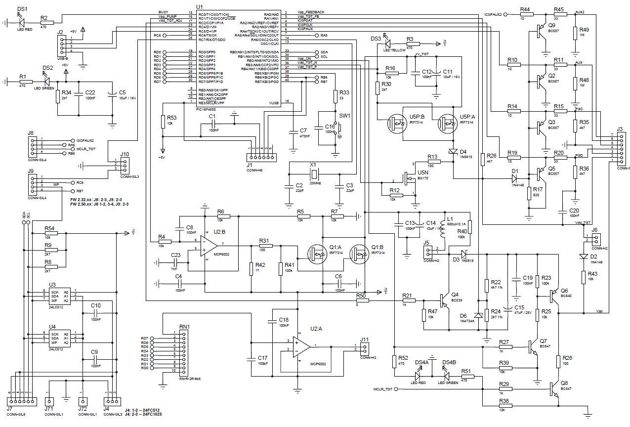

Találtam egy ilyet (lehet, hogy csak nekem új):
Szerintetek nem lenne érdemes valami ilyesmit építeni inkább a kezdőknek?
Én arra gondoltam, hogy még jobban le lehetne csupaszítani, FET-eket használva nem kellene ennyi ellenállás sem bele, és a FET-eken kisebb a maradékfeszültség is. Ha valami jó kis panelt sikerülne összehozni hozzá, akkor szerintem mindenképpen jó alternatíva lenne a JDM-ek helyett.

(#168930) watt válasza szilva hozzászólására (#168910 Válasz • Jan 21, 2008
A JDM alternatívája, a működő JDM hibáival egyetemben(mert, hogy a működő JDM sem jól kezeli a Vdd kapcsolását, mivel egyszerre kapcsolja a Vpp-vel, ami nem jó!), ill. egy kicsit a hibán enyhítve, megtalálható az oldalamon. Jól működik, csak mint írtam, vannak hátrányai, de legalább soros portra köthető, ami sokszor jól jön.
Egyébként Lucifer-nek igaza van teljesen!
A belinkelt kapcsoláshoz annyit, hogy pont én is ezen dolgozom, és félig el is készült a klón. Érdekes, hogy ha valaminek nekiállok, rögtön jön egy link! Viszont ez a kapcsolás nem teljesen kompatibilis, mint ha egy két dolgot nem kezelne a gyárihoz képest, de ezt majd még megnézem! Lényeg, hogy jól gondoltam, hogy a FET-eket simán ki lehet váltani tranyókkal!

(#168953) trudnai válasza watt hozzászólására (#168930 Válasz • Jan 21, 2008
Ki lehet valtani tranyokkal, de annak meg az a kovetkezmenye, hogy 0.6V-tal csokken a VUSB ami amugy sem garantalt, hogy 5V, szoval pl 4.6 - 4.7 tipikus VUSB utan marad 4V amivel mar par PIC-et nem lehet firkalni. Epp azt beszeltuk Szilvaval msn-en, hogy jo lenne egy Vdd pumpas PicKit2 klon.
Amugy ami abban a linkben nagyon hianyzik, hogy a Vdd-t nem lehet a PicKit2-vel szabalyozni, ami lehet nem gond, merthogy ugy egyszerubb a kapcsolas, csak enm tudom a firmware hogy reagal a feedback hianyara? Lehet felteszi a PWM-et 100%-ra es akkor sincs gond merthogy VUSB nem megy 5V fole ugysem?

(#168980) trudnai válasza watt hozzászólására (#168956 Válasz • Jan 21, 2008
Van egy lehet bolond otletem: Mi van, ha iraskor a Vpp pumpabol nyerjuk vissza a Vdd-t valami low drop outos cuccal (amik mar akar uA-es felvetel mellett is dolgoznak)?
Amugy Vdd pumpas programozora jo pelda az Embedinc USBprog-ja. A Schematics-ra ha rakattintasz, akkor lathato, hogy hogy oldottak meg, es amennyire tudom ez az egyik legmegbizhatobb USB-vel taplalt programozo. Lehet kellene epiteni egy ilyet mar csauk ugy heccbol is

(#168992) watt válasza trudnai hozzászólására (#168980 Válasz • Jan 21, 2008
Nekem ez a megoldás nagyon körmönfont. Én nem így oldanám meg.
Ide betennék egy Mc34063-at, egy FET-el megtámogatva, ami kicsit emelne az 5V-on(USB 4,6V-ján, mondjuk 5,3V-ra)). Ez alig terhelné jobban az USB-t.
A Vpp-t továbbra is a PIC állítaná elő (PICkit2-klónról beszélek).
A Vpp-ből 5V nyerése azért nem jó, mert nem terhelhető. Ha meg terhelhető(áramkör kialakítása nem egyszerű), akkor túl nagy felesleges áram fog folyni az USB-n(13V-on ugyanakkora áram fog folyni, mint az 5V-os regulátor után, ami a betáp 5V USB-t még jobban fogja terhelni.)
Én továbbra is 500mA kivehető áramban gondolkodom, mint az eddigi égetőimnél is ez megoldott volt.

(#169148) watt válasza watt hozzászólására (#169041 Válasz • Jan 21, 2008
Összedobtam a PICkit2_mikro verziót! Jelentem működik EEPROM-ok nélkül! Egy 18F2321-et égettem vele. Jó gyors, nem is gondoltam volna!
Az USB 5V-al nálam semmi gond nincs, ezért úgy gondoltam, hogy két verziót lenne érdemes alkotni, ahol csak az egyikben van konverter. Megjegyzem, ahol nem bírja a 100mA-t az USB, ott a konverterrel sem lesz jó, mert le fog esni a fesz annyira, hogy nem lesz képes feltornászni. Egy próbát azért megér, csak ezért elbonyolítani az áramkört nem lenne érdemes.
szilva! Megnéznéd, hogy neked segítene-e egy ilyen konverter?
Csatoltam azt az áramkört, amit összelógattam. A Vdd-t USB-ről kapta, a Vpp-t egy régebbi égetőm állította elő. Természetesen a mikró verzióban ki lesz haszálva a PIC vezérelte Vpp konverter. Hamarosan tervezek panelt hozzá, és írok hozzá néhány dolgot.
Köszönöm az értékes infót az EEPROM-okkal kapcsolatban!
