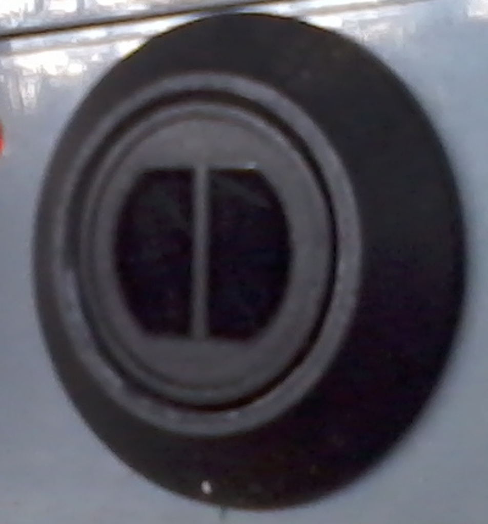

(#) steing hozzászólása Okt 9, 2016 /
Sziasztok, a héten láttam egy infra-kaput. Valakinek nem ismerős ez, hogy mi lehet?
köszi
