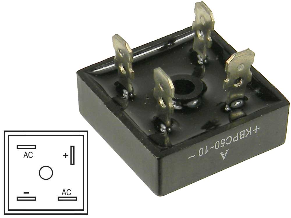

Van egy DeWalt DC-213 tipusú akkumulátoros fúróm, aminek tönkrementek az akkujai. Gondoltam megpróbálom hálózatról üzemeltetni. Van egy UPS-ből bontott trafóm, elvileg 400VA-os volt maga a szünetmentes. A trafó 14V Ac-t ad le, ez egyenirányítva, 20000µF-al szűrve elég lehet? A gép üresjáratban ha a műszerem nem hazudott, akkor 14-15A-t vesz fel.Elég lehet a 14v Ac, vagy magasabb feszültségű trafót keressek? Bővebben: Link

(#) Remci válasza erbe hozzászólására (») Ápr 18, 2016 /
Szia! Nos kipróbáltam és úgy néz ki hogy mégsem elég. Egyenirányítva, szűrve, 18v feletti feszültséget mérek, de ha elindítom a gépet, rögtön leesik 11-12v-ra. És még nem is terheltem. Úgy néz ki hogy komolyabb trafót kell kerítenem.

(#) Remci válasza erdgab hozzászólására (») Ápr 19, 2016 /
Sajnos csak egy trafóm van. De a szekundereket nem párhuzamosan kell kötni? Ha sorba kötöm, akkor nagyobb lesz a feszültség, nem?
(#) Remci válasza pika75 hozzászólására (») Ápr 19, 2016 /
Volt egy 50A-es hidam, azt tettem rá. Bővebben: Link
(#) erdgab válasza Remci hozzászólására (») Ápr 19, 2016 /
Azt mondtad 18V a géped,de a használt trafó feszültsége terhelve leesik kb.12V-ra és csak pufferelve van meg a cirka 18V,akkor a szekundereket nem sorba kéne kötni,hogy nőjön a feszültség? Nem kell oda kondi,elég az az 50A gréc,csak legyen meg a feszültség.
