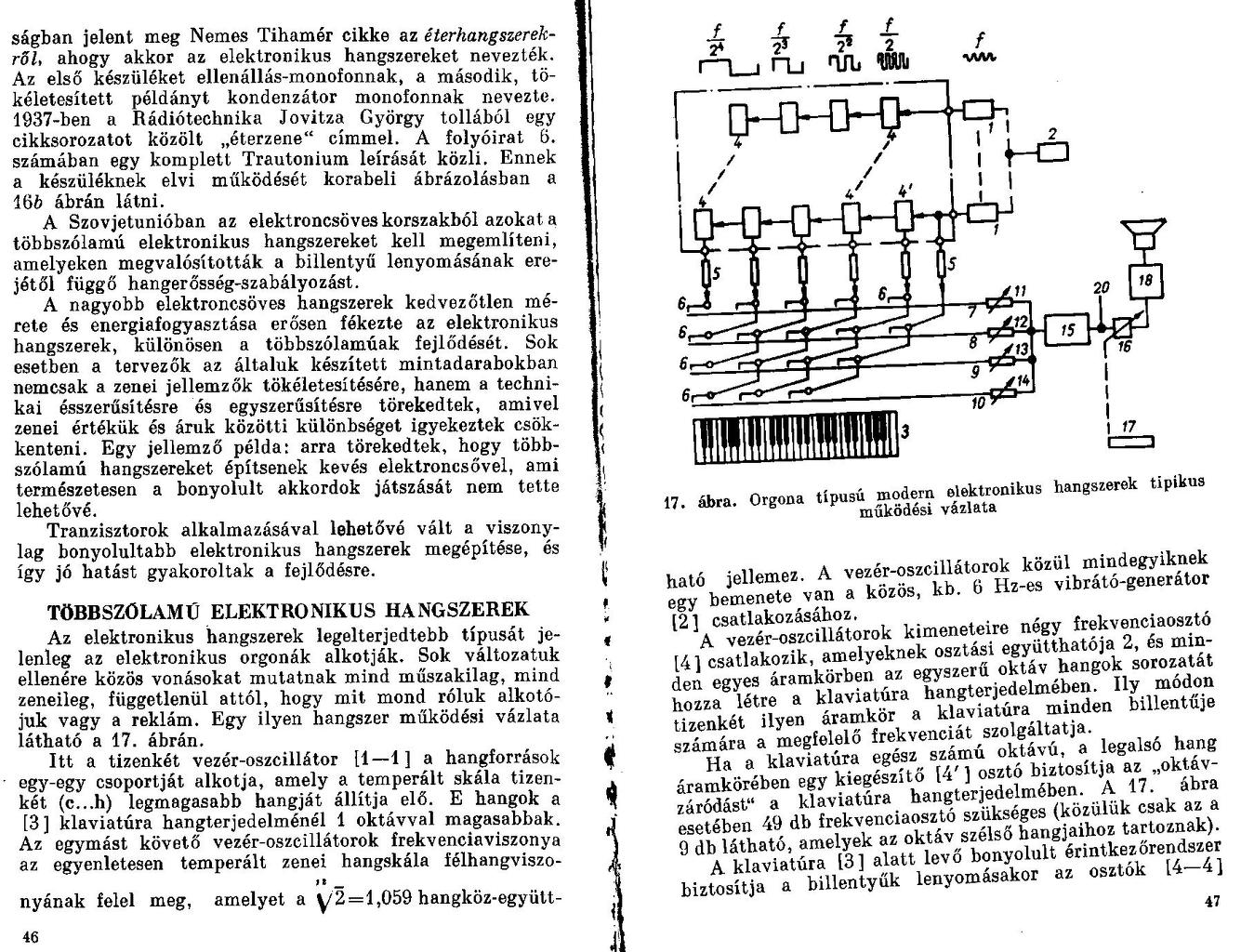

Szia! Valahol kellene 12db (ennyi félhang van egy oktávban) kb. egyforma panelt találnod. Ezek lennének az egyes hangok előállítására szolgáló oszcillátorok, illetve az osztókat is általában rárakják. Ezek közül valamelyik az "a" hangot állította elő, annak lett valamilyen baja. Korábban egy Vermona orgonát javítgattam, azon a forrasztások nagyon gyengék voltak, sokszor csak egy-egy rossz forrasztás miatt nem szólt egy-két hang. A Vermonáról sikerült valamilyen rajzot kapnom, de neked valószínűleg többet segítene egy másik könyv. Sajnos most nem sikerült hirtelenjében előkeresnem, az "Elektronika" könyvsorozatban jelent meg, és az ilyen hangszerek működési elve, blokkvázlata elég jól van írva. Ha érdekes lehet, megpróbálom előkeríteni.
Szia.
Megköszönöm, ha előkeríted...valószínűleg nagyon sokat segítene. Üdv.SzBJ Idézet: „az "Elektronika" könyvsorozatban jelent meg, és az ilyen hangszerek működési elve, blokkvázlata elég jól van írva. Ha érdekes lehet, megpróbálom előkeríteni” Nekem megvan, de ebben nem hiszem hogy segít.
Szia! Csatolom, amit találtam. Ez arra elég lehet, hogy nagy vonalakban megértsd az orgona működési elvét. Ez alapján belátható, hogy az általad megadott hibajelenség oka nagy valószínűséggel az "a" hang oszcillátorának a hibája. Ha megtaláltad a kártyát, és lefényképezed, akkor lehet hogy tudok további ötleteket adni a továbblépéshez. Arra vigyázz, hogy ezen kártyák legkényesebb része az oszcillátor, ami jó lenne, ha nem hangolódna el, azaz ha van rajta valami tekerhető, csavargatható nem kellene mindjárt eltekerni, elcsavarni.
