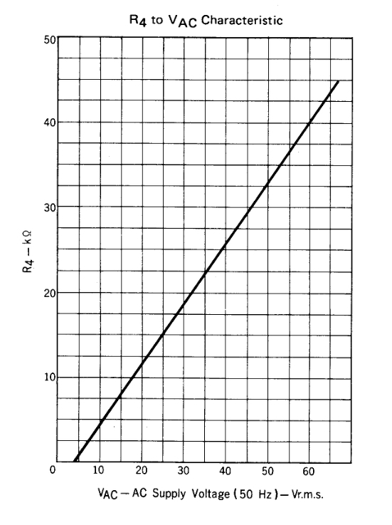

Igen, ezért is írtam, hogy 24V-os relé is opció. Az eredeti Sanyo védelemben pont úgy van kialakítva, a reléhez ellenállás, a vezérlésnek meg zenerrel van 9 volt adva. Vettem 12V-os és 24V-os reléket, így teljesen szabad az út mindkét megoldás felé.
A hozzászólás módosítva: Okt 15, 2026
(#) nagyg282 válasza gvandor hozzászólására (») Okt 15, 2026 /
Szia !Én ezt a Sanyo védelmet épitetem meg !
(#) user1914 válasza nagyg282 hozzászólására (») Okt 16, 2026 /
Mi van akkor ha az egyik végfok a + tápra van kiülve a másik meg a - ra lett zárlatos pontosan egyszerre.
Füst mindkét hangfalnak.
Üdv. M.
(#) nagyg282 válasza user1914 hozzászólására (») Okt 16, 2026 /
A rajz sztereó kivitelű(nem lett átjavítva),de a nyák monó kivitel !
(#) gvandor válasza nagyg282 hozzászólására (») Okt 16, 2026 /
Szép munka.
Igen ez az eredeti Sanyo, ha jól emlékszem Alkotó módosította, hogy a termikus védelem NTC-vel működjön. Az enyém is mono lesz, de az én rajzomon (Záborszky László továbbfejlesztése) úgy van megoldva a sztereo rajzon, hogy a nullpontfigyelőnek külön van áramkör mindkét oldalhoz.
Részletes leírás, maga a rajz a 3. mellékleten:
A hozzászólás módosítva: Okt 16, 2026
(#) gvandor válasza gvandor hozzászólására (») Okt 16, 2026 /
Bocsánat közben rájöttem, hogy a négy oldalt egyben betehetem, de mire megoldottam, már nem tudtam módosítani, ezért lett most dupla hozzászólás, itt egyben van:
vedelem.pdf

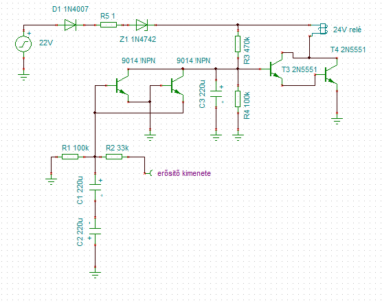

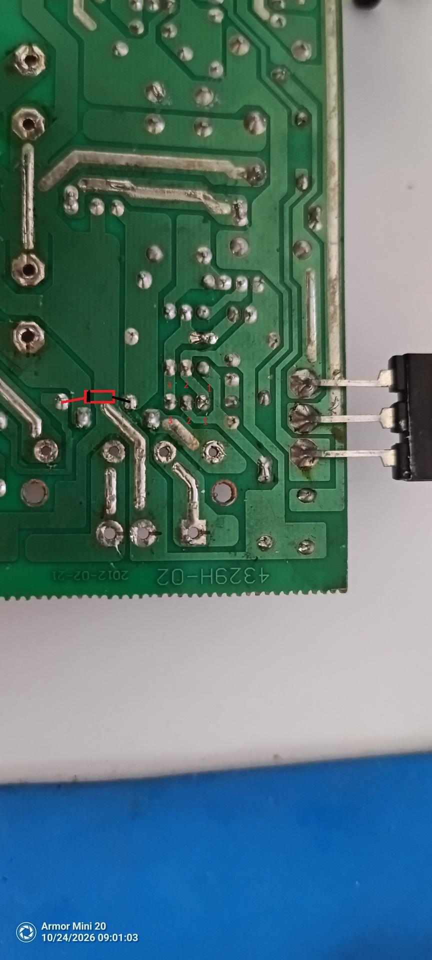

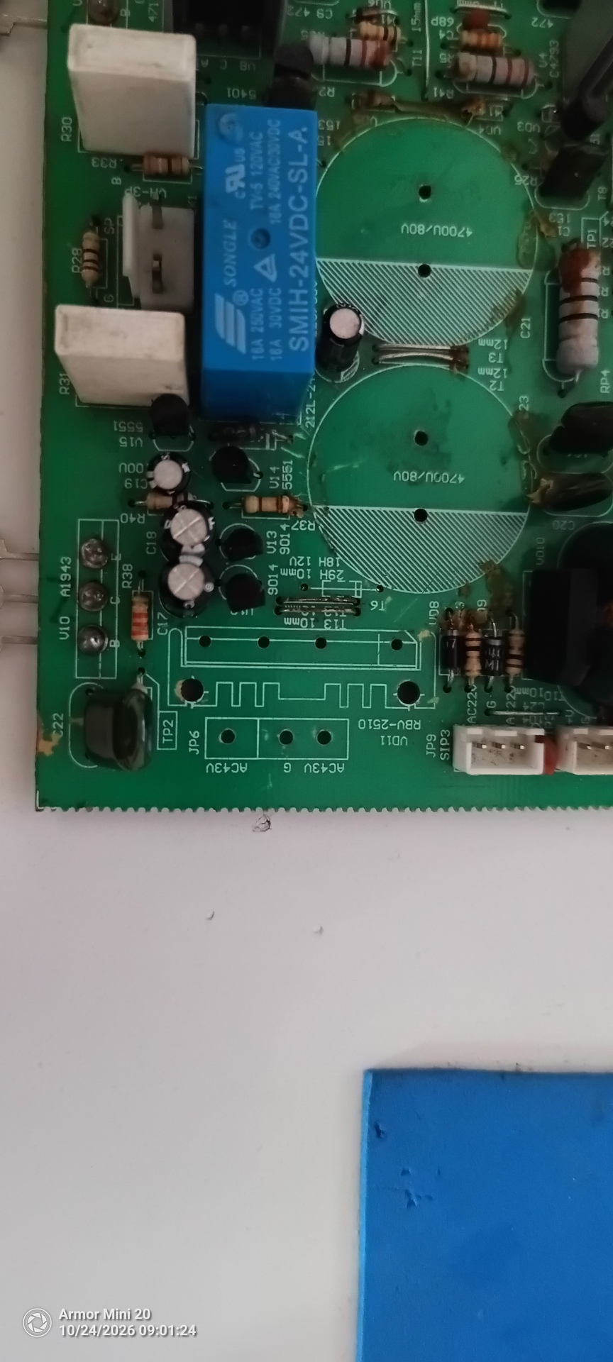

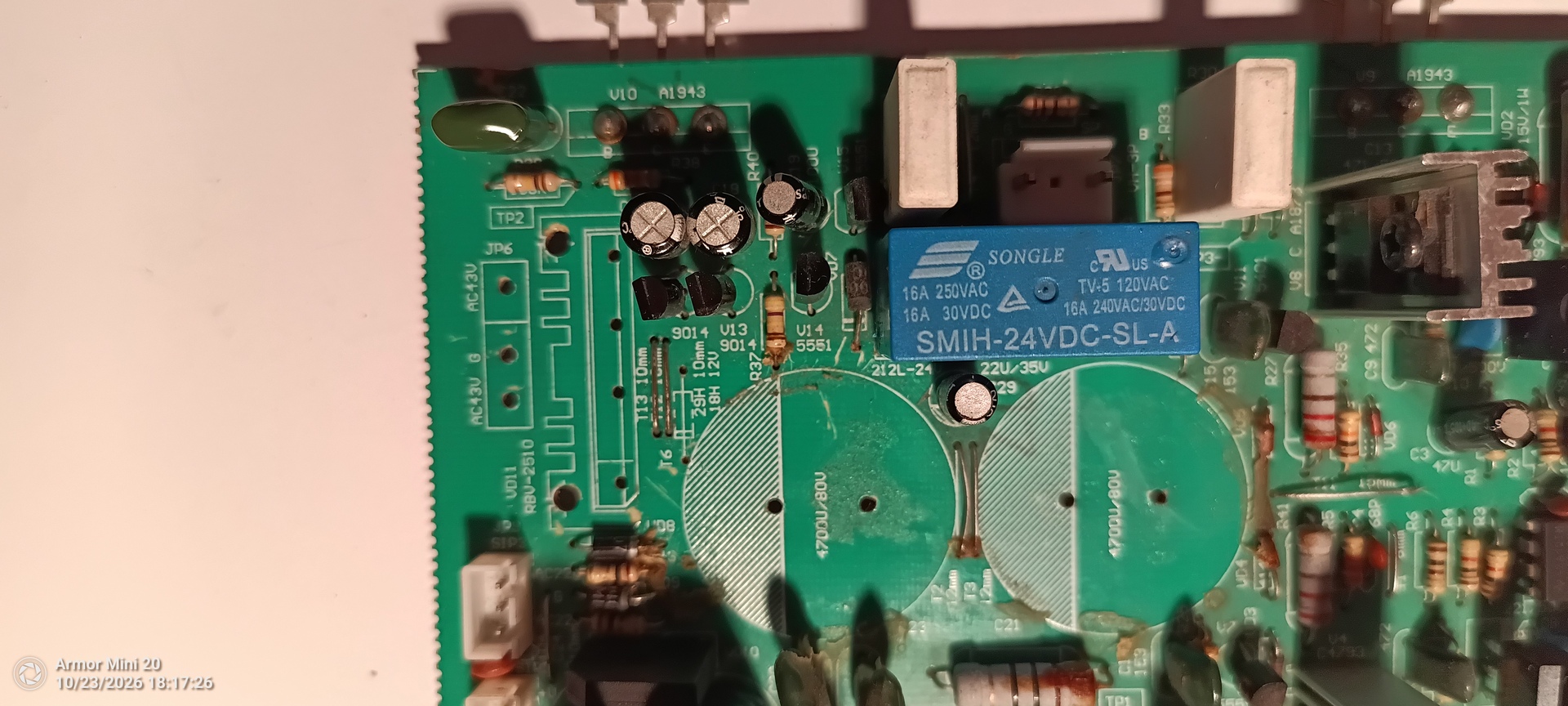

Koppanás gátló
Van nekem egy erősítő panelom és nem értem mért 12V zéner van rajta hol ott a relé 24V os.
Le fényképeztem a panel azon részét ahol a koppanás gátló van.
Meg vissza rajzoltam tinába.
A hozzászólás módosítva: Pé, 18:26
(#) Gafly válasza david87 hozzászólására (») Pé, 18:53 / 2
Szerintem nem tökéletesen rajzoltad vissza...
(#) proli007 válasza david87 hozzászólására (») Pé, 20:17 /
Ha így van a zéner az áramkörben, akkor az nyitó irányban van. Tehát olyan mint egy dióda, a maga 600-800mV-jával.
A hozzászólás módosítva: Pé, 20:17
(#) david87 válasza proli007 hozzászólására (») Szo, 6:08 /
Zénert forditva rajzoltam be az biztos.
Az lenne tennem kéne bele egy ledet ami vissza jelzi a relé állapotát.
Addig világitana míg meg húz a relé.
(#) Gafly válasza david87 hozzászólására (») Szo, 8:30 /
Adatlap szerint az a relé 800 Ohm-os tekercsű, tehát egy combosabb piros LED sorban önmagában is elbírja, az nem is baj, ha rettenetesen világít, mert nem üzemszerű állapot, ha világítania kell...
Ha zavaró a fényerő, akkor 100 Ohm nagyságrendjében lehet párhuzamosan kötni vele ellenállást.
Relével párhuzamosan szoktunk diódát tenni, az induktív rúgások miatt, azt amúgy a LED sem szereti.
A rajzod nekem még mindig nem tetszik, 22 Vdc sorban egy 12 V zener, és 24 V relé, ezen nem javít még egy LED is.
Panel másik oldaláról egy kép esetleg, talán kibökjük hogy mit néztél még be.
(#) proli007 válasza david87 hozzászólására (») Szo, 8:36 /
A zéner eredetileg vélhetően azért lett betervezve, hogy a 24V-os relét hozzá lehessen igazítani a végfok tápjához. A Led-et sorba teheted, de ha a 24V-os relére 24V-jut (általában 1kohm-os), akkor 24mA áram folyik rajta. Ez lehet sok, de lehet a Led-el párhuzamosan ellenállást tenni, hogy az áram ne legyen több, mint 20mA.
Az 1 ohm-nak sok értelme nincs, feltehetően az is a táp csökkentését szolgálná.
(#) david87 válasza Gafly hozzászólására (») Szo, 9:01 /
A lednek az lenne a szerepe csak megint rosszul fogalmaztam.
Ha a relé nem húz be akkor világit mikor meghúz a relé akkor ki alszik.
Mindjárt teszek fel 2 képet a panelről
A hozzászólás módosítva: Szo, 9:02
(#) Alkotó válasza david87 hozzászólására (») Szo, 9:13 /
Ha nem csal a fotó, akkor a szélen lévő, alulról beforrasztott (talán) tranzisztor fordítva van, bázis-emitter fel van cserélve.
A panelen van egy AC43V-os felirat. Ha ez igaz, és ennek egyenirányítottjából táplálkozik a védelem, akkor nagyon is kellhet az a soros zéner, sőt talán nem is elég.
A hozzászólás módosítva: Szo, 9:15
(#) david87 válasza Alkotó hozzászólására (») Szo, 9:30 /
Be rajzolom a zéner helyét

(#) Alkotó válasza david87 hozzászólására (») Szo, 9:48 /
Én nem bogarásztam alaposan a fotókat, csak éppen rápillantottam.
A zéner előtt -ha a kapcsolásod jó- akkor még van egy ellenállás és egy dióda is. Ez a dióda csatlakozik valahol a táphoz, azt találd meg.
Miért került asztalra ez a panel. Valami nem jó, vagy csak ismerkedsz vele?
(#) david87 válasza Alkotó hozzászólására (») Szo, 10:14 /
ez a zéner zárlatba volt melegedet a relé nagyon 35V mértem a relén
