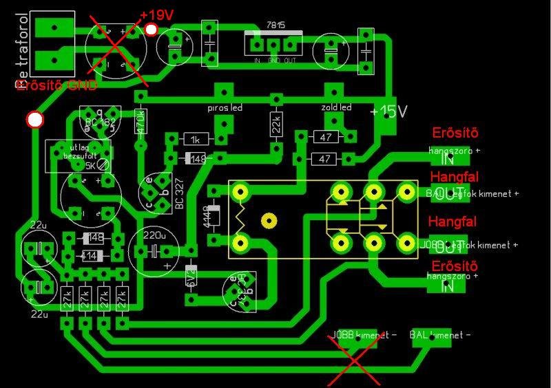

Az erősítő test pontja hol csatlakozik a védelemhez?
A jelzett trafó független-e az erősítőtől?
A trafó Az erősítő saját trafója, arról vettem le a védelmet működtető feszültséget. A védelem test pontja a hangfal kimeneti test pontjára van kötve. Ez mint egy korábbi hozzászólásomban írtam egy öreg pontosabban kettő STK 077es IC. Lehet,hogy ezeknél a kimeneti DC szint már eleve magasabb mint a ma megszokott?
Azt ugye tudod hogy a nyákot hidalt kimenetű végfokhoz terveztem...
Ha nem hidalt végfokkal használod, akkor a "Jobb kimenet +" és a "Bal kimenet -" kivezetésekre ne kösd be, mert azok testen vannak ebben az esetben. A hidalt kimenet testfüggetlen, ezért alkalmaztam a nyákon lévő megoldást, hogy a testhez képest mindkét kimenetet figyelje.
Jól értelmezem? A védelem "kimenet-" a hangfalcsatlakozó "-"-ra, a védelem "hangszóró+" a hangfalcsatlakozó "+" -ra van kötve?
Akkor nagy a baj. :no:
Bocs, elírtam...
A (Jobb kimenet-) és a (Bal kimenet-) -ra ne kösd rá a végfok negatív (azaz test) kivezetését) Hogyan van bekötve jelenleg?
Először meg kell győződj arról, hogy a működtető feszültséget egy teljesen független szekunderről vetted le. A "Be traforol" csatlakozási pontok teljesen szigeteltek legyenek az erősítő bármely tápjától.
Az erősítő test pontját (ami lehet a hangszóró csatlakozó "-") a mellékelt ábra szerint kösd be.
Mindkettőtöknek igyekszem válaszolni egy hozzászólásban. Relop. Az erősítő kimenete megy a relé egyik lábára majd az időzítés letelte után a relén keresztül csatlakozik a hangfalakhoz. A hangfal negatív kimenet simán rá van kötve a védelem negatívval jelölt pontjaira.
Bassmester. Az erősítő építés nem az erősségem mint látod . Elméleti részen is lenne mit pótolni mint látom. Nos akkor bekötöm úgy ahogyan ajánlottad. Most néztem hogyan van hídba kötve .Szégyenlem ezt előbb is megtehetem volna már értem miről beszéltek. Pedig úgy örültem magamnak mikor végre nem kapcsolgatott ki a relé. . És igen a működtető feszültség az erősítő egyik táp ága. Lehet ennél többet hibázni? :lama:

Tehát annyi az egész, hogy a védelem ne figyelje a hangfal negatívot, azaz a testet, mert azt csak hídnál kell figyelni, ami akkor testfüggetlen.
Az egyenirányítót hagyd el. A fesz. stabilizátor mehet az erősítő +19V tápjáról. Ekkor már a testet rákötheted a védelem panelre.

Nos... ha a hidalt végfok bármely kimenetén, a testhez képest DC jelenik meg, a védelem lekapcsol. Persze ha a híd egyik felén megjelenik egy pozitív feszültség és a másik felén pedig pontosan ugyanakkor egy pontosan ugyanakkora negatív feszültség akkor előfordulhat az amit írtál. Ennek szerintem kicsi a valószínűsége. Bízom benne hogy nem lesz ilyen gondom vele, de ha tudsz egy atombiztos megoldást hídalt végfokhoz, akkor várom

Szó sincs időrablásról. Más hibájából okulni nem haszontalan dolog. Már csak vissza kell állítanod az eredeti állapotot és helyesen megtáplálni az áramkört.
Módosítottam a tápfeszültségedhez az általam korábban feltett rajzot.
Javítottam a relé kapcsolásának meredekségén, a legtöbb védőáramkörnek az a baja ugyanis, hogy a relét kapcsoló tranzisztor nem meredeken kapcsol, hanem lassú a kollektorán a tápfesztől a közel GND -ig tartó átmenet, ami legtöbbször abban nyilvánul meg, hogy a relé nem határozottan húz be, hanem erőtlenül beklattyan, ráadásul ez idő alatt felesleges teljesítmény van a kapcsolótranzisztoron. Tudom, attól még működik a dolog, de na... legyen már korrekt a relé kapcsolása... ![]() A kondit (CP) egy viszonylag kis értékű ellenálláson sütik ki a hibaáramkörök, ami viszont elég ahhoz, hogy meggátolja a túl nagy impulzus áramokat a kisütő tranzisztorokon. A bekapcsolási késleltetés a CP pufferelkó értékének módosításával állítható be a leeggyszerűbben, tettem fel a rajz mellé 3 különböző érték esetén idődiagrammokat. Hiba esetén (Pl tápfesz valamelyik végfok kimenetén) 10µF -os pufferelkóval a lekapcsolási késleltetés kb. 0,1-0,15 sec. alatt megtörténik. Természetesen, ez az időtartam alacsonyabb hibafeszültség esetén növekszik, mint minden más védőáramkörnél. Ha nem kell a hőfokfigyelő rész, akkor a PTK kapcsokra csatlakozó 1µF -os kondi, és a hozzá tartozó tranzisztor a bázisellenállásával együtt (Rx) kihagyható. Rx értéke az alkalmazott PTK -tól függ, ezért nem írtam értéket. A hidalt erősítőnél esetleg előforduló azonos +/- hibafeszültség esetén tényleg nem kapcsolnak le a védőáramkörök (a legtöbbnél kioltja egymást a két feszültség a védelem bemenetén), de ha minden figyelendő végfok kimenethez külön egyenfesz. figyelő részt csinálsz, akkor ez megoldódik. A többi rész maradhat ugyanaz. Üdv! Steel
