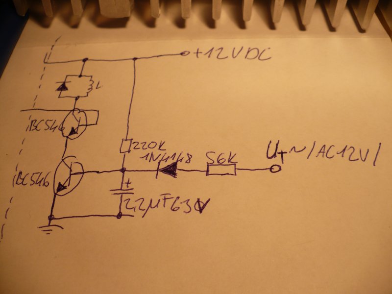

Valaki tudna segíteni hogy miért van az ha az Ut bemenetre ráteszem az AC12v ot akkor a relé csak zümmög nem marad behúzva? Ha DC-t kap akkor úgy marad, csak AC val nem. Egyenirányítás puffer van rajta. Vagy ez nem elég egy tranzisztornak mit kéne változtatni rajta? Vagy a 220k kisütés lenne túl kicsi?

Bocs rosszul írtam az Ut úgy értettem hogy Utrafó vagyis a trafóról jövő feszültség.
A rajzban hol lehet a hiba? Az 56k ra kötöm a trafó sec.ét.
Akkor olyan mintha AC lenne a bázison.

A bázis előfeszítő 220k felesleges oda, az 56k pedig lehet csökkenteni.
A bázison nem lesz AC, mert van ott egy dióda, és egy 2,2u-os kondi ami DC-t készít belőle. :yes:

56K helyett tettem 47K-t. És rosszul rajzoltam a 220k nem tápfeszre feszít elő hanem lehúzza földre hogy ha elmegy a táp rögtön kisüljön a kondi. De kiszedtem a 220k-t. A tranyó bázisán csak a 2,2uf kondi van( másik felén földel), aztán az 1n4148 és a 47K-ra megy az AC a jelenség ugyan az.

Ha a dióda jó, és nem zárlatos ott ugye 25Hz-es pozitív púpoknak kel lenniük, amit a kondi simít valamelyest. Azért ilyen relatíve kis 2,2u-os kapacitással, hogy könnyen kisülhessen minden fajta segédlet nélkül. Ha az alkatelemek jók, akkor működnie kell. Ha van szkópod látható is mi van a bázisaon, ha multid van akkor nézd meg a diódát hogy jó-e.

A dióda jó, lehet nagyobb kondi kéne? Szkópom nincs. Kipróbáltam azt is hogy sorba kötök vele 1 4007 est, és így is ugyan az. Ha DC-t adok neki a tranyó bázisán 0,75v ot mérek AC val ugyan ott 0,65V

Mérd meg mekkora a feszültség a jelfogó tekercsén mikor meghúz és mikor "zümmög, illetve mekkora a feszültség a "felső" és az "alsó" tranyó CE-én.
A leírt jelenséged elvileg nem létezik. A dióda és a kondi után az alsó tranyó bázisán mindenképpen pozitív feszültség van (jó dióda és jó kondi esetén).
Aztán a felső tranyó vezérlése is "titkos" legalábbis mi nem látjuk. Ezért ezeket a tranyókat egyenként rövidre kéne zárni, és közben megnézni, hogy a másikat vezérelve működik-e a relé.

A másik tranyó okés mert csak ezzel csinálja. Kipróbáltam 39k 0,6W ellenállással de akkor is csinálja mintha nem töltené fel a kondit. A dióda és az ellenálás közt mértem AC esetén :5,68V DC esetén:10,12V

(#) Alkotó válasza Tetye hozzászólására (») Ápr 23, 2011 / 1
A linken nincs ilyen rész, nem is kell bele.
Zárd rövidre az alsó tranyót, úgy működik?
Amit mérned kéne az CE feszültség, illetve a CB ha a vezérlést akarod mérni. A EB-t minek méred? Mit tudsz meg ebből?

(#) lapose válasza Tetye hozzászólására (») Ápr 24, 2011 / 1
Hibás a rajzod. Mivel a kondenzátor közvetlenül a bázis-emitter közé van kötve nem tud feltöltődni, mert az átmenet nem engedi 0.7V felé a feszültséget. Módosítsd a rajzot: Az 56k-t cseréld le kb. 100 ohm-ra. A 220k nem kell. A kondenzátor és a tranzisztor bázisa közé rakj egy 20k körüli ellenállást.

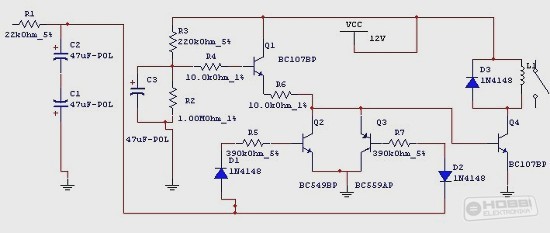

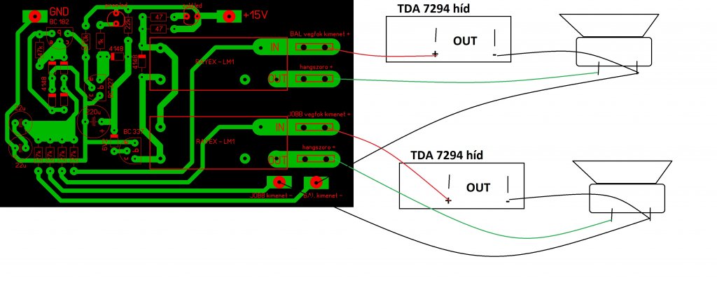

(#) Lacko12 hozzászólása Ápr 29, 2011 /
Amit Bassmester épített hangfalvédő kapcsolást nekem kicsit nem volt tiszta a hangfalak és a végerősítő bekötése!
Csináltam egy rögtönzött rajzot valaki lenne olyan szíves és leellenőrizné hogy nem-e értettem valamit félre?
(#) reloop válasza Lacko12 hozzászólására (») Ápr 29, 2011 /
A rajzod alapján jó lesz a bekötés
