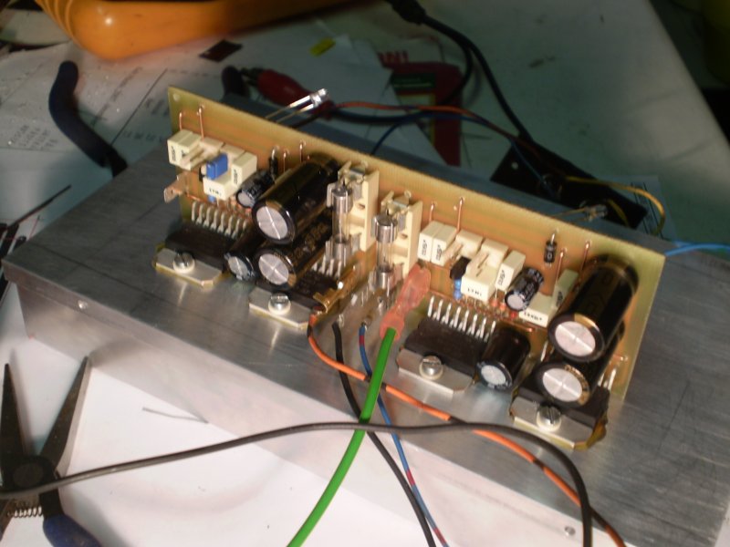

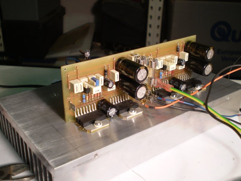

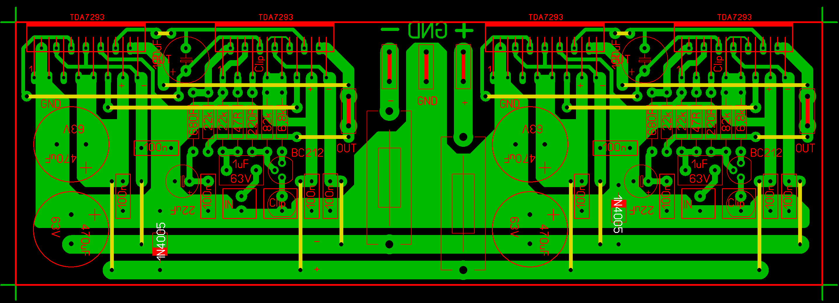

Sziasztok! Elkészítettem egy panelt a majdan fázisfordítóval hídban üzemelő erősítőből. Jellel működik. Egyetlen rendellenességet tapasztaltam: az egyik csatorna nyitott bemenetnél gerjed. Azért érthetetlen számomra, mert a két fokozat teljesen egyforma, sőt a gerjedős oldal az, aminél a tápcsatlakozók után közvetlenül ott vannak a szűrő kondik (low-esr).
A bemenetet jelkimenettel lezárva a gerjedés ugyan megszűnik,de a jelenség nagyon zavar.
A melléket fotón a gerjedős csatorna bemenete kék jumperral van lezárva, és nincs rá kimenet csatlakoztatva.
Nyákrajz.
A hűtőtönköt legyártottam, csak gondoltam próbálni tudok anélkül is.
Kérném a segítségeteket, hogy mi lehet a gerjedés magyarázata.
(#) neocska válasza reloop hozzászólására (») Szept 18, 2011 /
Hasonlo jelenséggel már én is találkoztam, és augy oldottam meg, hogy a bemenetet egy 20k ellenálással a földre kötöttem (nem volt poti, de poti beszerelése után szükségtelen lett a 20k ellenállás), egy másik erösitövel meg fogtam a helyi rádio ado adását
(#) reloop válasza (Felhasználó 13571) hozzászólására (») Szept 18, 2011 /
Tényleg tréfál velem az áramkör. Ha rajta van a képen látható két szál vezeték egy RCA aljzattal (nincs beledugva semmi) nem gerjed. Amint leforrasztom a vezetékeket újra kezdi.
Az adatlapon, és a kimunkáltabb kapcsolásokon szerepel 2,2 ohm/ 220nF Boucherot tag. RM5 -ös 100V-os kondit szereztem be. Ez olyan parányi, hogy aggódom leviseli-e a terhelést. Bele tehetem, vagy használjak inkább RM10, vagy RM15 méretűt?
Ilyen csak 100V-os. Hangfrekvenciás tartományban nem aggódnék ért, csak az iménti gerjedés miatt merült fel a kérdés.

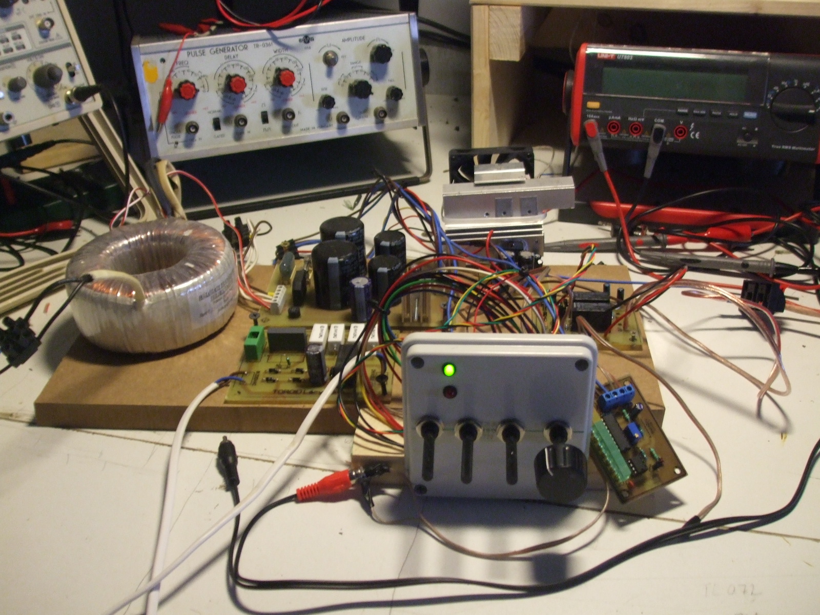

(#) blackdog hozzászólása Szept 18, 2011 /

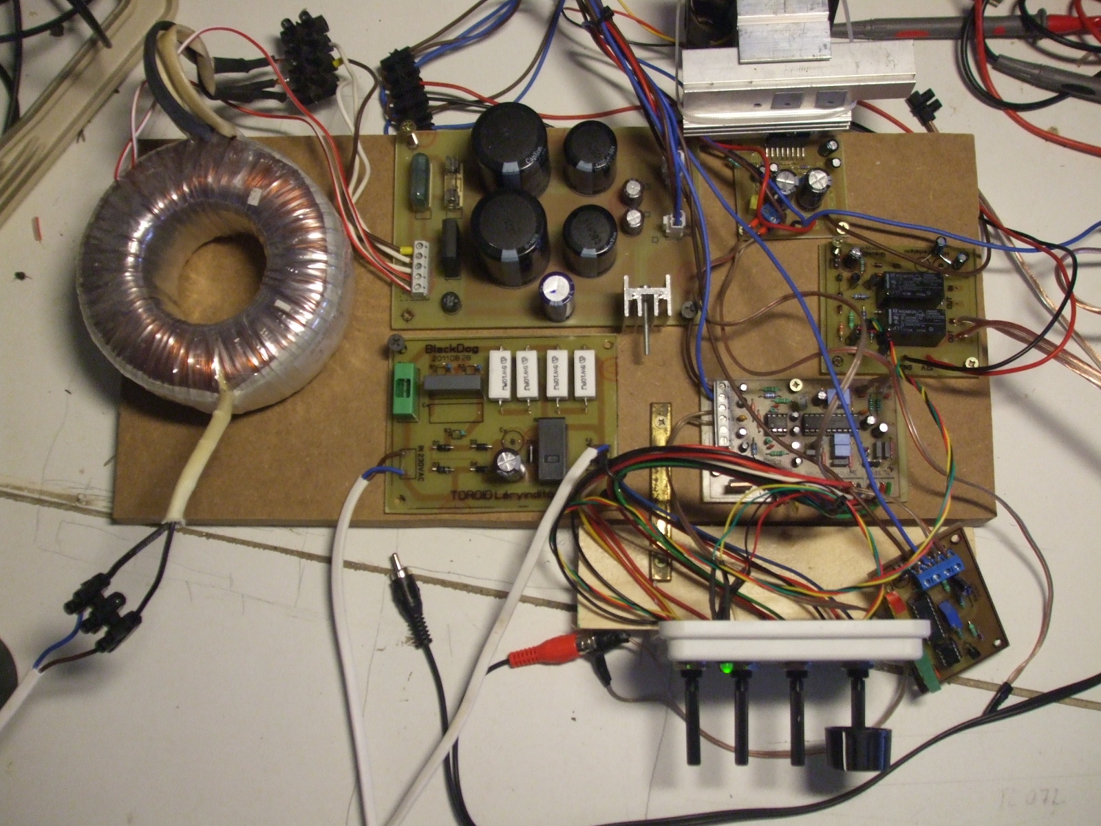

Eddig nem értettem, hogy mit jelentett amikor deszka szerelt erősítőről beszéltek.
Most már értem
Egyenlőre csak a bal cstorna végerősítője van rajta.
Szeretnék még ventilátoros hűtést is amit egy NTC szabályoz, hogy csak akkor menjen a ventilátor ha kell.
Tud valaki erre egy egyszű kapcsolást ajánlani?

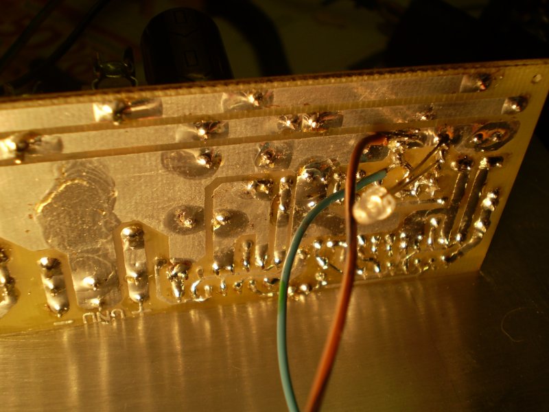

Nemrég szereztem egy ilyen sztereo végfokot,és raktam bele egy kivezérlés jelzőt. Nos a kivezérlésjelző az egyik végfok védelmi részéről kapja a 12V-ot,és ugyanerről a 12V-ról hajt még egy hangszínt is. Lehet-e ez a probléma amikor bekötöm a kivezérlésjelzőt a hang elkezd pattogni már negyed hangerőn? Szerintetek úgy jó lenne-e ha a másik oldali végfok védelméről venném a 12V-ot a kivezérlésjezőnek,a másik meg meghajtaná ugyanúgy az előfokot?
