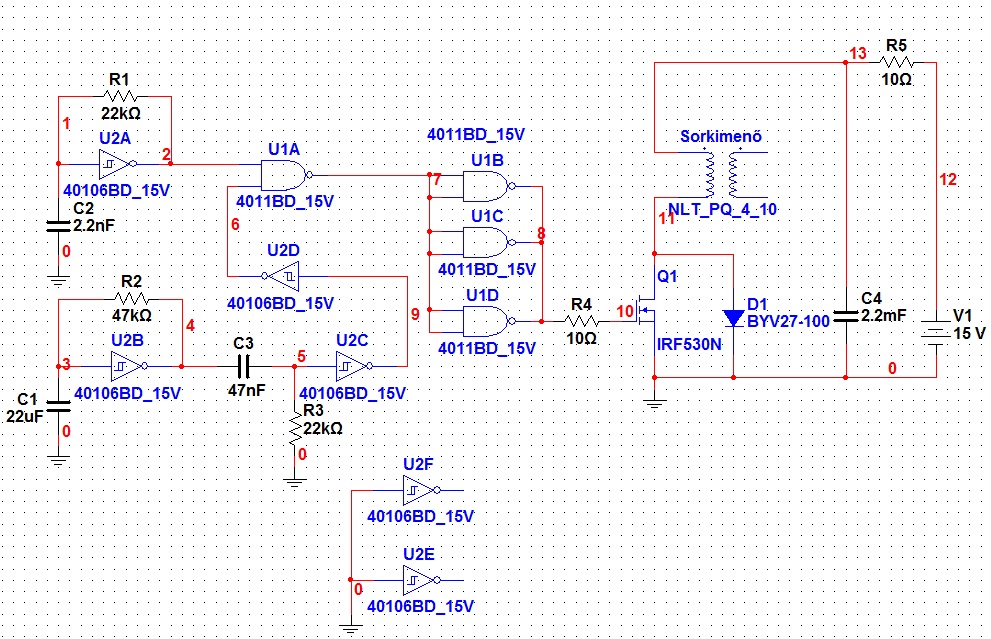

(#) Lacika001 hozzászólása Márc 12, 2012 /
Üdv!összeraktam egy villanyásztort, mivel más nem volt itthon, ezért sorkimenőből, csatoltam a rajzot. 8 mmes szikraközt tettem rá, nagyobbnál már a lábak mellett is áthúz, bizonytalanul össze vissza, meg amúgyis elég a 8mm gondolom én.. Lényeg: hogyan tudnám kipróbálni hogy elég "erős" e, "éles" próbán kívül természetesen. . Valami olyasmire gondoltam hogy egy adott terhelő ellenállást kötnék a kimenetére(ami megfelelő átütés szilárdságú persze) és megnézném mennyire esik le a fesz. Itt akadtam el hogy mekkore legyen ez a terhelő ellenállás, és hogy mekkora fesznek kellene maradnia. Van erre valami szabvány esetleg?

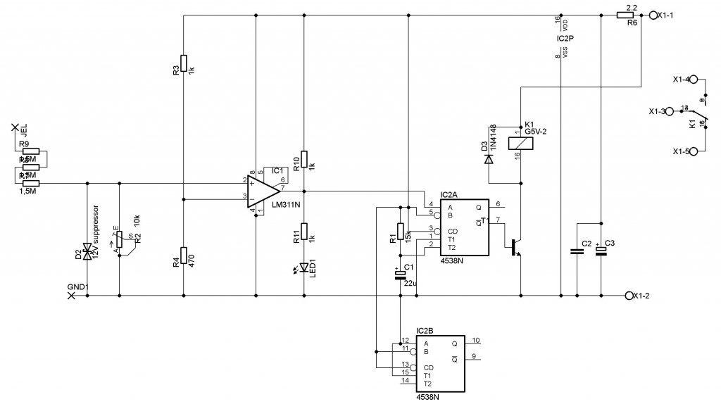

(#) Cavalier válasza privat hozzászólására (») Márc 12, 2012 /
Komparátor: LM311, a cikkek között van egy irományom, egy fénykapcsoló, az alapján láthatod, hogy működik. Ezzel tudsz triggerelni egy újraindítható monostabilt, pl. 4538-as IC, aminek a kimenetével egy ellenálláson keresztül egy NPN tranzisztort meghajtasz. A monostabil idejét úgy kell beállítani, hogy 2-3 impulzust lefedjen, így ha 2-3-nál több marad ki, akkor húz be a relé. Van rajta kétféle kimenet, invertált, neminvertált, így kiválaszthatod ami neked kell. (akkor húzzon meg a relé amikor van impulzus, vagy akkor amikor nincs)
Az osztót meg úgy megcsinálod mint Köbzoli skiccén, az megy a komparátor + bemenetére, egy fix feszültség meg a --ra. Ha oda raksz egy potit is, akkor azzal állítható, hogy milyen fesz szintre kapcsoljon.

(#) Cavalier hozzászólása Márc 13, 2012 /
Én egy ilyet rajzoltam, meg is csináltam, működött is, bár valamit mókolni kellett, és azt már nem tudom, hogy javítottam-e a rajzon...
Nem szeretném, ha pár hónap múlva ezt árulná valaki, úgyhogy légyszi ne. Ui. ez is lopás. Némi ellenszolgáltatásért szívesen átadom a jogokat.

(#) Cavalier válasza privat hozzászólására (») Márc 13, 2012 /
Pont, hogy ezzel, és csak ilyen megoldással lehet rendesen beállítani, hogy adott feszültség szint alatt jelezzen. A rátekert drótban akkor indukálódik feszültség, ha a vp. dróton áram folyik. (fizika általános iskola )
Vagyis arra pl. jó lenne, hogy azt érzékeld a jeladónál, hogy valahol letestel. Itt sem kell változtatgatni az ellenállásokat, ki kell számolni az osztókat egyszer és kész.
Pl. a komparátor - bemenetén van 5V, akkor úgy kell csinálni, hogy az osztón ami a + bemenetre osztja a feszültséget a határértéknél 5V legyen. Tehát, ha mondjuk azt akarod, hogy 5kV alatt jelezzen, akkor 1:1000 osztó kell, 2,5kV-nál 1:2000.
Persze lehet úgy is, hogy osztó a tranzisztor bázisára, ami impulzuskor nyit, és tölt egy kondit, ami egy másik tranzisztort nyitva tart, ami behúzza a relét. (mert ugye nem az a cél, hogy az impulzusokra kattogjon a relé)
