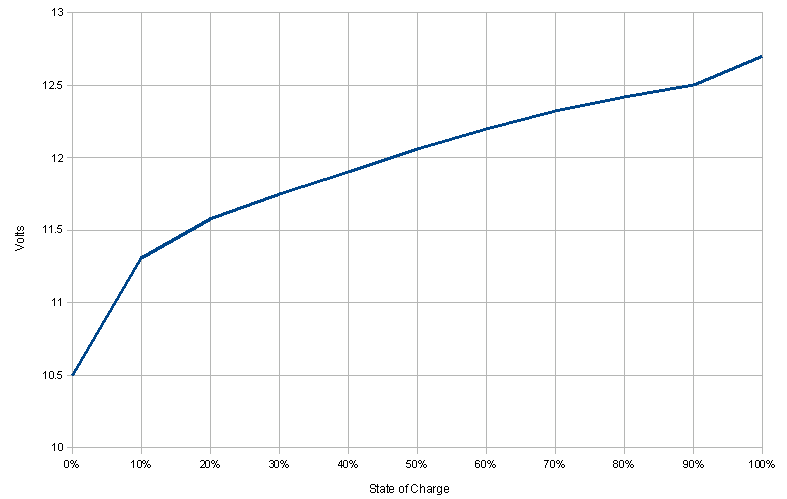

Mennyire eshet vissza egy autó akkumulátor feszültsége egy 100W-os terhelés hatására úgy hogy ne legyen mélykisülés?
(#) qvasz2 válasza c27 hozzászólására (») Máj 24, 2012 /
Miért nem olvasod el, amit neked írtak??
(#) c27 válasza qvasz2 hozzászólására (») Máj 24, 2012 /
Elolvastam, de sohasem mértem még feltöltött autóakkun 12,6V-nál többet. (Én válaszoltam is arra a válaszra, sztem azt te nem figyelted.) Ha egy 100W-os fogyasztót ráteszek egy akkura és addig merítem amíg el nem éri a 10,6V-ot az biztos nem árt az akkunak? Én eddig mást olvastam amit be is linkeltem (12V alatt mélykisütött) ezért kérdezem, hogy tényleg le lehet menni ennyire? A kapcsolásra sem kaptam választ csak azért kérdeznék.

(#) pucuka válasza c27 hozzászólására (») Máj 24, 2012 /
Akkor keress a gyártók honlapjain töltési kisütési görbéket. Láthatod, hogy elég nagy a szórás az értékekben, és egyáltalán nem lineáris egy kisütési görbe. Ráadásul függenek is a terhelés mértékétől. Amilyen értékeket írtam, az egy átlagos autó akksira vonatkozik. A 10, 6 - 10, 8 V az terhelt állapotban mérhető, ha ilyenkor leveszed a terhelést, az akku fesz egyből felugrik 12 V körüli feszültségre.
De van jópár akkutöltős topik, ott keresd a kérdéseidre a választ, esetleg ha beleolvasol, nem is lesz kérdésed.

(#) c27 válasza pucuka hozzászólására (») Máj 24, 2012 /
De engem nem az akkutöltés érdekel hanem egy sima mélykisülés elleni védelem csak nem tudom mekkora feszig engedhetem le az akkut. A töltős topikokban nem láttam csak töltőáramköröket. Nekem mindössze csak annyi kellene hogy egy viszonylag kis fogyasztóval terhelve nem nyírjam ki az akkut, úgy hogy nem nézek rá 1 napig.
(#) Medve válasza c27 hozzászólására (») Máj 24, 2012 /
11.9V-ra, de a szulfátosodás már 12.4V alatt megindul. Megfelel ez a válasz?
(#) reloop válasza c27 hozzászólására (») Máj 24, 2012 /
10,5V -nál válaszd le a fogyasztót. A figyelő áramkört a fogyasztó mellé kösd be, hogy az akku feszültség felugrása ne indítsa újra.
Ahogy reelop mondja. 10, 6 - 10, 8 V -nál történő leválasztás után már semmilyen fogyasztót ne hagyjál rajta.
A témát akkor is jobb lett volna valamelyik akkutöltős topikban tárgyalni, mert a töltés és kisütés az akkumlátor kezeléséhez tartozik, és az itt leírtak, mások hasznára is válhatnának, itt azonban elvész a rengeteg egyéb téma között. Ha te nem vagy hajlandó elolvasni egyik ajánlott topikot sem, ahol pedig szerintem már foglalkoztak e témával, miből gondolod, hogy más, aki szintén hasonló cipőben jár, innen ki fogja mazsolázni. Egy dolgot miért kell százszor, száz embernek újra és újra elmagyarázni, mert lusta elolvasni azokat a topikokat, amelyek pont ezért jöttek létre, amelyekben mindezekről szó van.
Támogatom pucuka javaslatát. Ide tedd fel képi formátumban a kapcsolási elképzelésed, szívesen segítek korrigálni.

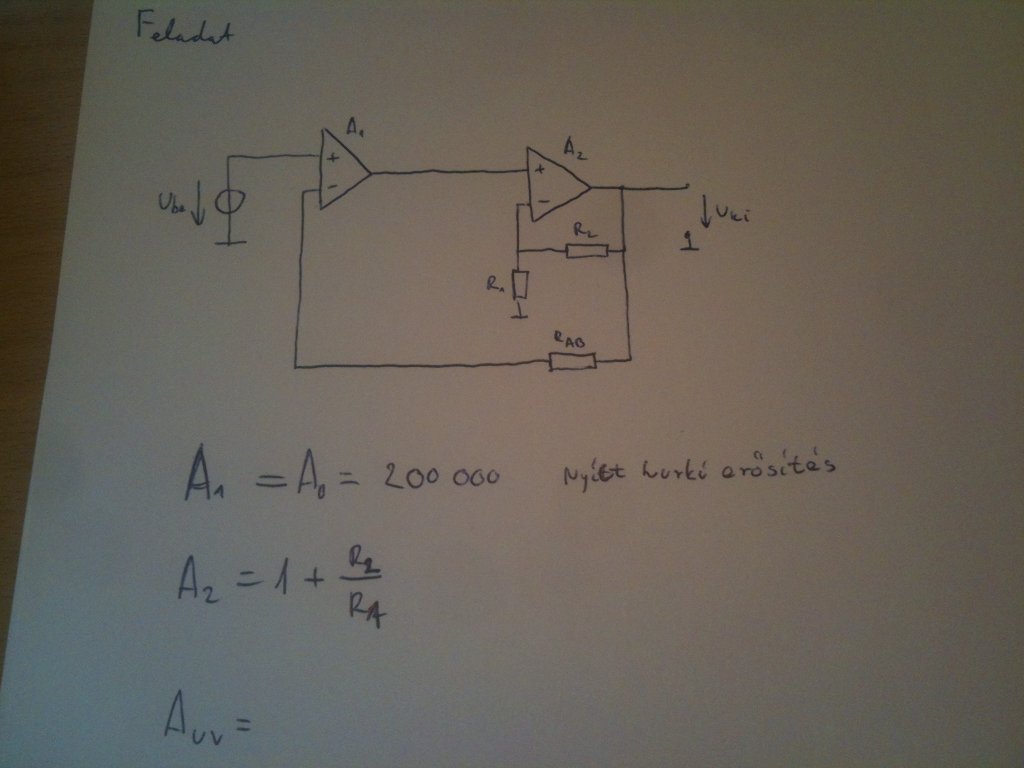

(#) srymanka hozzászólása Máj 24, 2012 /
Egy egyszerű kérdésem lenne, de valamiért nem jövök rá.
Adott két műveleti erősítő soros negatív feszültségvisszacsatolással. És a kérdésem az Auv lenne. Mármint annak a kiszámítási képlete. Elvileg egy lehetséges vizsgakérdésem lenne a holnapi napon.
A képen ott van minden. Előre is köszi a segítséget!

(#) vilmosd válasza c27 hozzászólására (») Máj 24, 2012 /
Itt egy abracska az olomakku kisulesi gorbejerol.

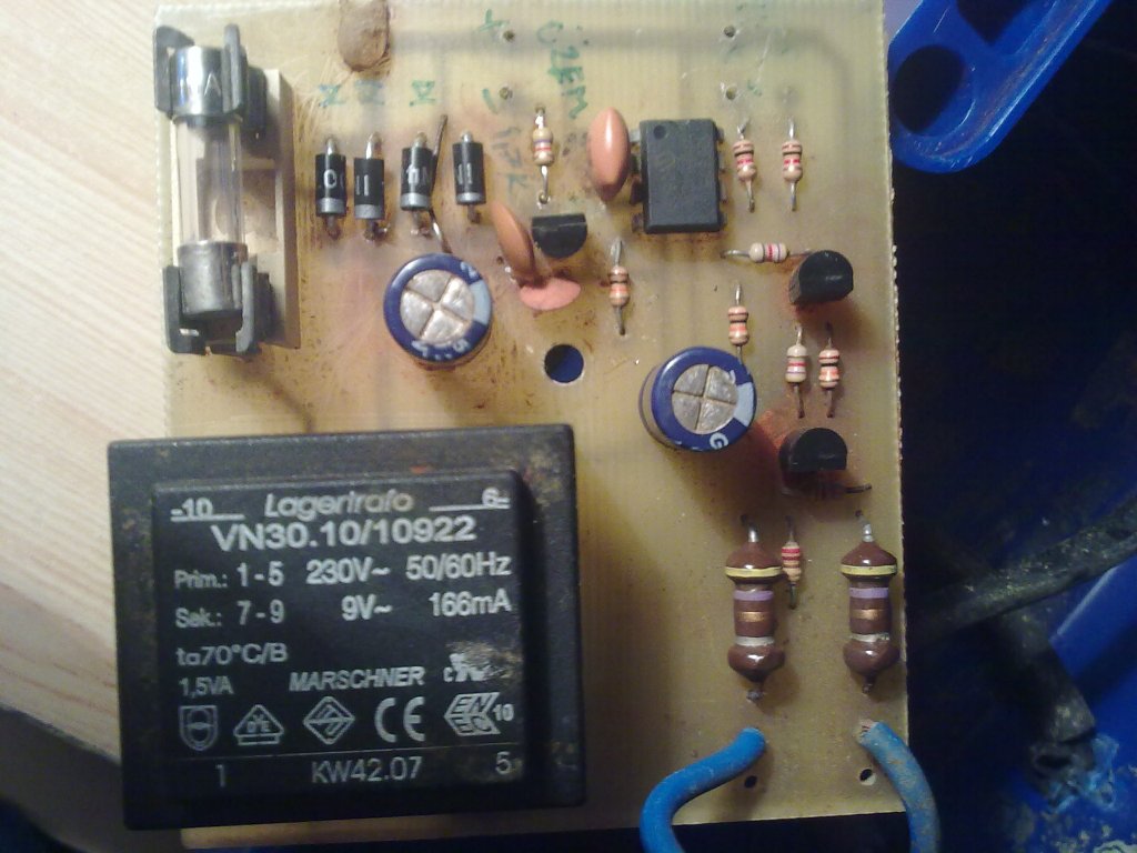

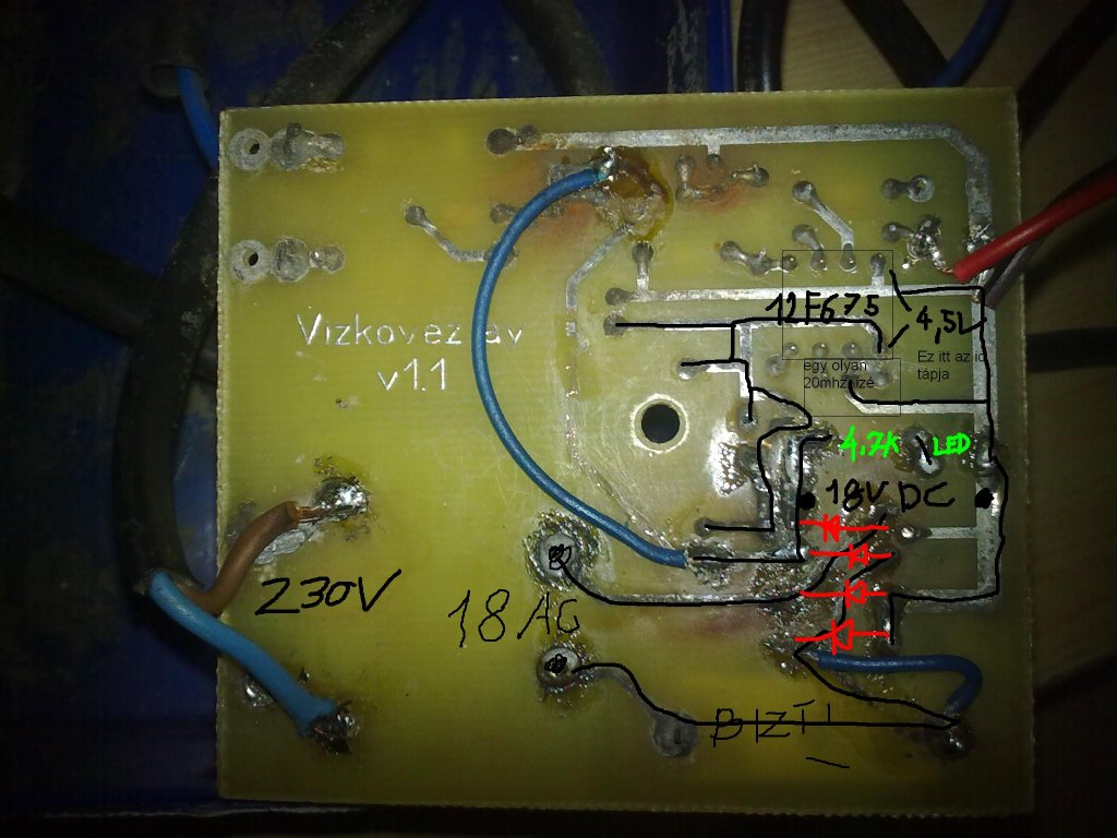

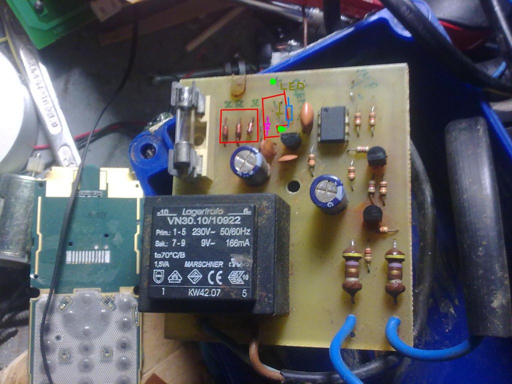

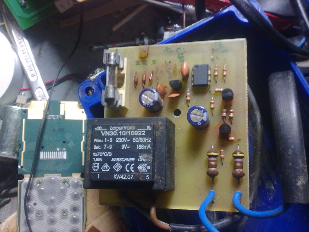

(#) sanykaraj hozzászólása Máj 24, 2012 /
Üdv az a kérdésem lenne hogy miért nem működik amit javítottam. Egy elektromos vízkő mentesítő csak a 4 diódát és egy ellenállást cseréltem. DE ezek után sem működik azaz kijön a diódáktól a 18 V ( bár ezt sokallom révén hogy a trafo eredetileg 9 V adhat ki de ez a fesz sehova nem jut el már vezetékkel is próbáltam össze kötni hátha csak a vezető sávok mentek tönkre de így sem müködik. A kép még a javítás előtt készült .
(#) blackdog válasza sanykaraj hozzászólására (») Máj 24, 2012 /
Hogy miért nem működik neked kellene tudni. Miért cserélted a diódákat és az ellenállást?
Hol/hogyan mérted a 18V-t? Szekunder feszültség? Melyik félvezetőnél veszik el a feszültség? Tramzisztorokat kimérted? IC kap tápot? Eselteg rajz, hogy látni lehessen mi is ez pontosan?
(#) sanykaraj válasza blackdog hozzászólására (») Máj 24, 2012 /
Rajzom nincs hozzá azért cseréltem ki mert be ázott és elrohadt a dióda lába és ezt cseréltem. a két zöld pont közöt mértem a feszt viszont az a lednél már nincs fesz akkor se ha rákötöm tehát kijön a diódákból de valamiért sehová nem megy.
Akkor rajzold le a kapcsolást nem túl bonyolult, de így nem lehet segíteni. Küldesz egy képet ami hiányos és a forr. oldalt sem látni. Vezetősávokat kimérted?
Mekkora a váltakozó feszültség szekunder oldalon?
Így lehetetlen, hogy nem tudni a diódák után mi következik.
Ezeket mértem eddig a vezető sávok jók.
(#) erdgab válasza sanykaraj hozzászólására (») Máj 24, 2012 /
Csak egy apró észrevétel, a led előtét ellenállása nagyon nagy,18V feszültséghez 1,8k ellenállás kell,ha a led árama 10mA és 2,8V a nyitófeszültsége.
(#) sanykaraj válasza erdgab hozzászólására (») Máj 24, 2012 /
Ezt nem tudom. ez eredeti alkatrész szóval akkor lehet hogy jó ? csak nem láttam hogy müködik
Ezek szerint mégis csak van feszültség máshol. Az IC-nél 4,5V-t írtál.
Az viszont sehony sem stimmel, hogy a trafó 9V~ szerunder körrel rendelkezik elvileg, de te18V~ írsz majd a híd után meg 18 V egyent. Ez nem lehet. Sajnos a képrőn nehéz összeszedni, hogy mi hogyan van. A kimeneten mit kellene mérni és ehhez képest mit mérsz?
