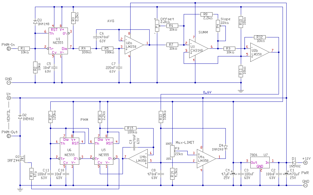

Talán sok embernek érdekes lehet az ötletem, amit tavaszig meg szeretnék valósítani. Tavaji projektem a családi autóként használt Honda Civic klímájának beszerelése volt, ami kisebb nagyobb zökkenőkkel megvalósult. A hosszú forró nyár viszont bebizonyította, hogy nem egészen tökéletes ez a dolog, mert mikor az az igazi nagy forróság van, akkor kimondottan nagy nyomás alakul ki a rendszerben és a klímakompresszor olyan szinten visszafogja a motort, hogy minden kereszteződésnél leáll a motor. Ilyenkor kénytelen az ember kikapcsolni a klímát, ami ahhoz vezet, hogy elfelejtjük visszakapcsolni. Hadd ne mondjam tovább, hogy a víz kiver, a gyerek nem tudja miért nyűgös, az asszony ordít velük, én velük, igazi családi perpatvar tud kialakulni fél perc alatt, a közlekedés fárasztó, mindez a klíma miatt. Jó, volt ebben egy kis irónia is amit leírtam, de kellemetlen ilyen klímával együtt élni. Próbáltam egyébként állítgatni az alapjáratot, játszottunk a klíma gáz menyiségével, bekötöttem egy digitális hőfokszabályozót a kompresszor kapcsolgatására a befúvott levegő hőmérsékletének függvényében, hogy minél többet pihenhessen a kompresszor, vele együtt a rendszer. Ahogy észreveszem, minden csak részleges sikerhez vezetett. Az igazi probléma csak az igazi hőség megszűnésével oldódott meg. Ilyenkor ugyanis alig kell a kompresszornak működnie és nem emelkedik fel annyira a rendszernyomás.
Mint említettem, tavaszig szeretnék kisegítő megoldást létrehozni az alapjárati rendszerre. Ennek lényege az lesz, hogy a klíma bekapcsolásával együttesen be kell kapcsolódjon egy áramkör, ami a kocsin már meglévő alapjárati rendszerrel párhuzamosan fog működni. Már sikeresen beszerzésre került egy Honda alapjárati szelep részemről, épp kidolgozás alatt van a felhasználásának mechanikai megoldása, ami mechanikus szakember létemre az egyszerű dolgok egyike. A probléma inkább a szabályozása lenne, amivel kapcsolatban tőletek szeretnék segítséget kérni. Vannak itt komoly emberek, talán segítenek. Talán, mert új a probléma, talán mert kicsit kihívás is lehet egy új területen, stb.
A párhuzamos működtetése a második kisegítő alapjárati szelepnek, a következő lenne. Első ránézésre talán elég lenne egy "Y" kábel, hogy ugyanúgy működhessen a második szelep, mint az első gyári. Viszont szerintem nem ilyen egyszerű a dolog. A Honda fix 6 Voltot küld ki az alapjárati szelepre és azt szaggatja jel-szünet arányban. A kitöltési tényező folyamatosan változtatva van a vezérlőegység által. A szelep tűje minden jelre nyitni akar, de a 80HZ-es szaggatás miatt sosem tud teljesen, mert a tehetetlenség miatt nem képes rá. Az eredmény az, hogy a szelep a kitöltési tényező függvényében részlegesen nyit, tehát ennek megfelelően változik a szelep helyzete. Az "Y"-os bekötés pedig a vezérlésnek dupla terhelést jelentene és biztosan kidobná hibának a szelep áramkörét.
Nos, ezt a jelet szeretném valahogy megbízhatóan felhasználni a második szelep működtetésére úgy, hogy közben egy potméterrel is szeretném befolyásolni. Erre azért lenne szükség, mert az időjárás függvényében van igény a rásegítésre. Ha nagyon meleg van, akkor lehet hogy ez a szelep fullon kell hogy működjön, de ha nincs annyira meleg, akkor elég a kisebb szelepállás is.
Ehhez az ötletemhez szeretnék tőletek ötleteket kérni. Remélem tud valaki segíteni, mert én valójában nem tudom azt sem, hogy milyen tranzisztort kellene használni, hogy kéne kivitelezni az áramkört, stb. Kisebb áramköröket készítettem már, legjobban az LM 350 áramköröket alkalmaztam erre-arra, de készítettem már Lambda monitort, stb. Szóval ha ötletet kapok, meg tudom csinálni bizonyos határokon belül. Főleg a saját határaimról beszélek.

(#) proli007 válasza Honda130 hozzászólására (») Szept 18, 2012 /
Ha jól értem, a szelep impulzus szélesség modulációs jelet kap és Te azt szeretnéd, hogy a másodszelep is ennek arányosan kapjon jelet, csak lehessen befolyásolni hogy többet van kevesebbet. (Vagy a meredekségi szorzót változtatni, vagy hozzáadni-levonni egy állandó értéket.)
Ha így van, esetleg megoldás lehet, hogy a PWM értéket integrálva megkapjuk annak átlagértékét, ami a szelep nyitásával arányos (szelep is ezt teszi a tehetetlenségével). Ehhez az analóg értékhez hozzá lehet adni, vagy elvenni belőle, majd ismét a kapott jellel arányos PWM jelet készíteni. Ezt vezetni a másodszelepre.
Az alacsony frekvencia integrálása miatt, kicsit késni fog a beavatkozás, de ezen az úton pld. megoldható a dolog.
üdv! proli007

(#) Honda130 válasza proli007 hozzászólására (») Szept 18, 2012 /
Igen, tökéletesen erre gondoltam. Jól megértetted a dolgot. Annyit tennék hozzá,hogy a szelepet megpróbáltam labortápról és gyakorlatilag el lehet mondani, hogy egyszerű egyenáramról is nagyon stabilan működik. Ez azért lenne lényeges,mert akár le is egyszerűsítheti a dolgot. A gyári 80HZ-es jel szerintem a rezgéses működés miatt van. Célja hogysemmilyen körülmények között neakadjon a szelep. Rezgés közben a legkisebb elmozdulást is leköveti a szelep.
A "gyengülő-erősődő jel" csupán egy invertáló erősítőt igényel. Nem egy nagy kaland, csak azt kell tudni, milyen bemenőjelre, milyen kimenő jelé szükséges, ha a jel analóg.

(#) proli007 válasza Honda130 hozzászólására (») Szept 21, 2012 /
Kiindulási alapnak lerajzoltam valamit.
- A PWM-in a "Master" szelepről kapja a PWM jelet. (Nem beszéltük eddig, de gondolom a szelep a GND és az ECU közé van kötve. Mert az 555 invertál. Vagy is maximális kitöltés esetén, a PWM-In bementen GND jel van. Ha mégse, vissza kell invertálni a jelet.)
- U1 uniformizálja a jelet, 0/6V-os négyszögjellé. Kitöltése az eredeti marad.
- U2a a PWM jelet átlagolja, vagy is U2a kimenetén a PWM kitöltésével arányos analóg jel van.
- U3 egy összegző fokozat, ahol a bemenő jel szintje fel van tolva 3V-ra. Így a P1 potival módosítható az analóg jel eltolása. P2 potival az egyenes meredeksége állítható. Feszültség erősítés, kb. 0,5..10-ig állítható. Vagy is a vezérlő jel hatása csökkenthető, vagy növelhető. U2b csak visszafordítja a jelet, mert az összegző erősítő egyben invertál is. (0..6V-ra 6..0V a válasza.) U2b kimenete a módisított analóg vezérlőjel.
- U5 és U6 egy PWM jelgenerátor. U4B összehasonlítja a PWM integrált (átlagolt) jelét, a vezető 0..6V jellel. Úgy szabályozza a PWM generátort, hogy a PWM jel kitöltése arányos legyen a 0..6V jellel. (0..6V=0..100%)
- U4a fokozat, limitálja a PWM generátor vezető jelét. Ez P3-al beállítható, 0-20%..0-100% között. Vagy is, határolható a kimeneti PWM jel kitöltése, hogy a segédszelep mennyire tudjon beavatkozni maximálisan. (Ha igaz..)
- A segédszelepet, nem a GND és kimenet közé, hanem az U+ és Kimenet közé kell kötni. Ha ez nem lehetséges, mert a szelep tekercse fixen a GND-re (testre) van kötve, akkor P-csatornás Fet-et kell alkalmazni, és invertálni kell a PWM és végfokozat között.
üdv! proli007
(#) Honda130 válasza proli007 hozzászólására (») Szept 22, 2012 /
Juj! Ki fogja ezt megcsinálni? Ahogy elnézem a rajzot nem mondom, hogy nem kivitelezhető itthon, de ugye tudod hogy nyákrajz nélkül nagyon el fogok rajta havazni? Nem mondom, nekiálltam én már Willem PCB3-as eprom író készítésének is, de végül azért stabilan kiderült, hogy nem kellett volna. Fele annyiból rendeltem Kínából és az még működött is.
Egyébként jól kitaláltad. Legalábbis a rajzot nézegetve, mert amit nekem írtál, hazudnék ha azt állítanám, hogy maradéktalanul értem. Mondjuk rá hogy foltokban.
A szelep bekötése nem tudom, hogy GND-re megy-e megmérem. Az biztos, hogy nem kell leválasztani testről, mert a tekercsének mindkét vége a csatlakozón van, tehát ha GND-n is van, valahol útközben van rákötve, vagy az ECU-ban. Tehát ez a része nem kíván plusz munkát.

(#) proli007 válasza Honda130 hozzászólására (») Szept 22, 2012 /
- Nem kell egyből nyákra tenni egy kísérleti áramkört. Egy univerzális nyákra el lehet követni. Így ha módosítani kell valamit (ami szinte 100%) akkor könnyebb.
- Honnan lenne ott a 12V-ból 6V? Miért? Minek? Ha csak valami ellenállás nincs sorba a szeleppel. Akkor a szelep sarkain, a testhez képest külön-külön mérve, esetleg kiderülhet a dolog.

(#) kokozo válasza proli007 hozzászólására (») Szept 23, 2012 /
Szia! Egy lehetséges nyákterv alfa verziója.
(#) proli007 válasza kokozo hozzászólására (») Szept 23, 2012 /
Elismerésem! Gyors vagy és pontos mint a villám..
Mind össze annyit kellene változtatni, hogy a 470µF-ot közel vinni a Fet-hez, mert ott folynak a nagyáramok a PWM kimeneten. Valamint a 100nF-os kondik a tápon a 7806 gerjedés gátlására vannak, annak helye a legközelebb lenne a stabihoz.
üdv! proli007
