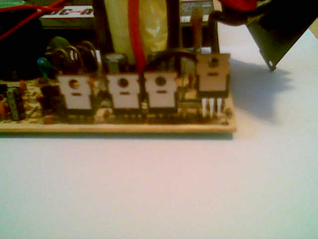

(#) slylecz13 hozzászólása Okt 2, 2008 /
Szerbusztok!
Beszereztem egy gyári 24V-os 600W-os invertert, ami sinus jelet ad.
Szerintetek ez lekoppintható?
Mellékelem a képeket...
(#) Milan90 válasza slylecz13 hozzászólására (») Feb 16, 2009 /
Miért is ne? Ha kapsz hozzá alkatrészt. :yes:
Hajrá!
Amúgy nekem is inverter kéne, csak én ezt az egészet úgy gondoltam, hogy PWM-el kéne csinálni, ja és mondjuk nem 50Hz-en menne a cucc, hanem mondjuk kb. az ezerszeresével. (így nem kéne tízezrekért nagy trafót venni).
Kb. úgy működne, mint egy D-erősítő, csak ferrit trafót hajtana meg, persze a kimeneten integrálva lenne a jel.
A probléma azzal van, hogy a két 50Hz-es félhullámot hogyan vigyem át egy trafón.
Remélem valami majd eszembe jut...
Amúgy azok ,amit a boltban megveszel, és tud párszáz vattot, de semmi súlya, azok is valahogy így működnek, csak akik tervezték, azoknak eszébe jutott valami, ami nekem nem.
