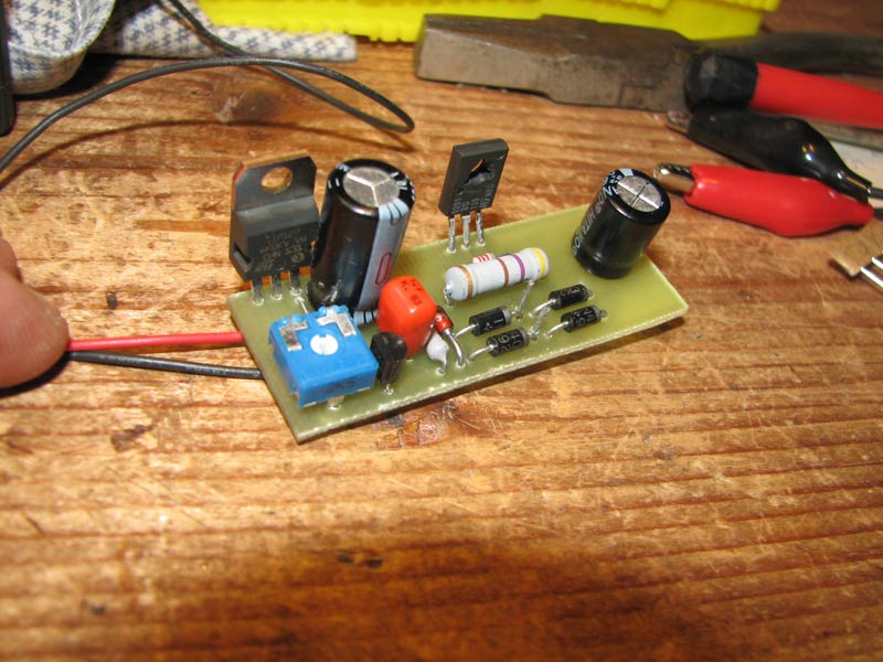

(#) hapro hozzászólása Szept 7, 2008 /
Ez egy egyszerű hűtőventillátor hővezérlés. Saját táppal. 6X2cm
(#) zenetom válasza hapro hozzászólására (») Szept 7, 2008 /
Egy kicsit sűrű lett de jó lett.
(#) deguss válasza hapro hozzászólására (») Szept 7, 2008 /
Nem sűrű ez, esetleg egy picit esetlen az elrendezés, az egyik kondi közel van a feszültségstabilizátorhoz, vagy tranzisztorhoz, meg az a másik kondenzátor ott árválkodik a szélén, de úgy rendben van.

(#) hapro válasza deguss hozzászólására (») Szept 7, 2008 /
Szándékosan készült ilyen elrendezésűre.
Mivel próbáltam valamennyire univerzálisra készíteni, hogy használható lehessen mondjuk 12V váltótól mondjuk 50-60V váltóig. Ha 60V váltót használok, akkor máris 100V-os kondi kell és annak a mérete hirtelen megtölti azt az oldalt. Most nem volt akkorára szükségem, és azért árválkodik ott.
Célom, minél kisebb legyen, és könnyebb mert a tranzisztorokon kívül nem akarom mással felfogatni a hűtőbordához.

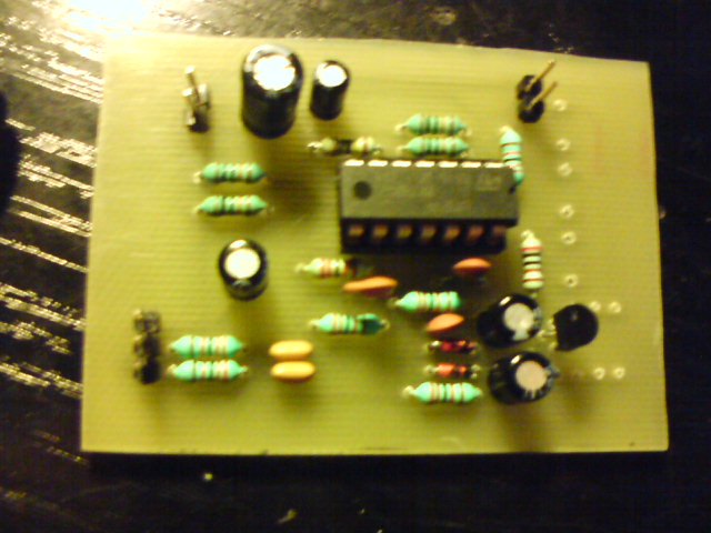

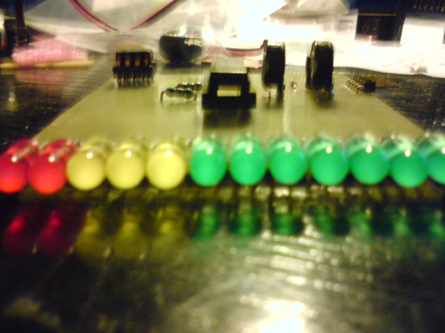

(#) vtnagy hozzászólása Szept 7, 2008 /
Szép lassan készülget a spektrumanalizátorom, jelenleg 4 panelnál tartok, bár a sávszűrő részhez még hiányzik pár alkatrész, így nem teljes a beültetés.
A második dolog az a proli által megtervezett basszusra villogó beépített verziója, és egy kép a még nem beültetett nyákról.
Erről már csak 3 ellenállás hiányzik, azokat még nem sikerült beszereznem.
A képek sajnos nem a legjobbak, a szobámban található fényviszonyok miatt jobbat nem tudok készíteni.
Hamarosan közlök képet a PIC-es projectemről is (ami működik )

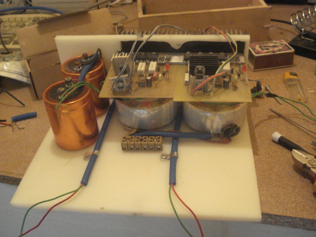

(#) Doncso hozzászólása Szept 8, 2008 /
Épülget a SPafi féle táp. Még az előlapozás hátra van meg még sok munka, de már alakul a dolog. A panelműszeren is még állítanom kell mert egy picit csalafinta. Az előlaptól rettegek mert nagyon utálok dobozolni.

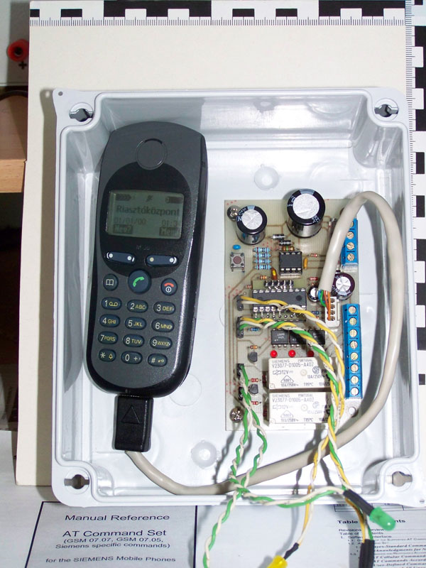

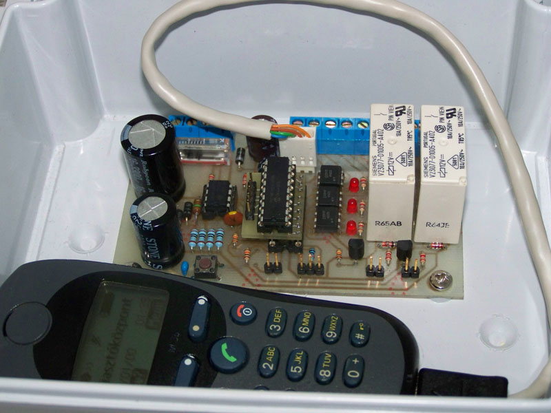

(#) MPi-c hozzászólása Szept 8, 2008 /
A napokban leporoltam egy régebben kezdett, de eddig be nem fejezett munkámat, egy riasztóhoz kapcsolható gsm-es hívót, mely a kiemelt dolgokról hívással és sms-ben is jelez.
Eredetileg 16F628A-val készült a kapcsolás, most azonban a próbapanelen a korábban már működő program az istenért sem akart úgy menni, ahogy nekem kellett volna. Másik 628-sal is próbáltam, de hiába. Végül ugyanabba az áramköri környezetbe egy 18F1320-ast tettem és ezzel minden tökéletes lett. A „chiptuning” a PIC-kek eltérő lábkiosztása miatt egy kis pót NYÁK-ot igényelt, amire az eredeti panelről kihagyott ICSP csatlakozásnak is helyet szorítottam. A jó, kis M35i telefonnal használom.

(#) hapro válasza Doncso hozzászólására (») Szept 8, 2008 /
Az első képen az a függőleges zöldes hátuljú nyák micsoda?
Látom nem spóroltál amikor a trafót mérted ki hozzá, mondjuk nálam is egy darab 500W-os van benne.

(#) Doncso válasza hapro hozzászólására (») Szept 8, 2008 /
A nyák az egy kisebb kapcsiüzemű AT-s táp, kb 200W-os lehet, gondolkoztam, mondom tegyek bele még egy trafót a panelműszereknek, stabokkal amik melegszenek, azoknak még borda, stb, vagy belevágom ezt és így még plusz segédfeszültségeket is ki tudok vezetni az előlapra, +12V -12V +5V -5V és ha jól emlékszem van 3,3V is. Kisebb helyet is foglal mint a plusz táp és könnyebb is, ráadásul fix feszültségeket is tudok levenni róla külön a táptól. Így sokkal multifunkcionálisabb lesz a tápom.
Bár hogy őszinte legyek félve tettem bele , mert ugye a negativja a panelműszeren keresztül összeköttetésben van a táppal és szkóp mérések után kiderült ,hogy 0,2V os zavart visz a táp kimenetébe, de majd megoldom valami szűréssel, ha meg nem sikerül az sem baj, valamit valamiért.
(#) Doncso válasza MPi-c hozzászólására (») Szept 8, 2008 /
Aztamindenit, ez nagyon profi munka kérem szépen! Gratulálok!!
(#) MPi-c válasza Doncso hozzászólására (») Szept 8, 2008 /
Én meg meresztem a szemeimet arra a két nagy kondira A műhely is ott van!
