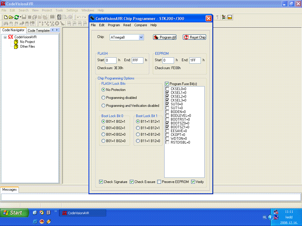

(#) vzoole hozzászólása Dec 16, 2008 /
Topi féle AVR programozót építeném meg de elakadtam.
Nem kit-et vettem, panelt és a programozást is én csináltam.
Amikor rádugom az USB-re a programozót, akkor a buborékban (Win XP) "Ismeretlen eszköz, telepítése sikertelen" felírat jelenik meg.
-próbáltam eszközkezelőből rábeszélni a driverre, de nem megy
-panelt legalább 8x átnéztem, de jónak tűnik
Így kizárásos alapon az IC rossz programozására tudok gondolni.
PonyProg2000-et használtam. Megnyitottam a hex fájlt, majd rányomtam a flash-be töltésre, és felprogramozta.
Pony-ba és CodeVisionAVR-be beolvastattam ellenőrizni, ott a progi benne (kép alul).
Mit ronthattam el?
Köszi
Zoli
(#) Topi válasza vzoole hozzászólására (») Dec 16, 2008 /
Külső kristályra tedd, és minden jó lesz. A proci beprogramozásánál az oszcillátor >8MHz-es Ext. Crystal legyen.
(#) vzoole válasza Topi hozzászólására (») Dec 16, 2008 /
Köszi a gyors választ
Amit elfelejtettem mondani, hogy STK200-al programoztam fel (Ezzel itt, az egyszerűbbel).
Most rátettem a 12Mhz-es kristályt, ki is próbáltam, de nem lett változás.
Be kéne nekem állítani valamit a programban, mert nem találok beállítási lehetőségeket (a programozó típusán kívül)?
ui.: most jut eszembe a PonyProg2000-be nem nyomtam rá az "Configuration valami" menüre miután rátettem a kristályt. De mivel itthon nincs LPT portom, visszamegyek kipróbálni.

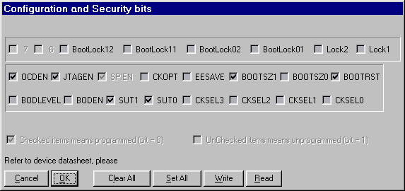

Hát config bitben kell kristályt állítani. Ha ráteszel egy kristályt, azzal semmi nem változik. Mert nincs kristály módra konfigurálva az AVR.
Akkor hiányosabbak az ismereteim mint gondoltam, mert fogalmam sincs hogyan kell beállítani, azaz hogy melyik az.
Kép:
A bitek 0 állapota a kipipált, 1 állapota a pipa nélküli jelölés
(#) Dudus válasza vzoole hozzászólására (») Dec 16, 2008 /
Fogod az adatlapot, megkeresed a fuse bitek beállítását tárgyaló részt , különös tekintettel a ClocK SELect és a Start Up Time bitekre.....
(#) vzoole válasza Dudus hozzászólására (») Dec 16, 2008 /
Próbáltam értelmezni az adatlapon találhatóakat…
CKOPT:
Alapérték: 1 (nem programozott)
Leírás: Oszcillátor beállítás
A CKOPT „fuse” működése függ a CKSEL beállításaitól.
A maximum rezonátor frekvencia 8 MHz ha a CKOPT „fuse” 1 (nem programozott), és 16 MHz ha a CKOPT „fuse” 0 (programozott).
CLKSEL 3-0 (óra forrás):
Alapérték: 0001 (belső RC oszcillátor)
Óra beállításai:
Külső kristály vagy kerámia rezonátor 1111 – 1010
Külső alacsony frekvenciás kristály 1001
Külső RC oszcillátor 1000 – 0101
Kalibrált belső RC oszcillátor 0100 – 0001
Külső órajel generátor 0000
SUT 1-0 (Start-Up Times - elindulási idő):
Alapérték: 10
Ezeket állítottam be:
CKOPT – 1 (12MHz-es kristályhoz)
CKSEL – 1111 (külső kristály rezonátor)
SUT – 11 (ezt még nem tudtam hova tenni, de több helyen is így láttam
Ezután megszűnt minden kapcsolatom az AVR-el.

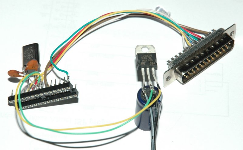

Ahogy elnézem a beszúrt képet ott van a kristály is és a kondenzátorok is, bár ez a légszerelt megoldás nekem nem túl szimpatikus.
Azt figyelembe vetted, hogy ezekben a ponyprog csodákban a fuse bitek nincsenek invertálva? Tehát a valódi bit beállítást égetik bele.
A programozott bit a 0 és a nem programozott az 1.
Igen rajta van 2X22p
Képen látszik is valamennyire.
Nekem se tetszik ze a megoldás, de elösször csak 5 vezetékkel indult, majd táp, majd szűrő kondi (nem a tápé), majd led, majd kristály... már lassan karácsonyfa lesz.
És elvileg csak egy alkalomra kell.
ui.: előbb nem tudtam választ küldeni... de miért???
Bakker...
Pedig oda is írtam... és mégis az egyeseket pipáltam ki, azaz pont rosszul.
(Itthon net van, munkahelyen pedig LPT port. Mire átérek elfelejtek dolgokat)
Van esélye az IC-nek még?
Van esélye.
Van esélye, ezzel még felélesztheted: Bővebben: Link

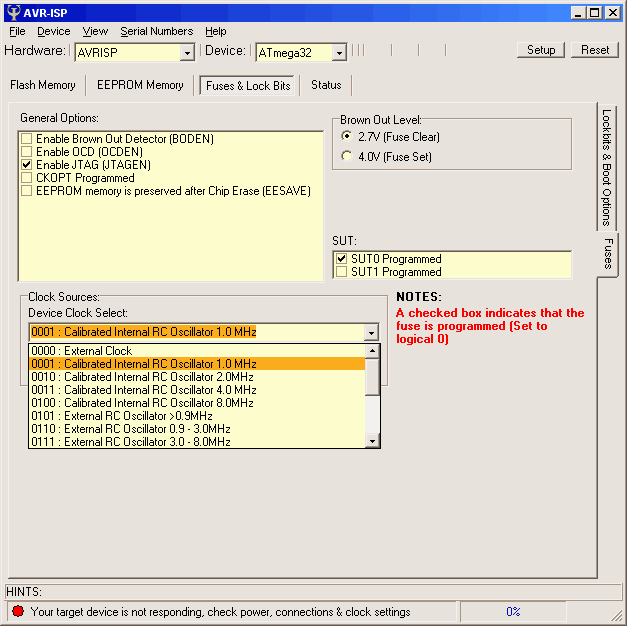

(#) Sallala hozzászólása Dec 16, 2008 /
Fuse bitek égetésére meg egyébként is javaslom a Kanda AVD ISP programozót. Amint a mellékletben láthatjátok, ezzel elég nehéz elrontani a Fuse biteket. Ugyanis nem a biteket kell beállítani, hanem kiválasztani egy listából a használni kívánt órajel stb. üzemmódot.
Érdekes, hogy ezzel a programozóval nem találkozom sehol, csak én használom? Az alábbi címről regisztráció után letölthető ingyenesen:
www.kanda.com/avr-isp-software.html
Van hozzá egy AVR studio plugin is, hogy AVR studio menüből el lehessen indítani.
