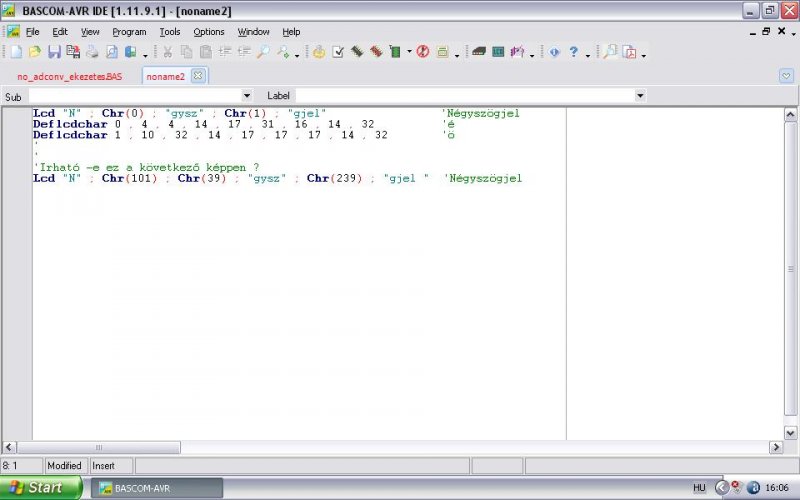

(#) hátor válasza Hooligan01 hozzászólására (») Dec 14, 2008 /
Szia ! Olyan kérdésem volna ,hogy az ékezetes betük beírhatók -e a következő képpen ?
