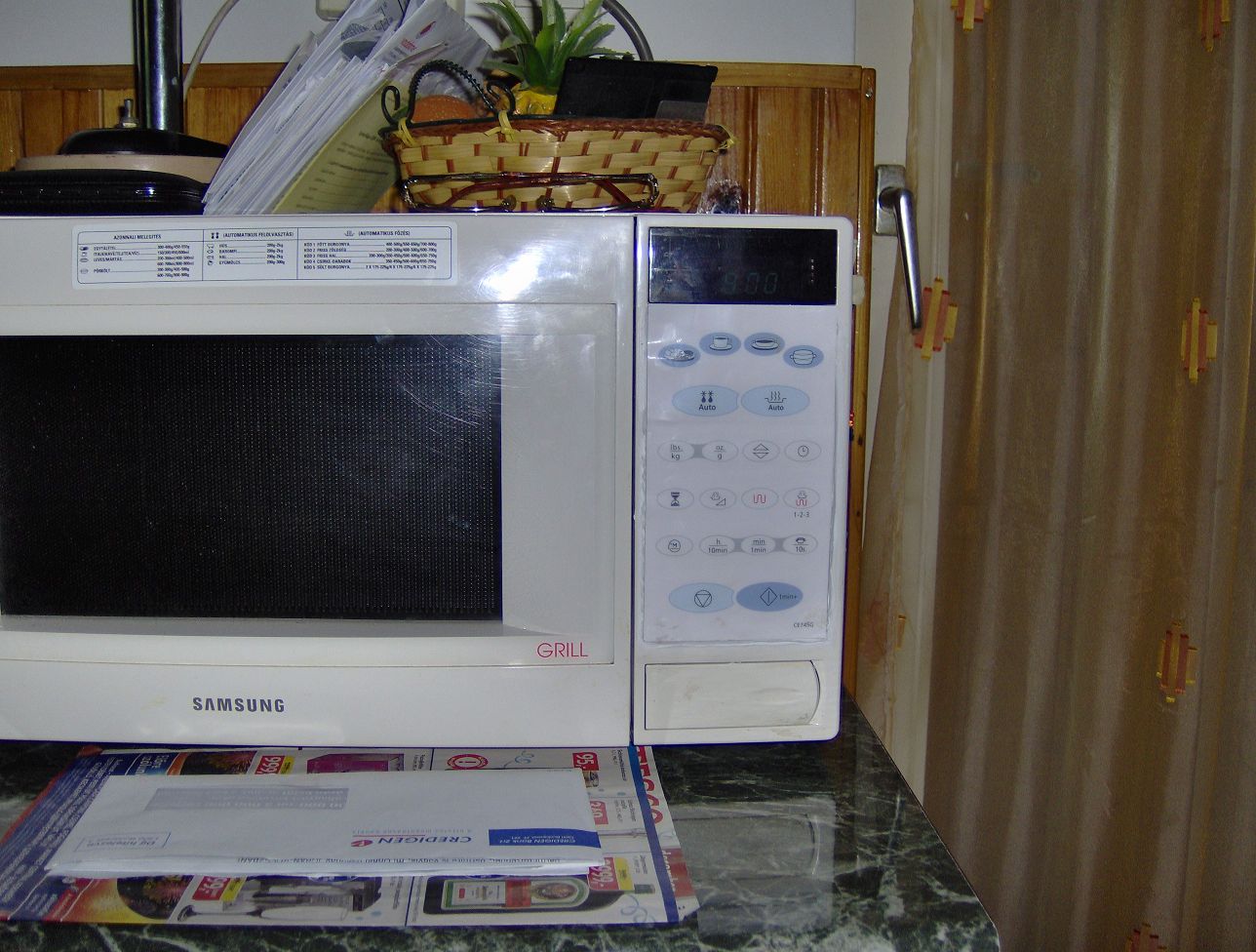

Én ma építettem de javítás céljából...
Az "áldozat" egy SAMSUNG Vitality Mikró (1997. 09. 05.-én gyártották)
Neki az volt a problémája hogy a "fóliagombjai" meg voltak halva....
3 Sor nem működött.. aztán még 3X is kihúzás és visszadugás után már egy sem ment.. No itt gyorsan cselekedni keltet (ugyebár közeledik a karácsony és ha nincs mikró anyám nem főz, sut és nézhetem a szomszédot hogy kajál
Így következett 3.5 óra NYÁK tervezés :yes: Eddig ez volt a leghosszabb tervezésem.. Nyomógombokkal van megoldva ami videóból termeltem ki...
Amíg én terveztem addig apám megcsinálta a távtartót a gombok köré (egy 3mm es műanyag lap amin ki van furkálva a helye a gomboknak és erre megy rá a gyári fólia).
A nyák tervezés közepén ebédet fújtam de jött a kérdés.. a csirkecombot hogyan melegítsem? Lekövettem a be és kikapcsoló gombot majd 4 szál drót és egy dugaszolós próbapanel benne a 2 nyomógombbal.. Így a kaja is összejött..
Miután kész eltt a nyák azután következett a vasalás kb 6 percig (egyetlen hibája sem lett ) majd maratás (Hidrogénperoxiddal).
Majd alakformálás és fúrás utána jött az izgalm,as rész.. Elnéztem-e vmit vagy nem? Jó lett
Ennyi a történet...

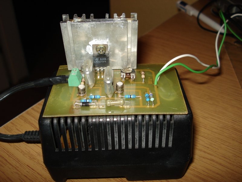

Sziasztok, építettem egy Li-ion töltőt, mert már elég nagy szükségem volt rá a fényképezőmhöz, de sajnos úgy tűnik elkéstem vele, mert bár szuperül tölti az akkut, de az sajnos hamar lemerül, azért lefotóztam vele a kütyüt. Nem nagy szám de működik.

(#) hapro válasza Doncso hozzászólására (») Dec 23, 2008 /
Tudod mit kérj karácsonyra?
Egy alkatrészláb hajtogatót. kb 250Ft.
(#) Doncso válasza hapro hozzászólására (») Dec 23, 2008 /
Meg volt rendesen hajtogatva, csak a diódát és az ellenállást ki kellett szednem, ettől elgörbült. A többi az megvan hajtva.

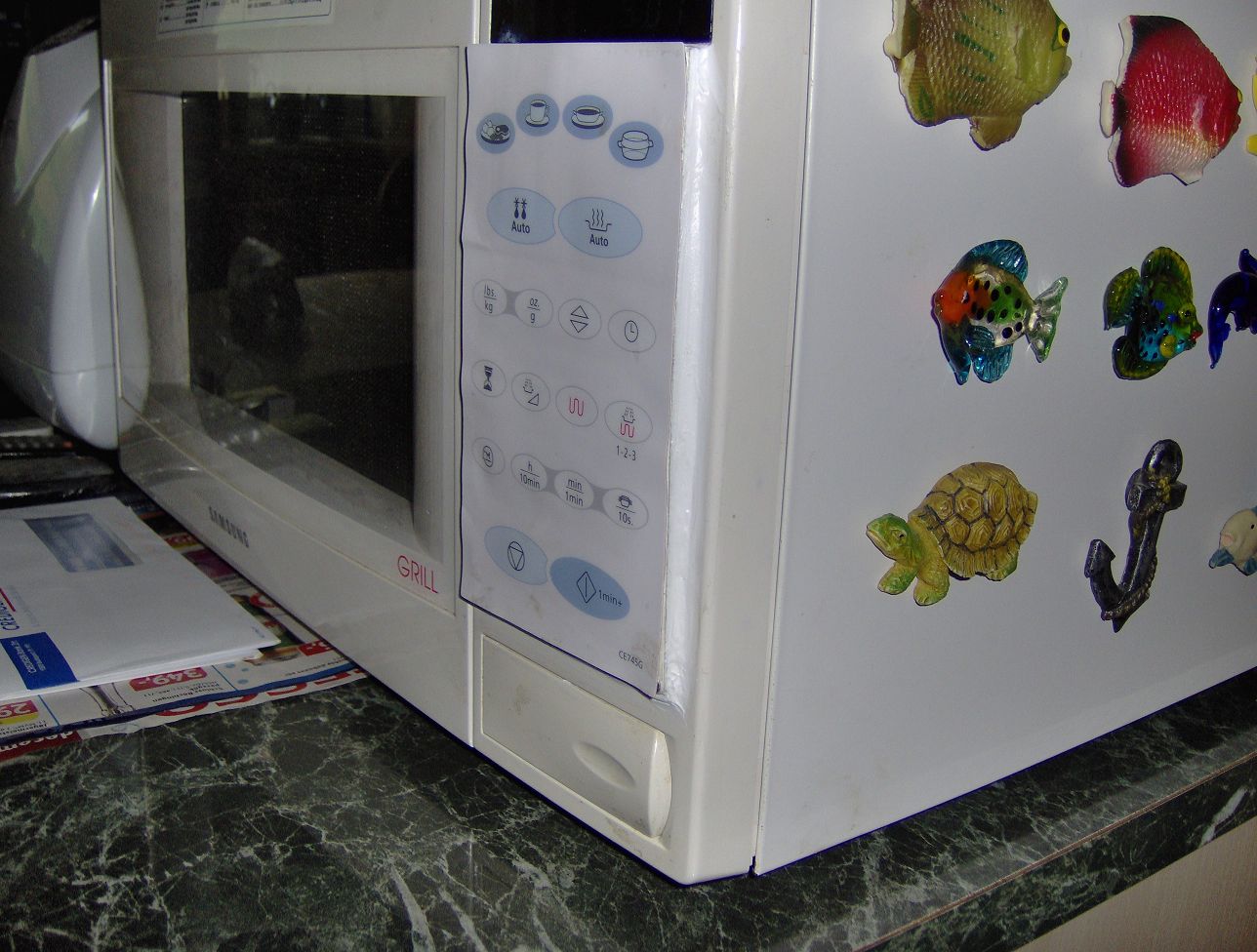

Nos itt van az ígért dolog...
Az eredeti mérettől kb 6mm-el magasabb nem akartuk nagyon bonyolítani ezért fehér sziloplasztal körbenyomtuk el lett húzva és kész...

(#) Topi válasza zoly15 hozzászólására (») Dec 23, 2008 /
Egy fóliát ragassz rá! Fontos!
A papírból egy-két héten belül semmi nem lesz! Ezt garantálom.
(#) zoly15 válasza Topi hozzászólására (») Dec 23, 2008 /
Miféle papírból?
Ez a saját gyári fóliája!
Ez volt rajta már 11 éve...
üdv!
Jaahh!
Csak olyan papír kinézetűen volt gyűrött az oldalnézetnél és igen mattnak nézett ki a fotókon a felülete.
Most hogy a fotót jobban megnézem, Tényleg papírnak néz ki..
Azért van ott egy gyűrődés mert mikor fel lett húzva a "fóliagombokról" akkor ott nyúlt egy picikét...

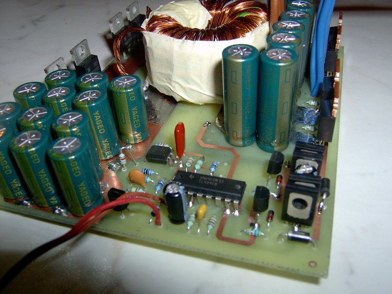

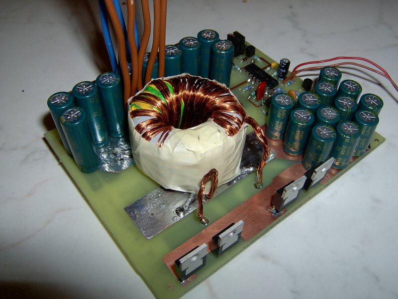

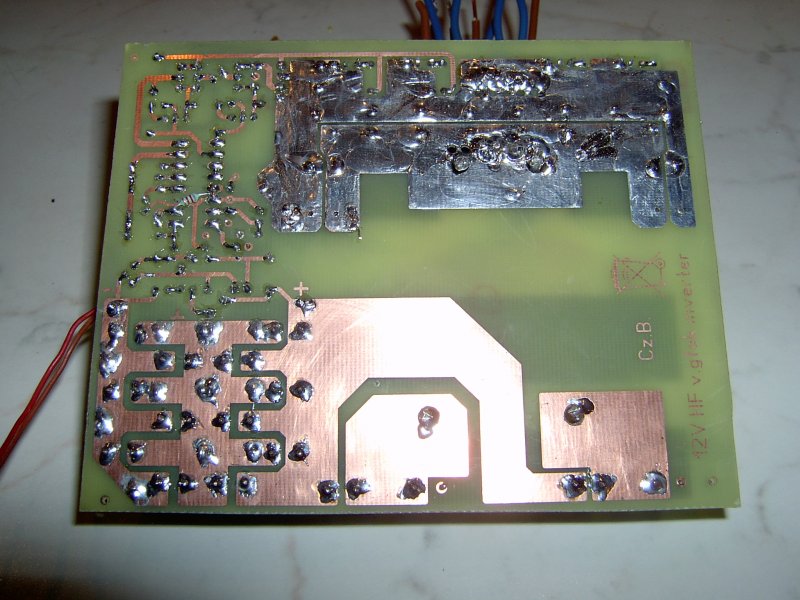

Elkészült a kapcsitápom, várva várt mélyládába.
Autóba lesz tehát 12V-ból csinál +/- 40V-ot.
Mielött belekerül a ládába, leteszteltem, 340W folyamatos terhelésnél kezdett esni a kimenő feszültség. Amúgy egy 250W-os erősítő megy majd rá ami 8Ohm-ban hajt két SAL-SQP3050-et.
(#) deguss válasza cimopata hozzászólására (») Dec 23, 2008 /
Nagyon jól néz ki, milyen frekvencián jár? Nem látom milyen IC vezérli, de visszacsatolásos elven megy?
