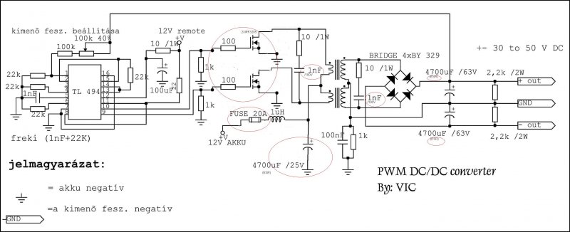

(#) Gery hozzászólása Jan 18, 2009 /
Felrakom az újonnan elkészült tápom kapcsolási rajzát és nyáktervét.A vasmag ETD39. Ime:

(#) cimopata válasza Gery hozzászólására (») Jan 24, 2009 /
Véleményem szerint a 2 fetes megoldás sem tud sokkal többet 250W-nál.
Ugyanis 2 fet esetében az a 100-100 ohm elég nagy gate ellenállás. Ugyan nem magas a kapcsolófrekvencia, de a fetek lezárását az az 1k ellenállás hihetetlenül belassítja.
Így már kis teljesítménynél is jelentős lehet a disszipáció.
Ezen kívül a 3-as lábról nincs VCS, így eléggé durván szabályoz a táp.
És legfőképpen, a teljesítménynek egy rossz nyákterv szabhat határt. Kapcsólóüzemű cuccok esetében egy kapcsolás önmagában semmire sem elegendő.

(#) Gery válasza otisz hozzászólására (») Jan 25, 2009 /
Talán elviszi...
Amit cimopata írt abba meg nem tudok belekötni, mert nincs tapasztalatom a 4fetes verzióval, nem is építettem meg. ELVILEG!, az a 2fetes elvisz 250wattot, de nem tenném rá a nyakam, ami biztos hogy 150Wattot lead mert azt megcsináltam és tökéletesen működik. :yes:
