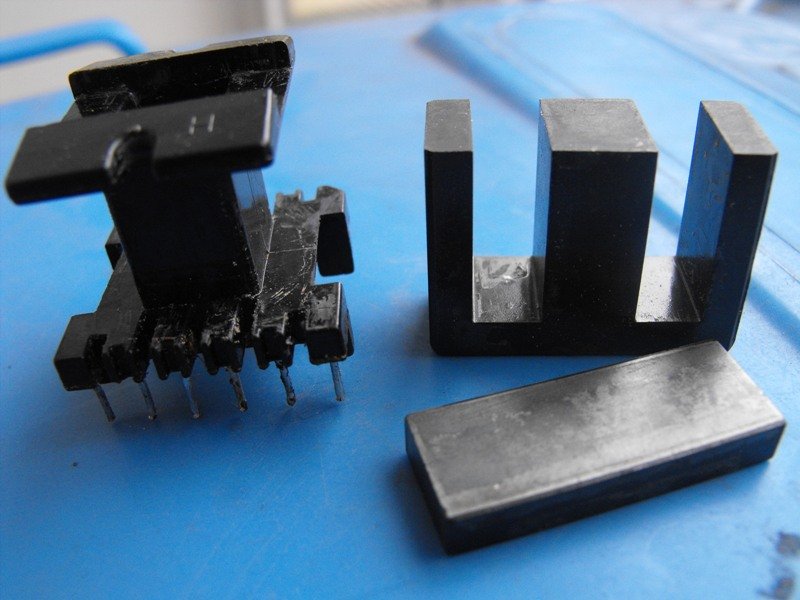

Ma sikerült egyben szétbontani egy 250w-os ei magos pc trafót ( 15órát ázott lakkbenzinben). A trafó primer oldalán 36menet volt, a sec. oldalon 3.3v hoz pedig mindössze csak6*3menet párhuzamosan. Mennyi legyen a primer menetszám? Ezekből kilehet számolni?
(#) hinar83 válasza hinar83 hozzászólására (») Feb 3, 2009 /
Itt egy kép róla.
(#) cimopata válasza hinar83 hozzászólására (») Feb 3, 2009 /
Ezt a fajtát egy jól célzott ütéssel szétlehet csapni.
Nemkel neki ázni napokat.
(#) hinar83 válasza cimopata hozzászólására (») Feb 3, 2009 /
Ok. Akkor a következőt kalapáccsal bontom szét.
(#) gulyi88 válasza cimopata hozzászólására (») Feb 3, 2009 /
Azért az is benne van a pakliban, hogy eltöröd. Ha egy db van, nem éri meg próbálkozni, könnyen felmegy a pumpa az emberben.
Jobb a békesség, idő álltalában van, nem kell felügyelni hogy hogy ázik, csinálja az magától...
Egyébként tényleg szét lehet ütni ala natúr..
(#) hinar83 válasza gulyi88 hozzászólására (») Feb 4, 2009 /
Ezt nemigen tudtam volna(bár megse próbáltam) ugyanis levolt az egész lakkozva. Régebben szedtem már szét áztatás nélkül is több kevesebb sikerrel pc táp trafókat, de nayrészének reccs lett.
(#) kissadam válasza hinar83 hozzászólására (») Feb 4, 2009 /
EImagot hőlégfúvó segítségével szét lehet bontani könnyedén, kis melengetéssel, egyéb magokat pl.: E, ETD stb célszerű hígítózni, mert nem melegszik át a vasmag közepe és eltörik könnyen!

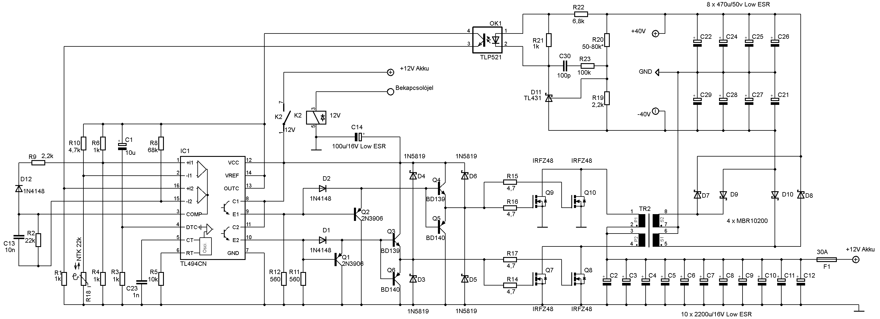

(#) emmzolee hozzászólása Feb 9, 2009 /
Meg próbálom összerakni ezt a tápot, és a visszacsatolást valahogy ki iktatni.
A szekunder fesz. az a szekunder oldali tekercsektől függ. Gondolom kevesebb menetszámmal gond nélkül csökkenthetem a feszt.
A trafóhoz nem ilyen toroidot használnék, hanem ETD-49 -et. Azt vettem egyszer, hogy ha majd kapcsi tápot gyártok, akkor jó lesz. Nem tudom most fejből a mag tipusát, de azt tudom, hogy 100KHz-ig lehet használni. Én is lehetőleg 50KHz körül szeretném járatni, megint csak a jó magas tartomány miatt.
Tényleg. Azt nem is tudom, hogy a tiéd milyen frekvencián rezeg.
A trafó, és egyéb dolgok átméretezésében tudsz nekem segíteni?
Hy
Az is az eszembe jutott, hogy nem lehet-e a feteket irfz48 helyett irfp064re cserélni???
Akkor nem kéne duplázni
Na jó nem idegesítelek
(#) cimopata válasza emmzolee hozzászólására (») Feb 9, 2009 /
Az nemigazán értem, hogy ha a táp stabilizált akkor miért látná kárát a magas tartomány.
A magas hangok erősítését főleg a az erősítő félvezetői, és a visszacsatolások határfrekvenciája korlátozza.
Számtalan stabil kapcsitápos erősítő van ami átviszi akár az 50kHz is csillapodás nélkül.
Nekem mindegy milyet építesz, csak akkor számolni kell a max kitöltéssel is. Ami pl TL494-nél 45% tehát összesen 90% kitöltés. Tehát a névleges szekuneder menetszámot 1,11 el kell megszorozni a névleges feszültség eléréséhez.
Az IRFP064 nem rossz, de 2db RFZ48-nak azért kisebb a statikus ellenállása.
Trafóméretezésről 2 oldallal visszább írtam.
