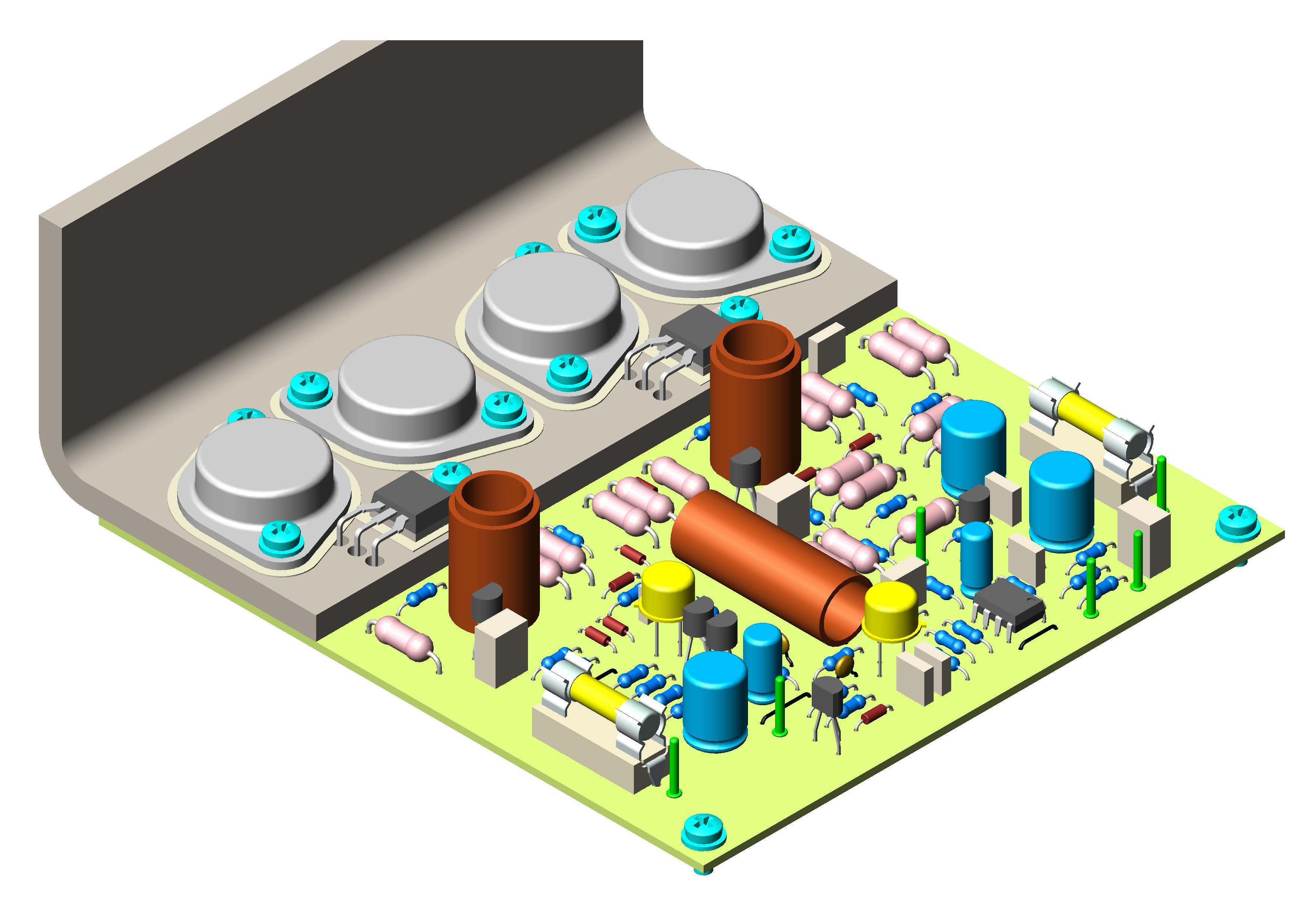

A következő kérésem Alkotó-hoz szólna!
A helyzet az hogy, nagyon megtetszett EZ a QUAD verziód.
Azt szeretném kérdezni, hogy nem lenne-e kedved átrajzolni a nyákot TO-3-as végtranyókra? :hide:
Mert akkor lenne már: SOT-93, TO-246 és TO-3-as verzió is. Meg remélem nem csak én vagyok egyedül ezzel a tokozással.
Van jópár KD3773-as NPN tranzisztorom és ebbe felhasználnám szívesen.

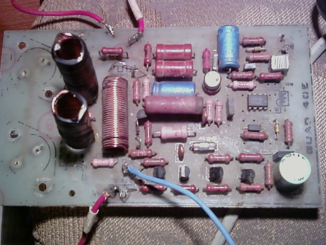

(#) Máté24 hozzászólása Ápr 5, 2009 /
Szasztok hoztak nekem egy quad 405 ös végfokot nemtudom mit lehetne ezzel kezdeni a 2db meghajtó hiányzik a helyett lehet rakni bc 303 ast vagy valami mást és a gond vele hogy a kimeneten van a -29 volt (+-29 voltal próbáltam) Kérlek benneteket valaki segítsen benne.
Sziasztok beszereztem egy quad 405 ös végfokot az lenne vele a bajom hogy a két meghajtó hiányzik mivel lehetne ezt helyettesíteni pl bc303 assal lehet? Ja és a kimeneten van a teljes -táp. Tudna nekem valaki segíteni hogy hogyan kezdjem el megjavítani. Előre is köszönöm!

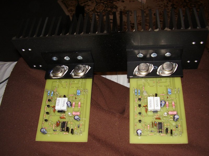

(#) kiger hozzászólása Ápr 8, 2009 /
Üdv mindenkinek!
Egy gyors kérdésem lenne: Építettem egy RT-s quadot, tökéletesen sikerült, azonban az egyik oldal alapzaja lényegesen nagyobb mint a másiké. Nincs ötletetek, hogy mi miatt lehet? Amiket kizártam: Előfok miatt biztos nem, kipróbáltam másikkal, ugyan úgy zajos. A táp miatt sem, megcserélve ugyan az az oldal zajos.

(#) Alkotó válasza Mzolee hozzászólására (») Ápr 11, 2009 /
Lerajzoltam amit kértél.
A végtranyók TO3-as tokozásúak, a meghajtó pedig maradt a TO220-as.
Ehhez már kicsit szélesebb hűtőfelület kell, ezért rajzoltam rá egy "L" profilt, de persze egyéb módon is be lehet csatlakozni a hűtőbordákba. A lényeg, hogy minden szépen fent van a bordán, legalábbis ami oda való.
Ha ezt akartad, akkor használd egészséggel.
Alkotó
(#) Mzolee válasza Alkotó hozzászólására (») Ápr 11, 2009 /
Ezer köszönet és hála!
Nagyon szép lett!
Van egy kis tavaszi szünetem (legalábbis a mi karunkon) és mindenképpen jólenne megépíteni jövőhéten.
Örülök, hogy átszerkesztetted!
Köszönettel: Zoli
Nézd át azért. Ez csak egy terv, én még nem próbáltam ki, de első blikkre, szerintem nem lehet gond vele..
